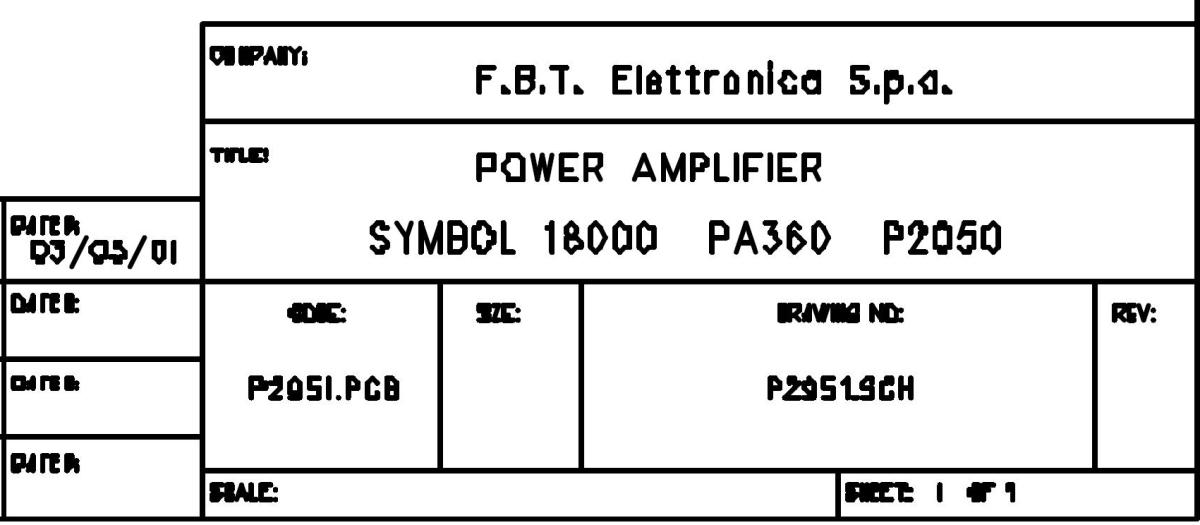

Amplificatoarele Qube sunt realizate de FBT pe vechea platforma SYMBOL ( 12000 , 18000 aveti schema aici : viewtopic.php?f=97&t=17046 etc ) si dupa parerea mea sunt niste amplificatoare in clasa H realizate anume cu anumite compromisuri economice .
Din motive economice , in prezent FBT au renuntat definitiv la amplificatoare audio in clasa AB , G sau H si realizeaza doar amplificatoare in clasa D , cu avantajele dar si dezavantajele deja cunoscute de Dvoastra .
De functionat functioneaza acceptabil spre bine ( ! ) aceste amplificatoare Qube ( cu anumite emotii la comportarea dinamica , exact cum a mentionat DNA )
Renkus Heinz au intrerupt fosta colaborare extrem de benefica cu Crest Audio din motive de exclusivitate ( cata idiotenie !!! ) , care le furnizau cea mai tare serie de amplificatoare de pe glob ( seria CA 12 / 18 etc ) iar italienii de la FBT le-au facut o oferta comerciala ( si financiara ) de nerefuzat .
Oricum nu mai conteaza , se stie ca Crest Audio sunt cei care i-au consacrat in lumea PRO pe tamplarii de la Renkus Heinz , la fel ca si celebrii Adamson , Mayer Sound sau http://www.clairsystems.com/....!
Tinand cont ca chestia asta s-a intamplat inainte de criza , Renkus Heinz nu pot renunta in prezent sub nicio forma la colaborarea cu FBT ( toate produsele realizate in colaborare in fuziunea intre FBT si Renkus Heinz poarta numele de Qube , precizez pentru cei mai putin familiarizati cu originea marcii Qube ) , altfel ar trebui sa se cupleze cu o firma asiatica ce poate oferi o calitate buna , spre exemplu este de notorietate colaborarea reusita intre Phonic si Crown !
Evident , FBT au clonat o mare parte din conceptul Crest seria CA , dar au nimerit-o in fericire ... tocmai acolo unde nu trebuia , au facut o " ieftineala " , adica la dimensionarea trafo retea , filtraj si radiatoare .
Culmea , datorita marketingului priceput care stie sa suceasca mintile cumparatorilor de buna credinta ( dar complet neinformati ) au transformat acest dezavantaj in ...avantaj .
Deoarece au montat un radiator mai mic si mai putin eficient , au realizat o schema care foloseste o clasa H 3 step , mai eficienta , dar mai putin " curata " din punct de vedere acustic .
Au montat si un trafo retea mai mic decat Crest , cu rezultate total indecente pe termen lung , evident la puteri mari .
Tipic italienesc .
Dar au motivat ca devine mult mai usor decat Crest , deci se poate folosi inclusiv in aplicatii mobile !?!
Nu prea conteaza pentru majoritatea utilizatorilor ...
Dar devine evident pentru oricine atunci cand se face comparatia directa intre Crest Audio CA18 si FBT Symbol 18000 .
O comparatie directa se poate face doar intre Phonic 5000 si Qube PA 360 , consider ca diferenta audio este in alimentarea fara compromis a lui Phonic .
Nu se poate face comparatie Qube PA300 cu Phonic 3000 , deoarece PA300 este o clasa H 2 step iar Phonic 3000 este mult mai bun din punct de vedere acustic , pentru ca este o clasa G .
Pe sateliti sau Full Range se va cunoaste imediat de catre cunoscatori ( evident ca nu pe zgomoteca tip manele sau alte tipuri de poluare sonora :) ! )
La frecvente joase , in schimb , Clasa H ( 3 step ) este foarte buna .
Diferenta va fi in calitatea trafo retea si filtraj !
Personal consider ca Phonic-ul 5000 va castiga detasat in fata Qube PA360 .
Parerea mea .
Ramane ca cei interesati sa realizeze aceasta confruntare audio in conditii identice si sa infirme sau sa confirme supozitiile mele .
FBT Symbol 18000 Qube PA360 pag 2din 11.jpg [ 68.94 KiB | Vizualizat de 16819 ori ]

Poti sa ne spui te rog, evident daca stii, care este diferenta intre varianta de PA300 cu 2SC-uri si varianta cu MJL-uri?
In trecut am avut un PA300 cu 2SC-uri dar nu am apuct sa-l pun niciodata langa cele cu MJL-uri care le am acum.
M-ar interesa inclusiv si istoria/motivele schimbarii de la PA300 V1 la V2 si daca ar mai fi si alte schimbari.
Eu personal cred ca si limiterul a suferit schimbari pentru ca PA-ul vechi, in clip tin minte ca mai distorsiona cand abuzam de el.
Cele care le am acum nu prea distorsioneaza asa usor, mai ales daca semnalul de intrare e ok.

Banuiesc ca antetul respectiv provine de la un document care are si schema, ar fi foarte interesant de vazut, in ideea in care cei care se pricep sa ne traduca si noua ce-i bine facut si ce-i rau pe acolo.
Daca esti amabil sa o postezi as fi recunoscator (PA300 V1, PA300 V2, PA360, oricare ar fi un pas in fata).
 Subiectul mesajului: Re: Test comparativ amplificatoare Qube vs. Phonic XP
MesajScris: Mie Sep 18, 2013 3:46 am
Mesaje: 2682
Link-ul catre schema este in postul de mai sus viewtopic.php?p=164237#p164237 .
Daca ai fi citit cu atentie ... descopereai si schema !

Din cite m-am uitat eu pe schema, asa la viteza, ca ma enerveaza cum au impartit schema in subparti, limiterul este bazat pe un comparator, dar NU exact intre semnalul de intrare si cel de la iesire (input-output comparator), ci mai degraba intre semnalul de iesire si o referinta.
Limiterul taie semnalul DUPA adaptorul balansat/nebalansat, si nu va putea limita semnale mari de intrare ce pot duce etajul balansat/nebalansat in clipping prematur.
La limiterul facut de mine la ampul Leco cu 2 module, pt sateliti, am folosit limitarea prin compararea semnalului de intrare in etajul final si cel de iesire, unde , limiterul actioneaza taind semnalul ce intra in etajul adaptor balansat/nebalansat, practic semnalul ce iese din mixer PINA in intrarile inversoare si neinversoare ale etajului balansat/nebalansat, evitind astfel orice posibilitate de a supramodula intrarea amplificatorului, oricit de criminal ar fi DJ-ul de la butoare.
Acest mod de limiter este un limiter care asigura un sunet de calitate al amplificatorului, tipic mentinind nivelul de distorsiuni sub 0,5% la prag de clipping si hard clipping, cu o mica limitare prematura in program muzical, insa totul depinde de celula LDR folosita.
Iata un exemplu de limiter descris mai sus, cum functioneaza, bine nu era reglat perfect, insa asa ca idee, faceti-va timp si urmariti intregul filmulet:
http://www.youtube.com/watch?v=jc-2CdZc ... e=youtu.be
Boxa a fost inseriata cu 2 rezistente de 220 ohm/2W, ca sa am putere f mica pe ea, la puterea maxima si hard clipping a amplificatorului.
Testele s-au facut pe 8 ohm, 4 ohm si 2,66 ohm (4 ohm+8 ohm paralel).
Cel mai usor este sa puneti mina pe un osciloscop, si sa vedeti acolo ce se intimpla, urechea poate fi pacalita, ochiul NU!
Personal agreez limiterele Input Output Comparator, pentru ca sint cele mai precise in actiune, INDEPENDENTE de scaderea tensiunii de alimentare la puteri mari, si de catre toti ceilalti factori.
Chiar daca uneori limiteaza un pic mai devreme pe regim muzical decit pe sinus brut, sint limiterele ce la o diferenta de 0.05% intre intrare si iesire, actioneaza
