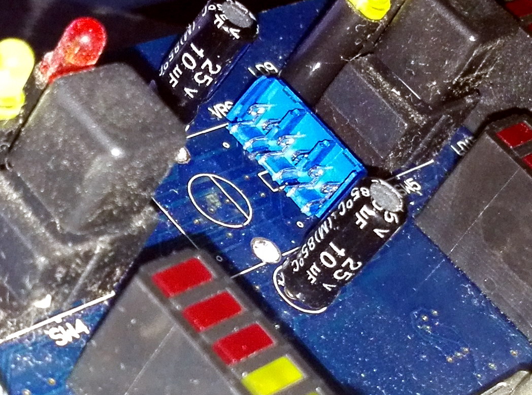

Iata ca dupa ani si ani, potentiometrele de gain si cel de volum de la casti au inceput sa faca prea urat.
Trebuie avuta grija mare la scoaterea de pe cablaj a potentiometrelor.
Partea buna este ca nu treuiesc deslipite decat punctele care tin carcasa potentiometrelor pe cablaj,
partea cu terminalele, 6 la numar, fiind de tip soclu !
IMG_20151110_205809.jpg [ 263.24 KiB | Vizualizat de 6430 ori ]
In principiu nu aveau pic de mizerie in ele dar pe un canal toate faceau figuri.

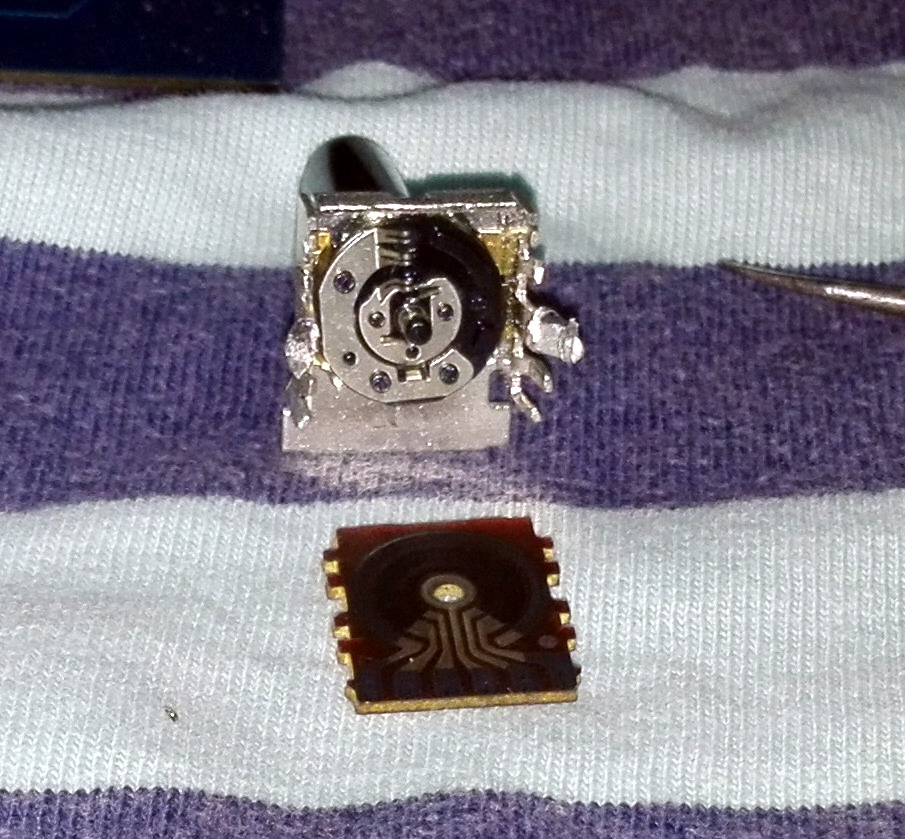

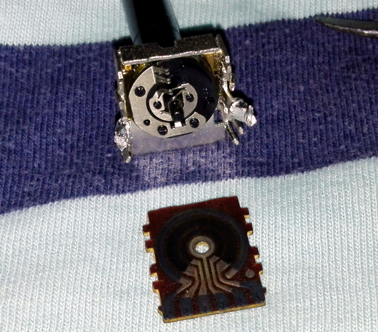

Remediul consta in tensionarea lamelelor care apasa pe trasee.
Cateva poze fac cat o mie de cuvinte:
IMG_20151110_205824.jpg [ 315.85 KiB | Vizualizat de 6430 ori ]
IMG_20151110_205931.jpg [ 261.87 KiB | Vizualizat de 6430 ori ]
IMG_20151110_210023.jpg [ 465.09 KiB | Vizualizat de 6430 ori ]

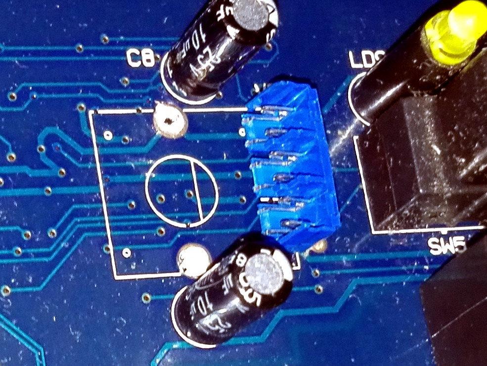

Eu am si taiat clemele si nu am mai lipit nimic inapoi.
Le-am montat in socluri si gata...
Cu mixerul montat, nu vad cum ar iesi de acolo !
