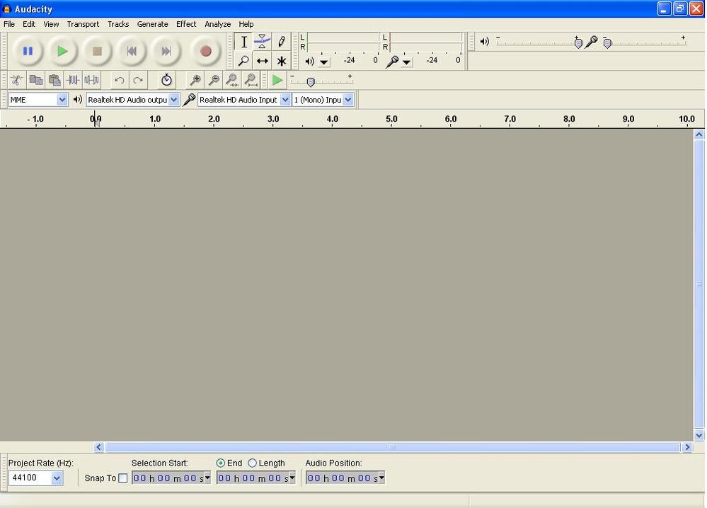

1.1. Audacity - softul audio cu jutorul caruia decupam mixul in mai multe track-uri audio. Daca nu il aveti, se poate (gratuit) descarca si instala de la aceasta adresa: http://audacity.sourceforge.net/

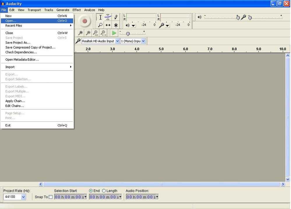

Dupa instalare, deschideti programul si incarcati mixul folosind functia File si apoi Open unde selectati calea catre dosarul in care se afla mixul.
00 Open Audacity.JPG [ 61.87 KiB | Vizualizat de 21360 ori ]
01 Open Audacity File.JPG [ 69 KiB | Vizualizat de 21360 ori ]

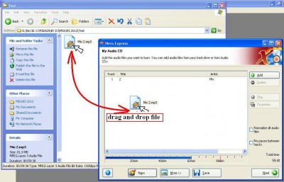

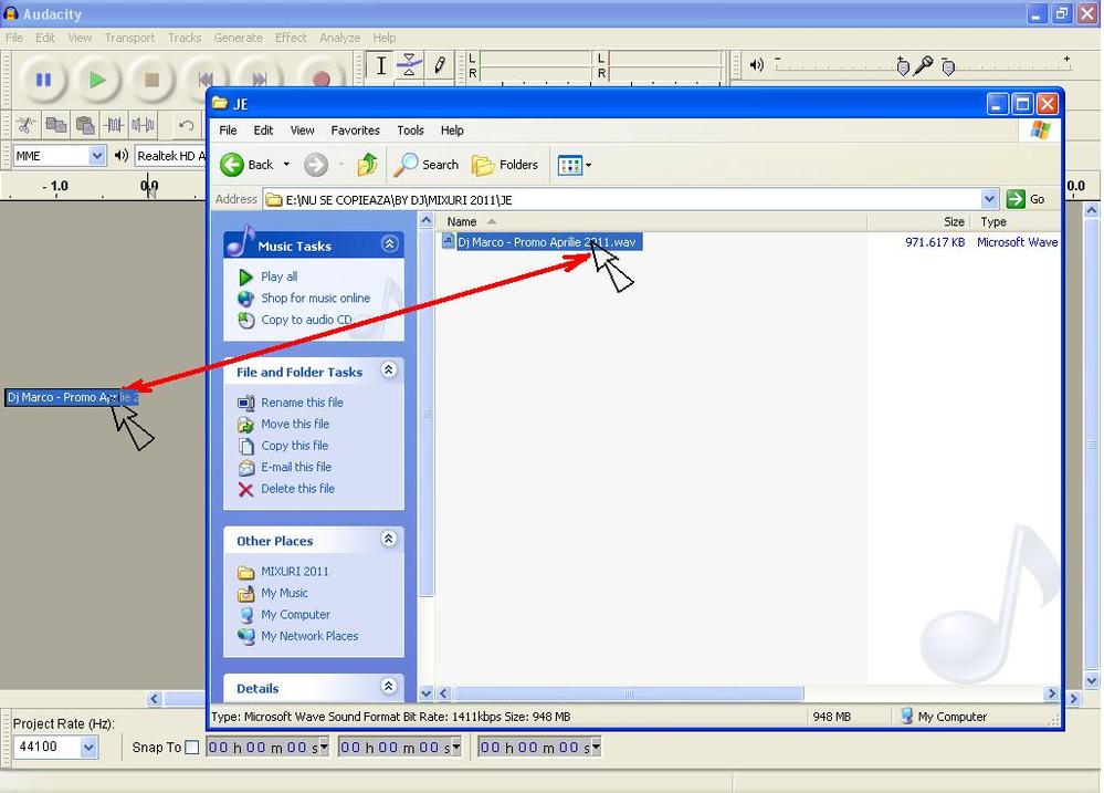

O alta posibilitate mai simpla este "DRAG AND DROP" (http://en.wikipedia.org/wiki/Drag_and_drop) (deschideti separat dosarul in care se afla mixul si cu click apasat pe mix il trageti peste Audacity asa cum este prezentat in imagine)
02 Open Audacity Drag and Drop.JPG [ 92.31 KiB | Vizualizat de 21360 ori ]

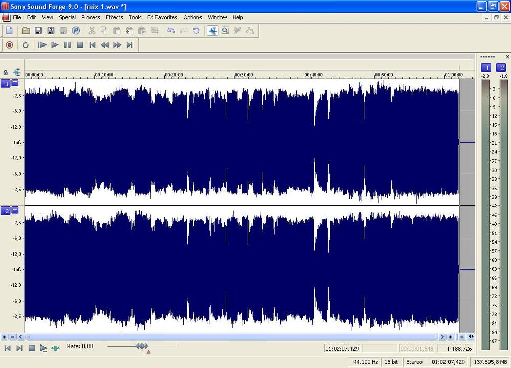

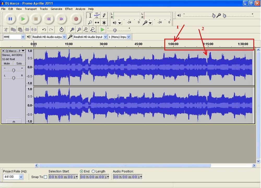

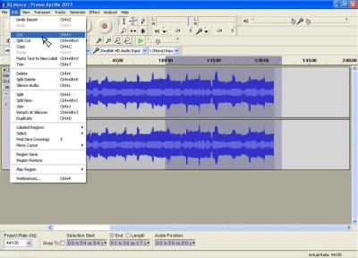

In exemplul meu este vorba despre un mix care are 94 minute si a fost salvat .WAV (se poat deschide MP3 sau orice alt format suportat de soft). Daca mixul vostru se incadreaza in limita minutelor scrise pe CD-ul blank atunci sariti la pasul 1.2. Daca nu atunci urmati cativa pasi pentru micsorarea acestuia. Se poate taia o parte din inceput si una din sfarsit sau doar una din inceput.Eu am ales sa scot o parte din finalul mixului astfel incat sa imi ramana un mix de 60 minute.
03 Open Audacity Taiere mix la 60 minute.JPG [ 109.73 KiB | Vizualizat de 21360 ori ]

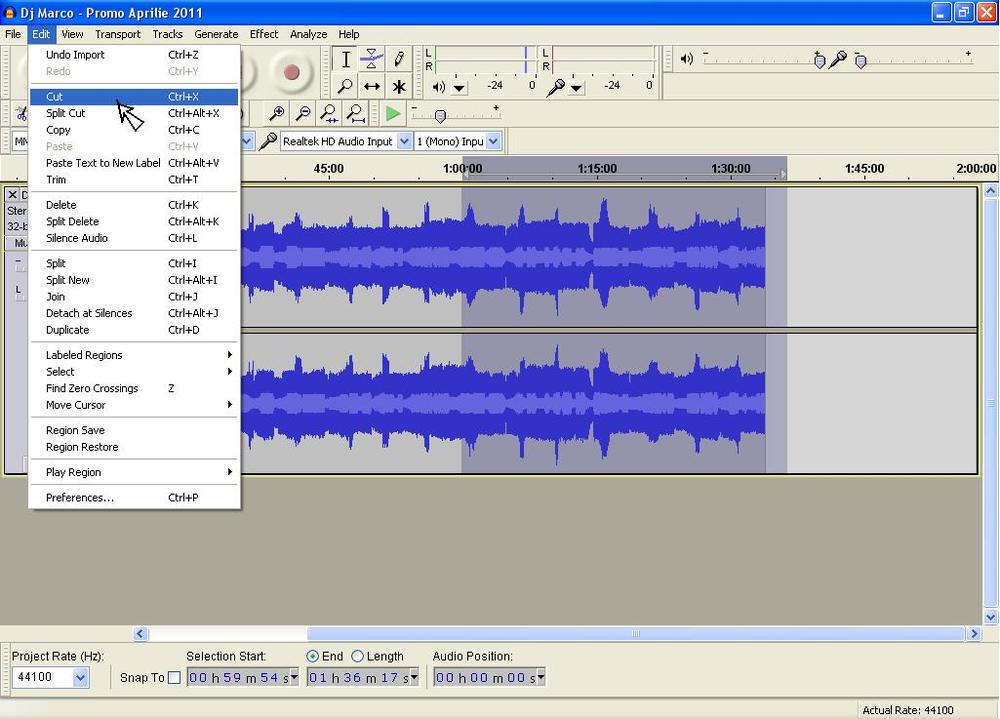

Am selectat partea respectiva si am dat CUT.
05 Open Audacity Taiere mix la 60 minute cut.JPG [ 101.28 KiB | Vizualizat de 21360 ori ]

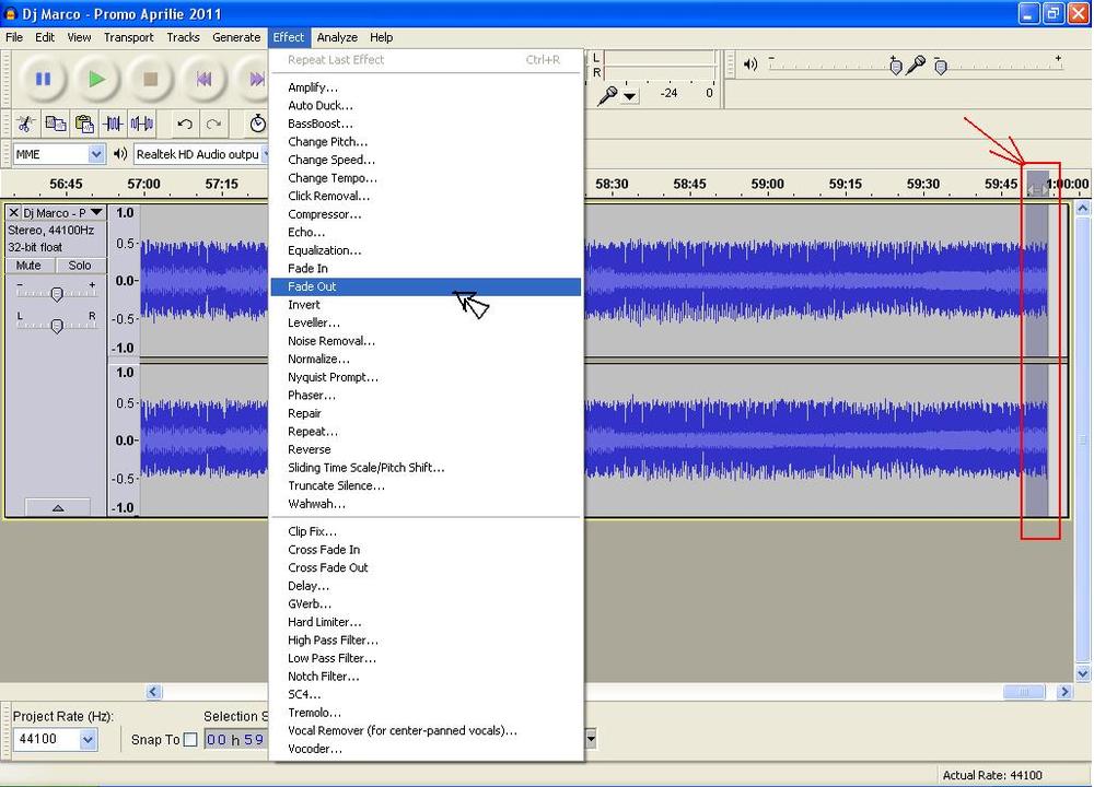

Am efectuat un FADE-OUT astfel incat mixul sa se termine cu o scadere uniforma a volumului.
06 Open Audacity fade out.JPG [ 108.11 KiB | Vizualizat de 21360 ori ]

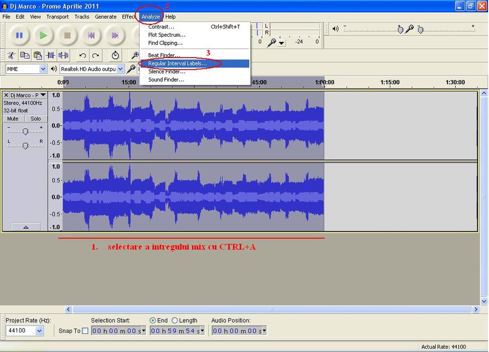

ATENTIE: cursorul sa fie la inceputul mixului.
Selectam intregul mix cu CTRL+A , click pe Analyze si apoi click pe Regular Interval Labels.
07 auto Regular interval.JPG [ 99.08 KiB | Vizualizat de 21360 ori ]

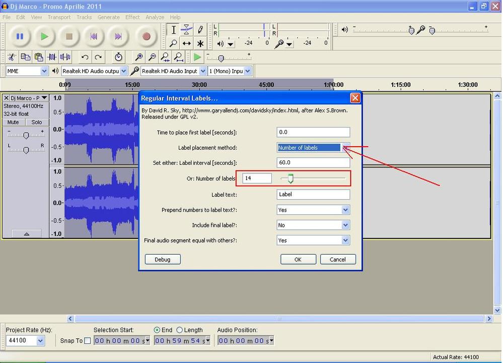

Urmeaza sa alegem criteriile de generarea a intervalelor. Puteti opta pentru timpul unui interval si in acest caz modificam secundele.
08 auto label interval.JPG [ 106.67 KiB | Vizualizat de 21360 ori ]
Se poate opta pentu numarul de intervale (recomand) si in acest caz modificam din cursor in cate intervale sa fie impartit intregul mix.
09 auto number of label.JPG [ 108.81 KiB | Vizualizat de 21360 ori ]

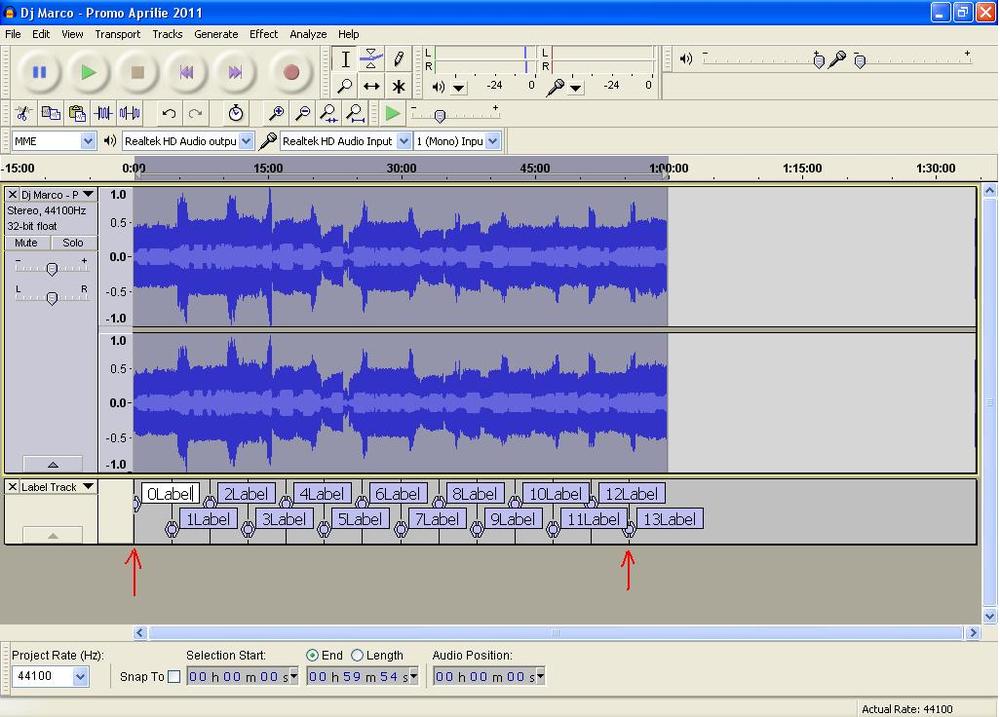

Am ales un numar de 14 intervale (...in numar de 14 sunt si melodiile mixate), am dat OK si observam ca ne apare sub mix inca o linie ce contine aceste marcaje. Intervalele sunt egale in acest caz dar se pot edita prin modificarea lor spre stanga sau spre dreapta. In cazul meu am ales sa ramana egale.
10 Open Audacity generare label.JPG [ 112.03 KiB | Vizualizat de 21360 ori ]

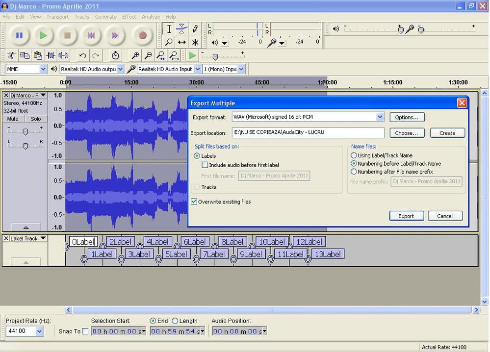

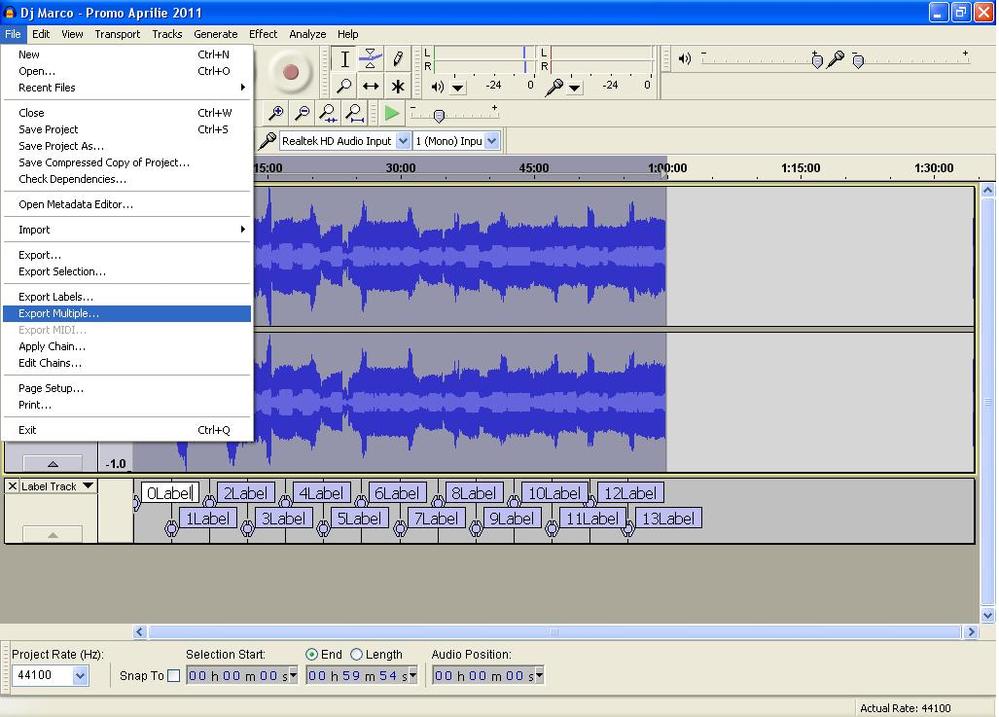

Urmatorul pas este extragerea acestor intervale si transformarea lor in track-uri wav. Recomand sa il faceti wav pentru a nu pierde din calitate.
10.1 Open Audacity export multiple.JPG [ 111.99 KiB | Vizualizat de 21356 ori ]

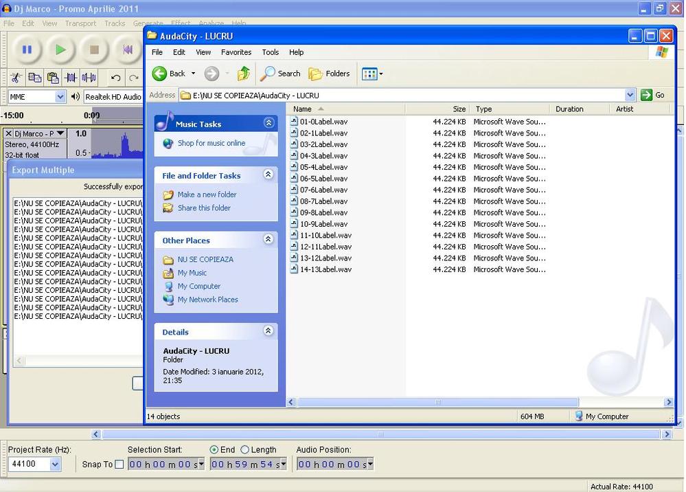

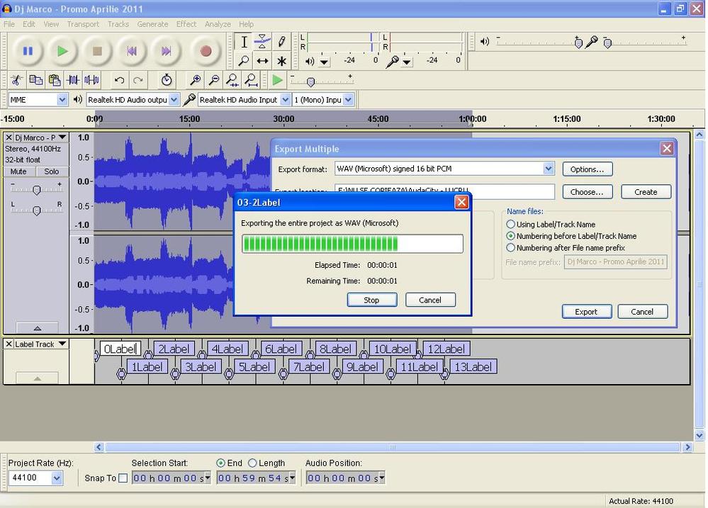

11 Open Audacity export multiple file.JPG [ 128.1 KiB | Vizualizat de 21356 ori ]

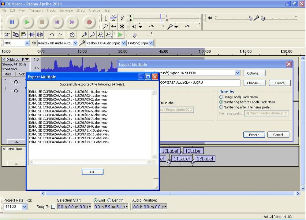

Selectam OK (...apar mai multe casute la care trebuie selectat ok) si softul incepe extragerea intervalelor.
12 Open Audacity OK la toate exporturile.JPG [ 128.57 KiB | Vizualizat de 21356 ori ]
13 Open Audacity confirmare export.JPG [ 134.43 KiB | Vizualizat de 21356 ori ]
14 verificare export export.JPG [ 134.55 KiB | Vizualizat de 21356 ori ]

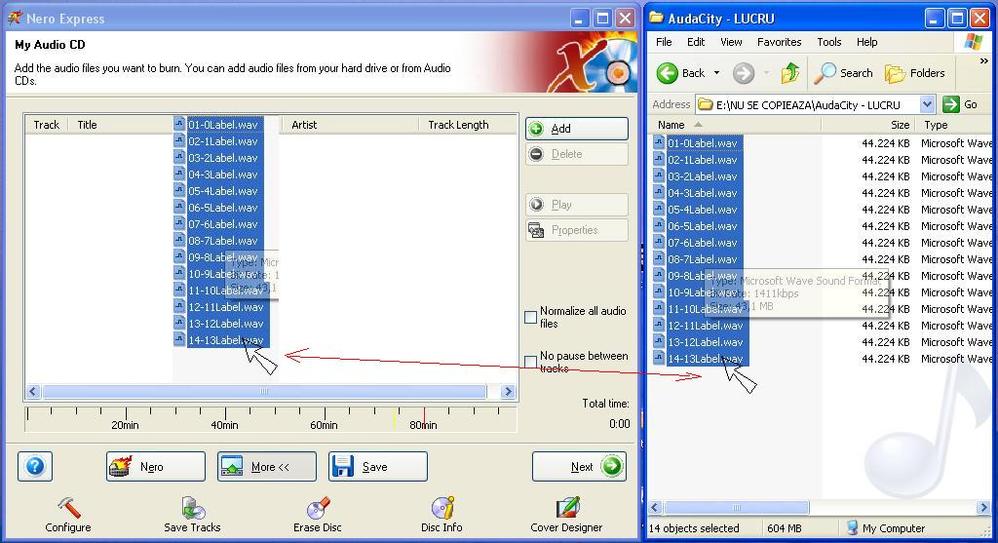

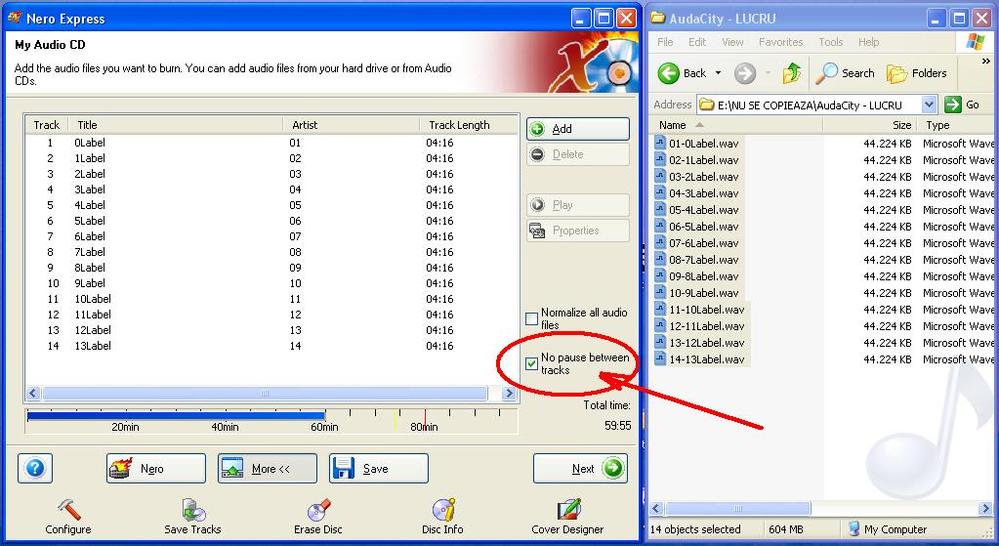

Selectam din dosar track-urile genarate de Audacity si le tragem in Nero.
101 select song.JPG [ 99.47 KiB | Vizualizat de 21353 ori ]
Inainte de a da NEXT ne asiguram ca avem bifat "No pause between tracks".
102 select bifa no pause.JPG [ 101.74 KiB | Vizualizat de 21353 ori ]

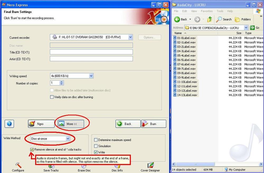

Click pe NEXT apoi click pe MORE... pentru a pune bifa pe "Remove silence at end of cda tracks". Lasam Disc-at-once pentru ca este strict legat de eliminarea pauzelor dintre melodii.
103 select no silence.JPG [ 108.01 KiB | Vizualizat de 21353 ori ]
Selectati viteza de ardere a discului (eu o folosesc x4 - cea mai mica) si apoi click pe BURN. Asteptati pana scrierea este finalizata. Verificati discul cu Windows Media Player.

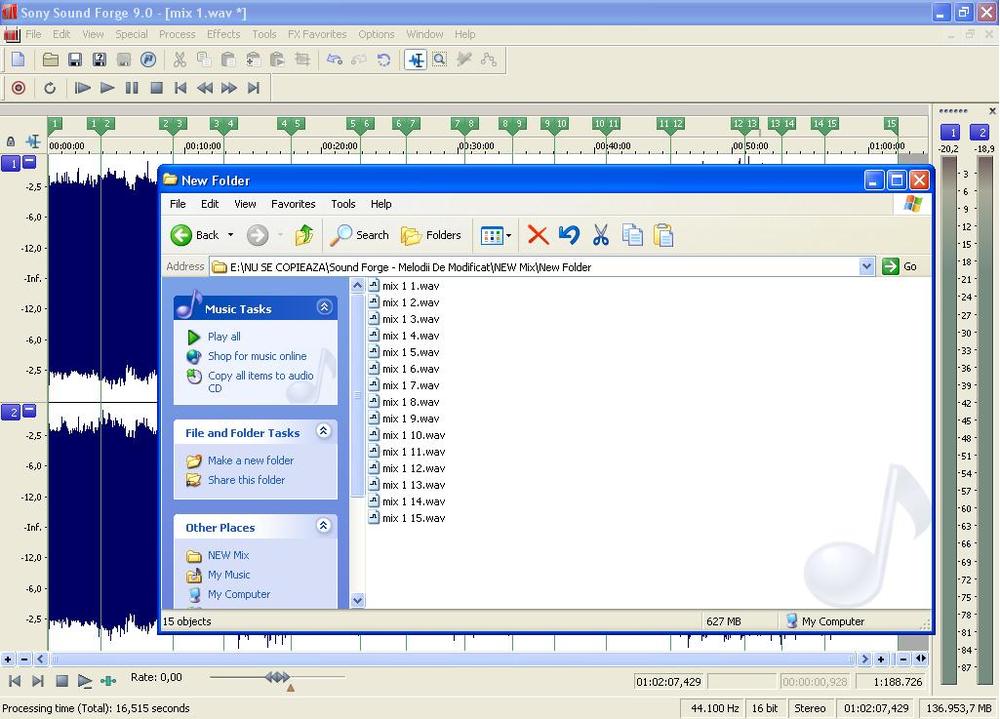

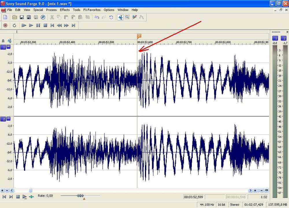

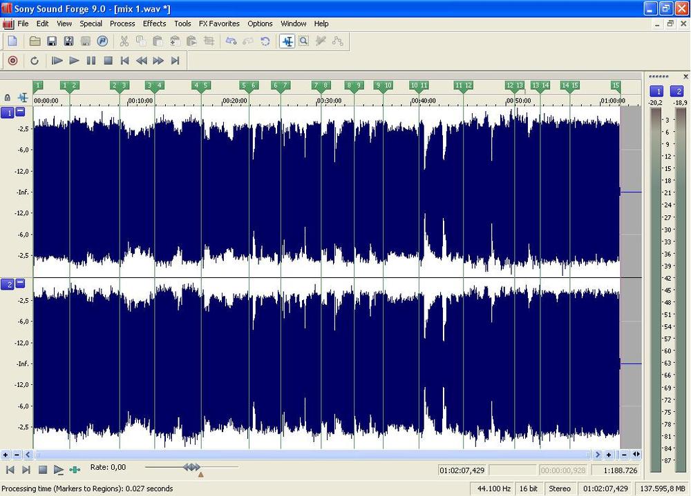

Se marcheaza pentru inceput minutul 00.00. Stabilim pozitia cursorului si apoi se apasa doar tasta M.

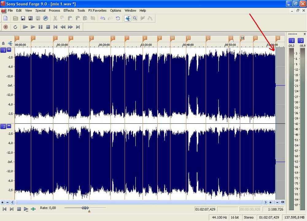

Atentie: marcajele se fac in ordine cronologica crescatoare pana la sfarsitul mixului. OBLIGATORIU se marcheaza si minutul final.
02 marcare minutul zero.JPG [ 124.39 KiB | Vizualizat de 21259 ori ]
03 marcare in ordine cronologica crescatoare.JPG [ 140.18 KiB | Vizualizat de 21259 ori ]
04 marcare finalizare mix.JPG [ 118.54 KiB | Vizualizat de 21259 ori ]

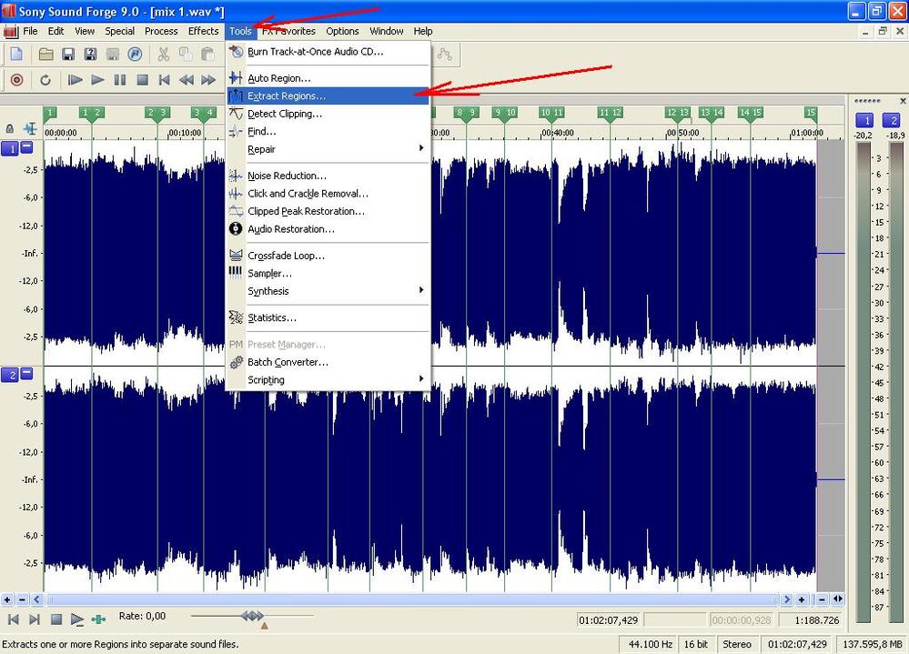

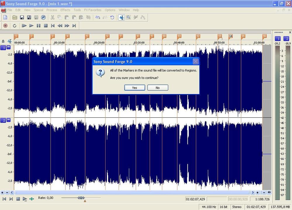

Dupa marcarea minutului final trebuie sa convertim punctele de marcare in puncte de regiuni. Un punct marcat devine inceputul unei melodii dar si finalul celei anterioare.
05 convertire marcaje in regiuni.JPG [ 123.95 KiB | Vizualizat de 21259 ori ]
Click pe YES.
06 start convertire.JPG [ 120.79 KiB | Vizualizat de 21259 ori ]
07 finalizare convertire marcaje.JPG [ 119.27 KiB | Vizualizat de 21259 ori ]

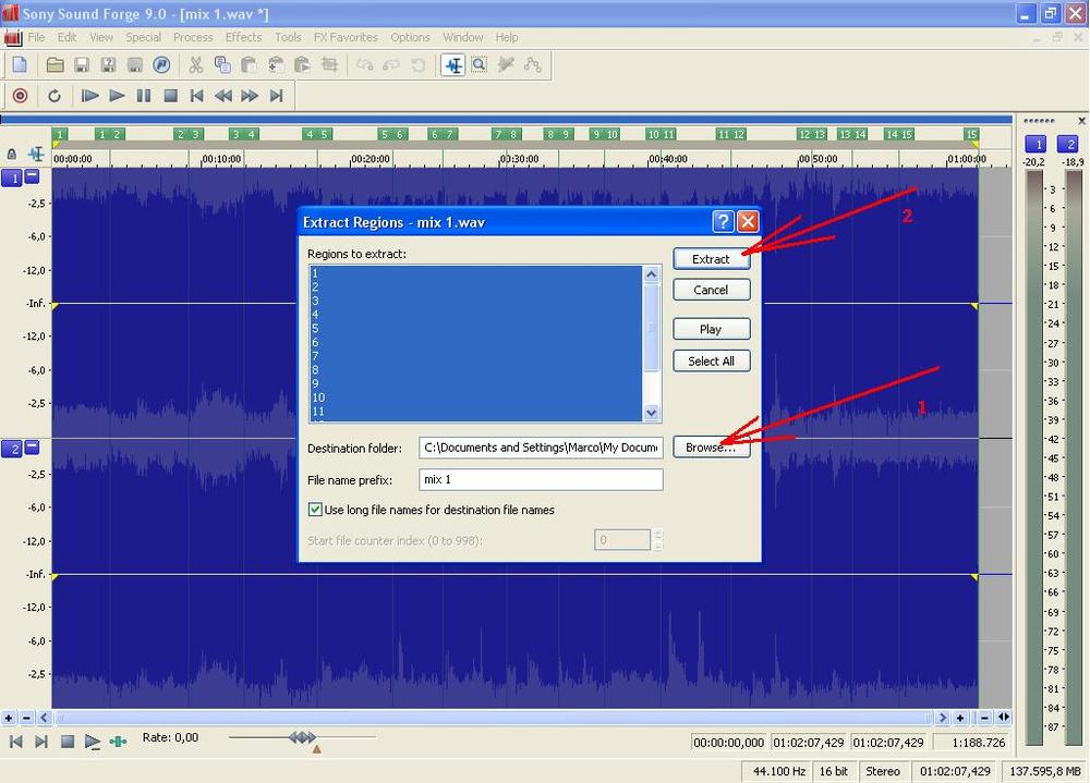

Convertirea regiunilor in trakuri audio in format wma.
08 convertire regiuni in track-uri.JPG [ 124.09 KiB | Vizualizat de 21259 ori ]
09 selectare destinatie convertire.JPG [ 103.64 KiB | Vizualizat de 21259 ori ]
10 finalizare convertire regiuni in track-uri.JPG [ 115.38 KiB | Vizualizat de 21259 ori ]

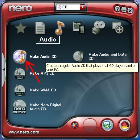

4.MIX convertit in Audio Track

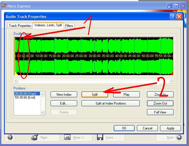

4.1 Nero Split Track - poti folosi si aceasta varianta insa:
Avantaj - necesita putin timp de lucru daca alegem aleatoriu punctele de taiere (ele corespund cu trecerea de la o melodie la alta) deoarece se pozitioneaza cursorul si se da o comanda pentru adaugarea marcajului.Daca adaugam multe marcaje este posibil ca in momentul cand dam comanda din player pentru a trece la urmatoarea melodie, sa fie tot melodia curenta. Daca adaugam prea putine marcaje este posibil ca in momentul cand dam comanda din player pentru a trece la urmatoarea melodie, sa sarim una sau mai multe melodii .... totul depinde de momentul ales. Sunt Dj care mixeaza la 30 secunde , sunt altii care mixeaza la 3 minute (aproape de media unei melodii). Aceasta nu reprezinta o regula pentru tehnica de lucru a unui Dj.
Dezavantaj - necesita foarte mult timp de lucru daca vrem ca punctele de taiere sa corespunda cu inceputul urmatoarei melodii din mix deoarece este greu de lucrat cu zoom in, zoom out si play.

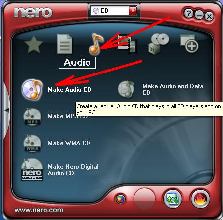

1 Deschidere program, selectare "Make Audio CD".
01 open burn audio cd.JPG [ 38.13 KiB | Vizualizat de 21212 ori ]
2 Incarcare fisier - "drag and drop".
02 incarcare fisier.JPG [ 104.05 KiB | Vizualizat de 21212 ori ]

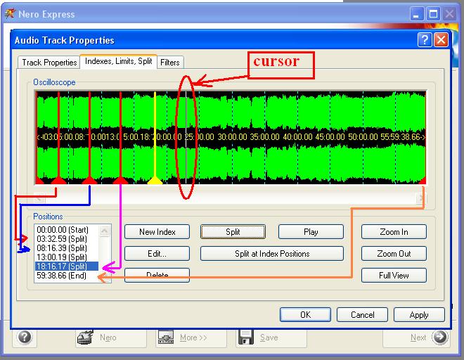

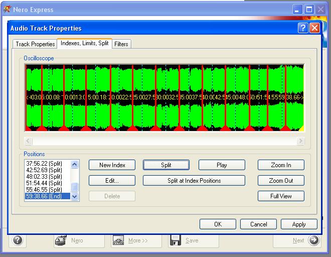

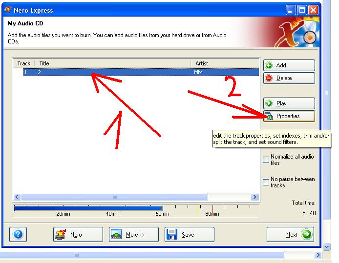

3 Calea pentru editarea mixului in Nero.
03 dechide proprietati fisier.JPG [ 64.88 KiB | Vizualizat de 21212 ori ]

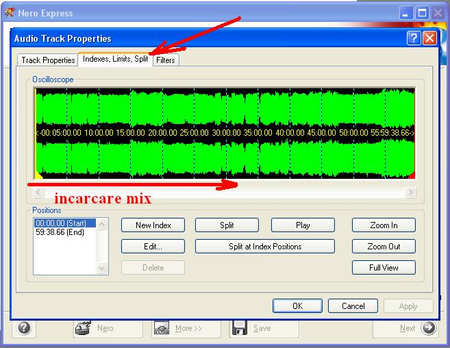

04 tabul 2 - split mix.JPG [ 76.29 KiB | Vizualizat de 21212 ori ]

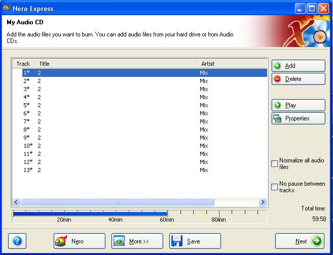

4 Dupa cum se observa, marcajele de incaput si sfarsit sunt "by default". Trebuie sa adaugam noi restul marcajelor de taiere. Cu click pe mix (portiunea verde) pozitionam cursorul si apoi click pe SPLIT.
05 pozitionare cursor apoi split.JPG [ 76.57 KiB | Vizualizat de 21212 ori ]
06 rezultat split.JPG [ 84.6 KiB | Vizualizat de 21212 ori ]
07 finalizare marcaje.JPG [ 79.48 KiB | Vizualizat de 21212 ori ]
5 Cand am terminat de adaugat toate marcajele dam click pe "Apply". Apare un avertisment la care dam ok si apoi click pe OK (cel de langa Apply).Vom observa rezultatul in prima fereastra de la care am inceput. Acesta este un alt avantaj al acestei metode deoarece generarea track-urilor este facuta direct in cadrul softului. Nu mai suntem nevoiti , cum am facut la celelate metode, sa alegem un folder separat pentru generarea track-urilor. Din acest moment urmati pasii de la punctul 2 (Arderea (inregistrarea) melodiilor pe CD) imaginea 3.
