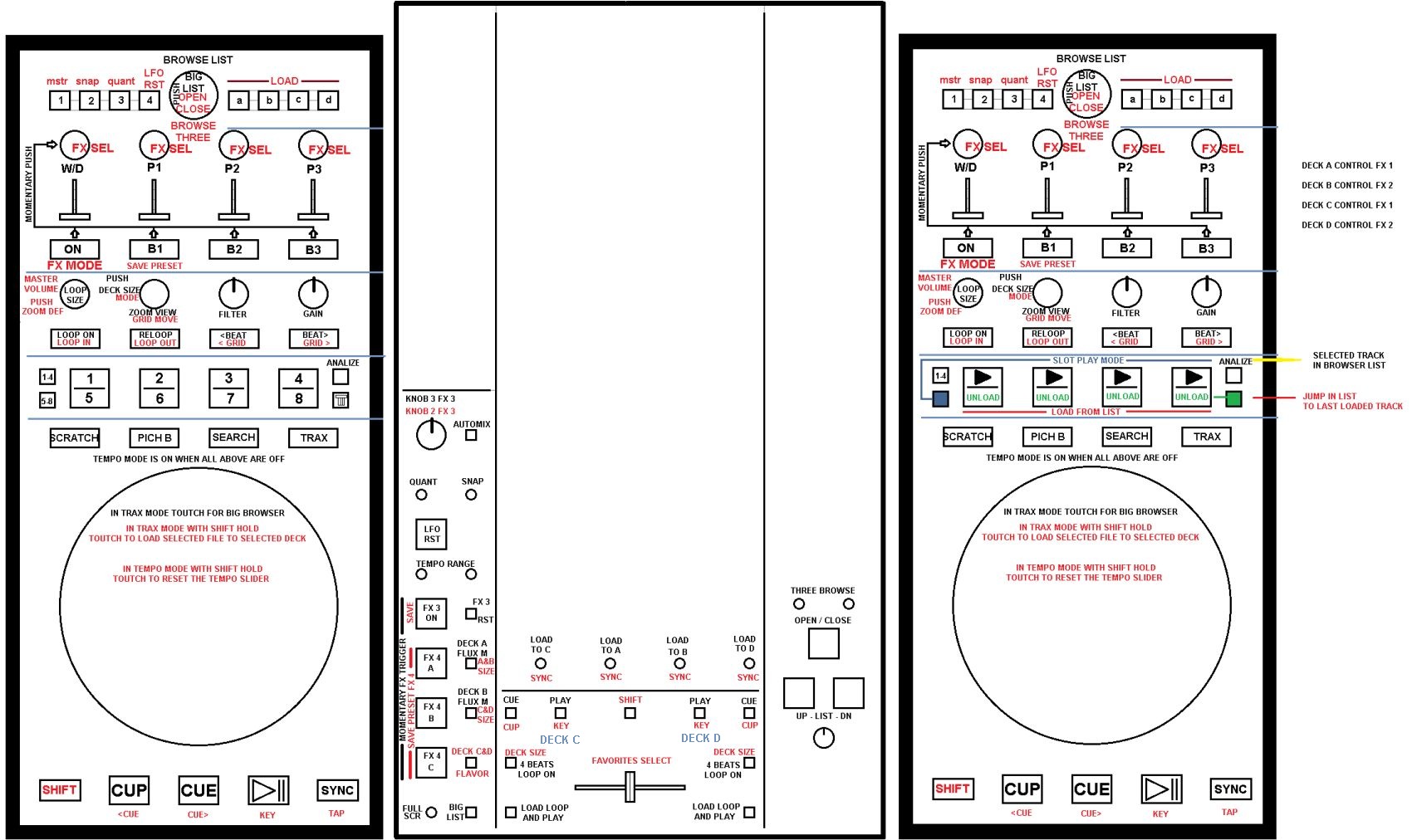

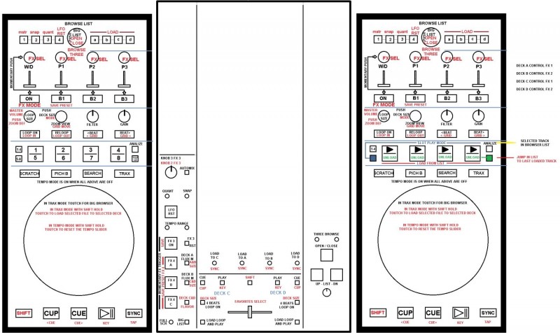

MesajScris: Lun Dec 10, 2012 10:48 am
Mesaje: 1144
Deci m-am saturat sa astept dupa seria CMD de la Behringer :lol:
In plus am descoperit ca Reloop Contour se incadreaza mai bine in cerintele si
necesitatile mele, in plus este acum la jumate de pret fata de pretul de la lansare.
Asa ca am trecut la schimbarea setup-ului... :D
Posed acum 2 controllere Reloop Contour Interface Edition.
Pacat ca nu se mai fabrica si nici nu am mai gasit fara placa de sunet (Controller Edition).
Imi ajungea unu cu placa... :D
Multumita celor de la Sound Creation, care au raspuns ferm si au adus aceste controllere, am avut de unde lua din tara !
Un astfel de controller se prezinta cu o placa de sunet cu 10 iesiri (8 pe RCA [4 iesiri stereo] si 2 pe jack [1 iesire stereo]).
Constructia este mai mult decat buna, fata de aluminiu, carcasa metalica, touch sezitiv, componente de calitate si sunet de asemenea.
Placa vine la pachet cu propriul driver asio, nu cu asio4all cum procedeaza cei de la Numark de exemplu pe N4.
Nu stiu de ce au facut placa sa scoata asa semnal puternic...
M-am vazut nevoit sa setez volumul la -12dB la orice aplicatie am rutat prin placa pt a micsora nivelul de semnal de la iesire...
Eu am alaturat doua astfel de controllere la mixerul DDM4000 deja existent si am facut un nou case pt ele.
Mi-am facut bineinteles, propriile mapari... Primiti Traktor pro LE la acest controller.
Maparile venite de la reloop corespund foarte bine softului traktor, atat pentru external mixer setup cat si stand alone.
Insa mie nu mi-au ajuns, si in plus am parti din mixer setate pe midi, a trebuit sa fac niste mapari sa inglobez totul...
Mai jos am pus un clip cu un review care mie mi s-a parut ca acopera ce trebuie sa acopere un review, gasit pe youtube.
De asemenea poze cu controllerul si cu noul meu case.
Merita specificat ca pretul acestui controller a scazut la jumatate fata de pretul de la lansare din decembrie 2010.
Il puteti acizitiona de aici la 736 lei bucata: http://www.soundcreation.ro/controlere- ... 12140.html
Pentru cei curiosi, asa am facut eu maparile (daca sunt persoane interesate,
posesori de Reloop Contour, le pot pune la dispozitie maparile, acestea sunt facute pe Traktor Pro 2.6):
In stanga sunt comenzile petru track deck mode, in dreapta pentru remix deck mode (mod care se poate schimba doar la deckurile C si D).
