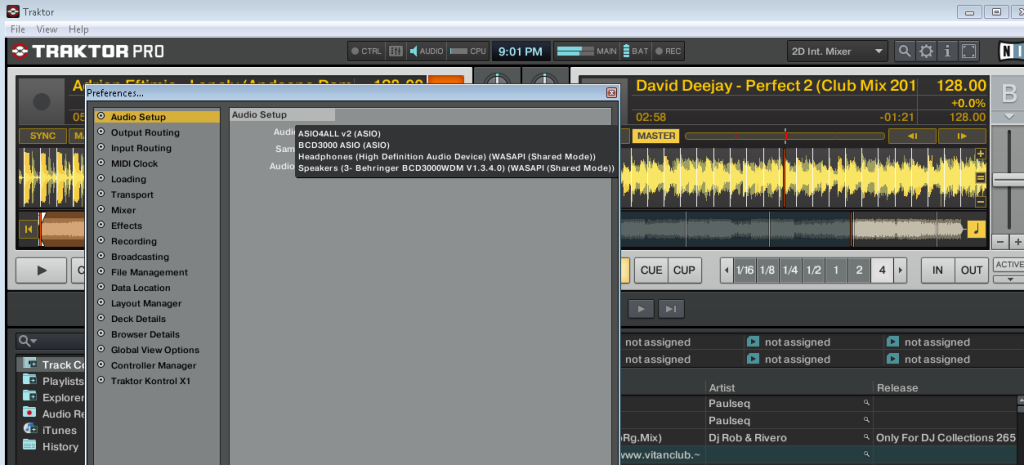

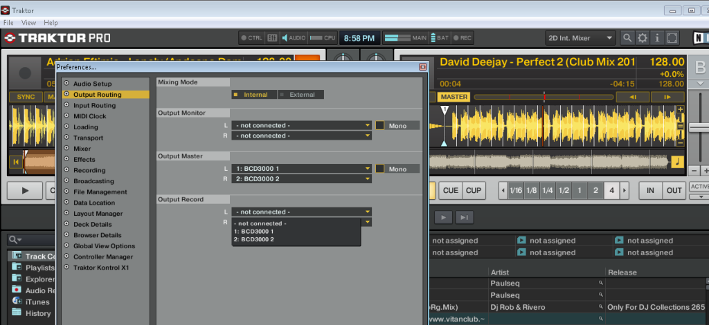

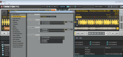

Da , la partea cu sistemul de operare m-am gandit si eu. Si cred ca o sa pun win xp inapoi.
Setarile de sunet sunt urmatoarele:
setari sunet la iesire.png [ 150.33 KiB | Vizualizat de 15479 ori ]
setari de sunet.png [ 144.29 KiB | Vizualizat de 15479 ori ]
placa sunet.png [ 101.83 KiB | Vizualizat de 15479 ori ]

Pai selecteaza BCD3000 Asio ca placa de sunet.
Si niste print screen te rog cu control panelul lui bcd 3000.
Asio4all ar trebui sa vada toate cele 4 iesiri ale lui bcd, posibil sa nu ai enable (din cp al asio4all) pe iesirile 3-4 care sunt de casti...
Cum spuneam, fara sa vad e greu de dat diagnostic. :)
Daca ai un web cam si bagi in lista id-ul iordache_ice poate rezolvam ceva.

Daca setez bcd3000 Asio, totul este perfect, iesirea e iesire , castile sunt casti. Doar ca din 40 in 40 de secunde sacadeaza sunetul. Momentan am reusit sa fac o treaba cam ciudata:D.
Am intrat in assio4all si am dat drumu la placa de sunet a lui bcd cat si la placa de sunet a laptopului.
Si am setat la master out: bcd 3000 1 si BCD3000 2. si la casti am setat placa de sunet integrata. si acuma ascult in casti prin placa integrata. Sper sa nu cedeze.
Am facut setarile astea ca sa ma pot folosi de ea diseara, trebuie sa cante muzica la un majorat nu prea am timp de reinstalat windows pana atunci:D
