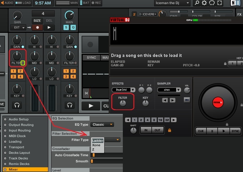

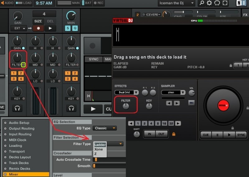

Ce insemna "FILTRUL PE DECK" ?

In soft ai un filtru pentru fiecare deck (player).
Pe centru el nu afecteaza sunetul...
Daca dai de buton in dreapta reglezi frecventa unui filtru hi-pass,
daca dai in stanga reglezi frecventa unui filtru low-pas.
Adica in dreapta tai din bass cu cat dai mai mult in dreapta, in stanga invers.
In imagine am incadrat in rosu filtrele in VDJ si Traktor:
deck filter.jpg [ 123.02 KiB | Vizualizat de 4125 ori ]
A se observa ca in traktor ai un on/off (incadrat in verde), si
de asemenea ai optiuni pentru tipul filtrului (va suna diferit).
Pune o piesa si misca de ele si ai sa intelegi mai bine despre ce e vorba.
La traktor incearca toate tipurile sa auzi diderentele.
In aceeasi sectiune la traktor poti schimba si felul eq-ului !

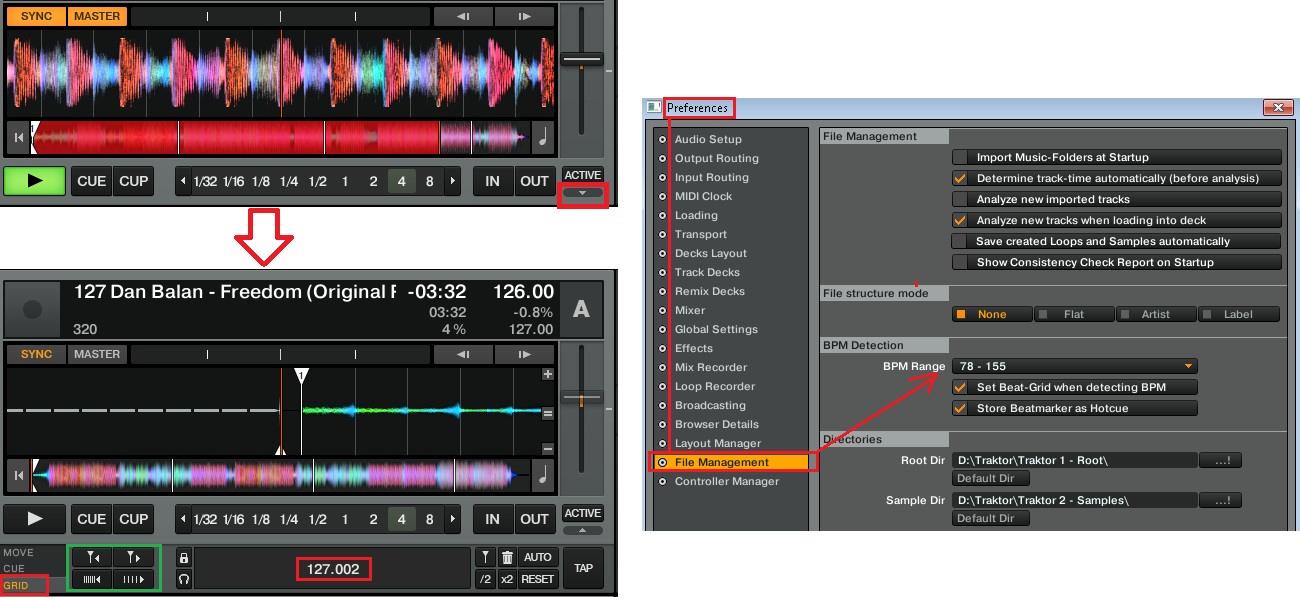

Mersi . Am o mare ofticare , nu imi iese sync-ul la traktor , si mor de ciuda cand vad lucurul asta . Un toturuial , cateva sfaturi , observ ca sunt 2 butoane sync si master sync normal ar trebui sa syncronizese piesa 1 si 2 pe un bitrate dar de multe ori face un bitrate foarte mare ( 180 ) si unul foarte mic la cealalata piesa .

E BPM, se citeste [bipiem], bitrate e altceva !
Pune mana si citeste manualul la traktor !
Asa ca sa te ajut un pic, uite in imagine cum trebuie sa faci ca sa ai acces la editarea BPM-ului si a beat grid-ului:
De asemenea in dreapta in imagine setari ca sa nu ai piese cu un BPM de 140 de exemplu care sa apara si cu 70 BPM:
indicatii traktor.jpg [ 210.35 KiB | Vizualizat de 3969 ori ]
Daca insa nu e greseala de soft ci asa sunt piesel, suna aiurea sa mixezi in beat o piesa la 100 cu una la 128 de exemplu.
Trebuie sa alegi piese cu bpm apropiat cand mixezi in beat, altfel trebuie sa aplici alte tehnici de mix, tutoriale si idei exista pe youtube.
Cat despre acel master, desemneaza deck-ul la al carui BPM este luat ca reper pentru alinierea celorlalte deck-uri !
Traktor sincronizeaza melodiile prin suprapunerea acelor linii determinate de el, care ar trebui sa fie cate una in dreptul unui beat.
Daca acele linii nu sunt unde trebuie le poti deplasa cu sagetile din partea de sus din dreptunghiul facut de mine cu verde in imagine stanga jos !
Citesteee manualul... de aceea sunt scrise, de aceea unii se intorc la Virtual Dj, ca nu citesc manualul !
Odata ce vei deprinde cum e treaba si cata precizie poti avea in traktor fata de VDJ, nu vei mai vrea alt soft...
Dar pentru asta trebuie sa il cunosti... deci faceti cunostinta prin intermediul manualului !

problema BPM-ului in traktor este cava mai delicata decat pare. softul este posibil sa iti indice corect BPM-ul insa identificarea automata cu metronomul intern poate sa fie decalata de zona de bas asfel incat la apasare SYNC melodiile sunt sincronizate dar sunetul NU.
indicatia MASTER la sync reprezinta melodia care influenteaza modificarea BPM-ului din PITCH simultan la ambele deckuri.
