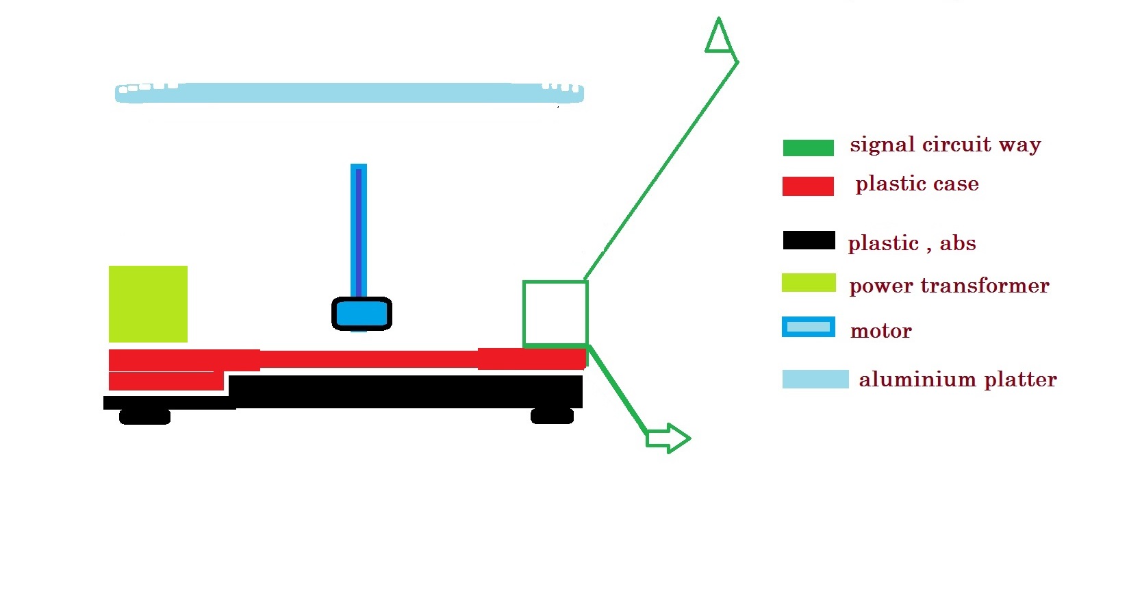

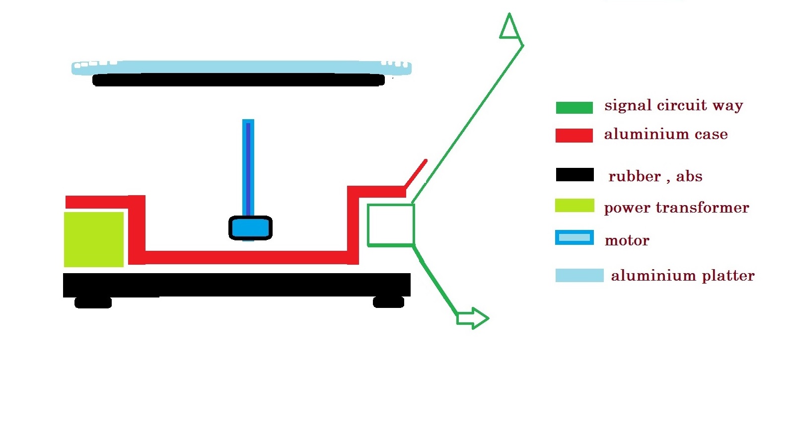

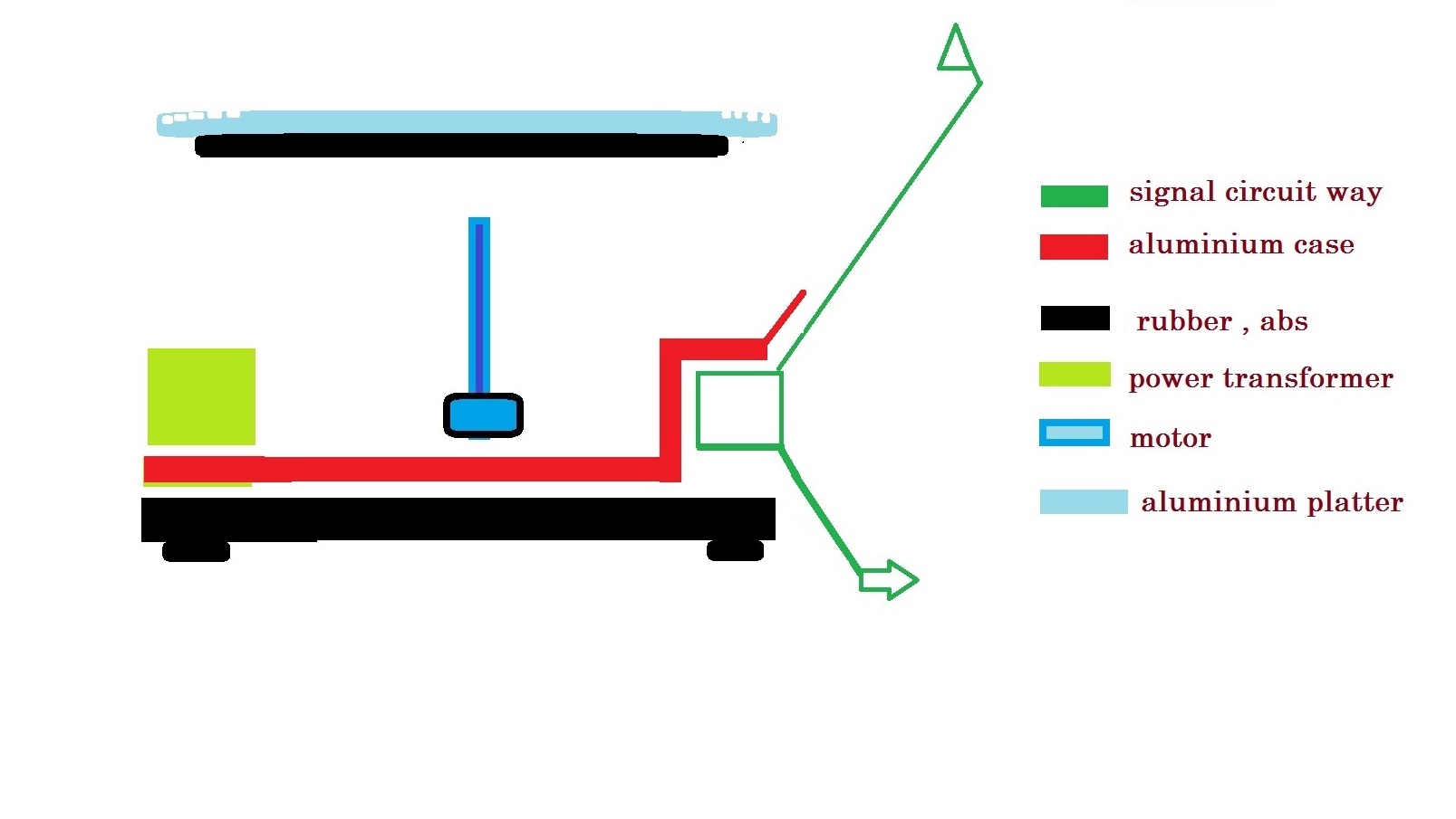

1. Cel mai important lucru la un pick.up de calitate, este izolatia si precizia in rotatie a platanului . Semnalul phono care iese din doza cu ac de citire , poate fi modificat de interferente, daca platanul nu este construit corect . Un legendar platan construit superb si corect , a fost scos pe piata in anul 1979 , si se numeste Technics SL1200 MK2 . Acest model a fost atat de bine gandit , incat semnalul phono , era transmis foarte curat , fara interferente . Acest lucru se datoreaza multor factori , si asta explic la punctul 2 , pentru a intelege defapt ce inseamna un pick-up bun . In anul 2001 , insa , au aparut mai multe firme care au inceput sa construiasca niste platane , dupa modelul Technics . Aceasta familie de platane , se numesc OeM (copia Technics) , iar printre firmele care le produc, sunt de exemplu Audio Technica , Reloop, Stanton, etc. Aici nu facem referire , ca sunt neaparat platane de Dj (ca Technics) ..in nici un caz asta , ele fiind facute si pentru uz casnic , pentru auditii HI-FI de exemplu asa cum si SL-1200mk2 era bun sa fie. Problema acestor OeM, a fost calitatea mai slaba , dat fiind si preturile mai mici decat Technics, iar acest lucru a influentat mult semnalul phono - pur si simplu , toate aveau cate o problema , din cauza faptului ca nu puteau sa fie ''complet'' inchegate ca Technics . Familia de platane OeM au un segment de pret intre 600 - 3200 lei . Cel mai bun pick-up al acestei familii , este Pioneer PLX1000 , construit aproape de bine ca Technics SL-1200 mk2 , PLX neavand probleme ca restul . Modelele cu pretul descrescator din aceasta familie , sunt defapt denumite Super OeM, cele cuprinse intre pret de 1800-3200 lei . Spre exemplu , un Reloop RP7000 mk2 sau Audio-Technica AT-LP1240 la preturi de aprox. 2000 lei .
2. Explicatii tehnice :
Pick-up Technics SL1200mk2 are un sasiu din aluminiu , iar capacul inferior este din cauciuc dur turnat . Platanul rotatitv dispune la inferior de un cauciuc lipit direct pe discul de aluminiu , iar motorul a fost facut direct drive , primul motor direct drive care folosea bobine cu miez de fier , generand asfel o forta de rotatie , dar si precizie ! Precizia direct drive este mult superioara celei cu actionare pe curea , deci niciodata sa nu luati in calcul platane actionate pe curea ! Datorita faptului ca platanul rotativ este combinat cu acel cauciuc izolator, automat rezonanta este atenuata , adica spre exemplu , bassul este transmis cat mai natural ( imaginati-va niste boxe hi-fi , de lemn care nu mai au acea vatelina in tot interiorul , bassul va suna ca din butoi ) . Atentie : toate platanele OeM sub 1800 lei , nu au cauciucul asociat cu discul rotativ . Verificati acest lucru foarte important la un pick-up . Urmatorul avantaj a lui Technics , a fost faptul ca intreg circuitul de fire, incepand de la doza , pana la capatul mufelor RCA , era complet direct si ferit de intrerferentele transformatorului sau ale cutiei . Pioneer PLX1000 executa aproape aceeasi schema , dar din pacate , in interior este o mica abatere de la Technics . Restul modelelor Super OeM, folosesc si preamplificatoare phono , iar acest lucru este departe de a face referire la o calitate HI-FI adevarata, dat fiind faptul , ca cel mai precis si curat sunet analog, este direct pe PHONO . Am facut teste si comparatie intre sunetul dat de preamplificatoarele phono din ele, si semnalul din doza phono/direct , iar diferentele de rezolutie sunt mari ( imagineaza-ti o melodie de 10mb comprimata in format mp3 la 256kbs, are multe pierderi, nu este in intregime calitativa ca o piesa WAV de 60mb la 1411kbs ) . In boxe profesionale de putere mare, se vor observa clar la ureche aceste diferente . Deci platanul adevarat se foloseste doar pe Phono out, cel mai bun sunet . Posibil ca modele de Technics (sl 1200c de exemplu) sa dispuna de preamplificator calitativ, dar la acel pret ma indoiesc de acest lucru.

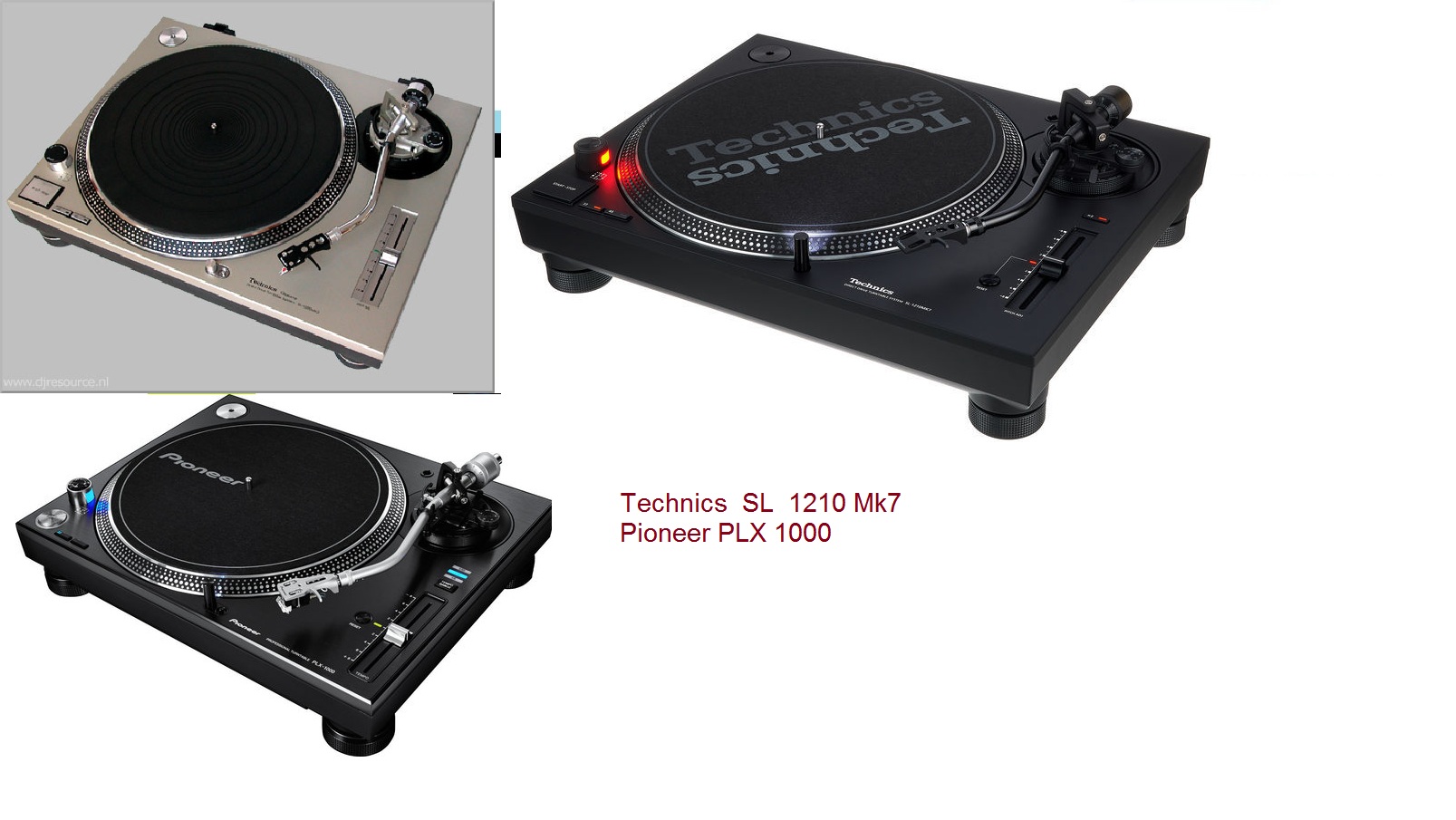

seria de varf Turntable DJ ( dupa 2010)

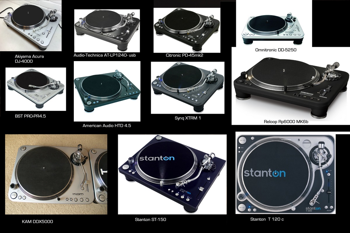

Seria Super OeM turntable DJ - lista:
( 3 - 4,5 Kgf.cm) (price between 300 - 500 Euro )
Stanton ST-150 si STR8-150
American Audio HTD 4.5
Audio-Technica AT-LP1240-USB
KAM DDX5000
Synq XTRM 1
Reloop Rp6000 MK6 B
Omnitronic DD-5250
Citronic PD-45 mk2
Akiyama Acura DJ-4000
BST PRO-PR4.5
Koolsound TDJ-04
Stanton T 120
Reloop RP 7000 / 7000 MK2
Reloop RP 8000
Audi0 Technica AT-LP 140 X/XP

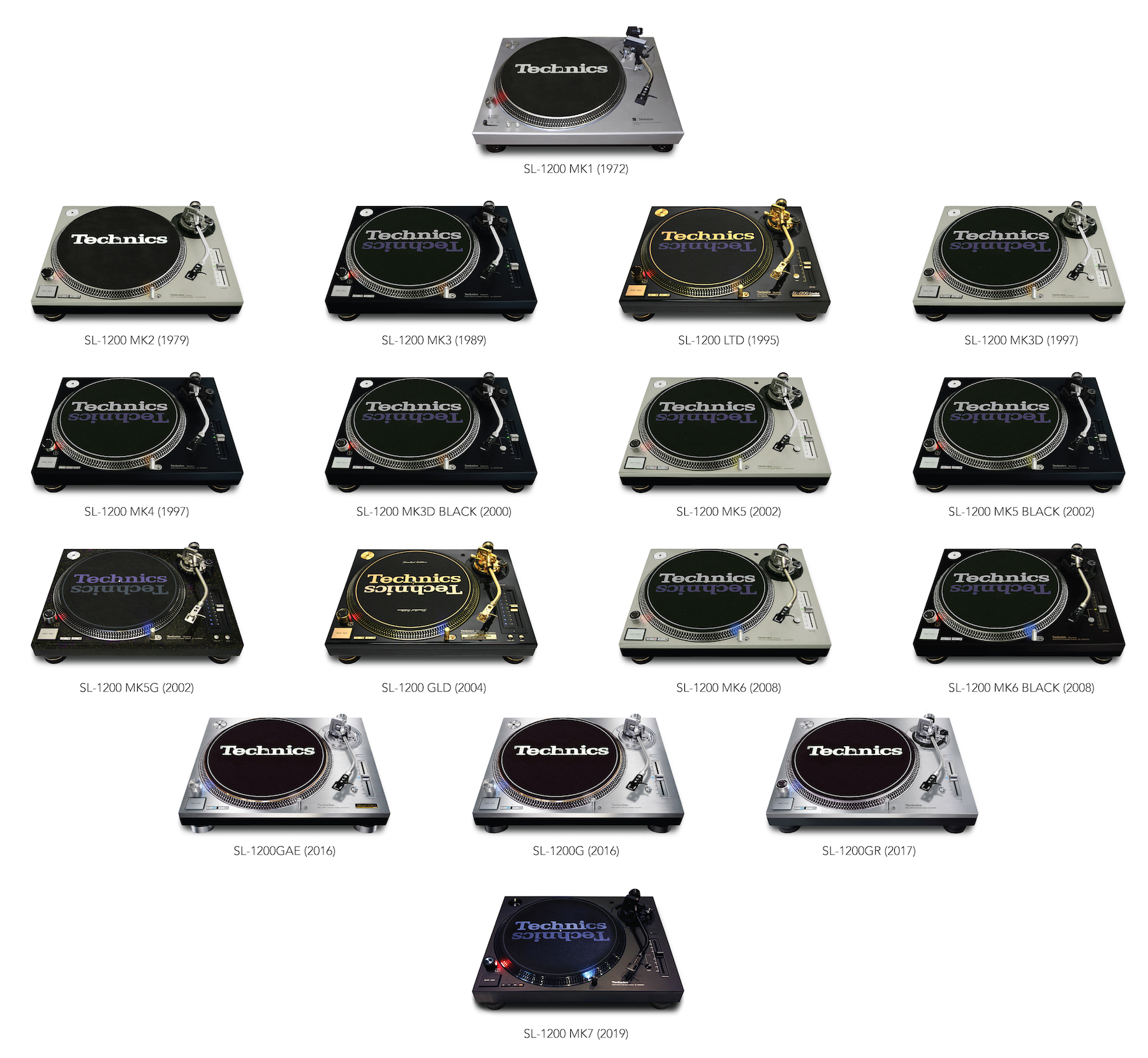

Seria Technics DJ

Seria OeM - entry level
parerea mea , cele mai proaste posibile, constructia este ca in figura 3 , adica sunt gunoaie din tabla si plastic , toate au problemele enumerate in descriere , dar mai rau decat cele Super OeM
