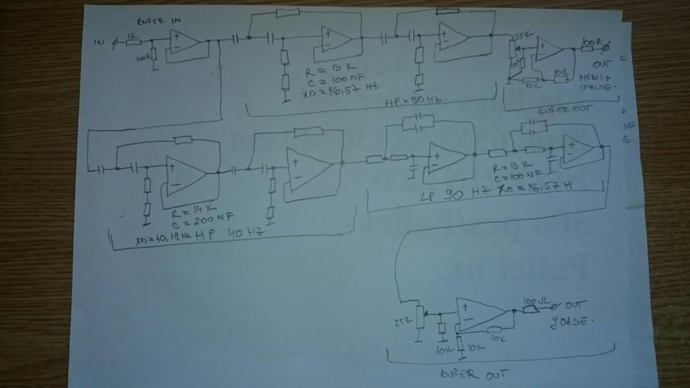

Salutare la toata lumea!
Ma intereseaza un crossover pe 2 cai sa zic asa.Sistemul este compus din boxe FR hp15 s+pht408 cu filtru pasiv si subwoofer e 18elf.
Ce vreau eu,sunt cateva indrumari,fiind nou in materie de filtre active. Am incropit o schema inspirata de pe siteul esp, poate cei cu mai multa experienta ma pot ajuta.

Sfatul meu cel mai prietenesc este sa renunti la idee. Nu o spun ca sa te descurajez ci tocmai pentru ca sa eviti o sumedenie de draci si nervi si timp pierdut si reglaje si alte alea, pentru ca la sfarsit aa constati ca ai dat pe piese si incercari tot atata cat ai fi dat pe un crossover activ luat la SH.
Tine cont ca nu-ti trebuie doar crossoverul propriu zis, mai ai nevoie si de convertoare simetric/ asimetric pe fiecare intrare si de convertoare asimetric la simetric pe fiecare iesire si cat iti numai sa faci cablaje la toate astea dureaza si costa cat nu face...
Mai bine te orientezi la un Behringer CX2310 la SH, daca ai noroc si te orientezi din timp il iei chiar si cu 200 250 lei
