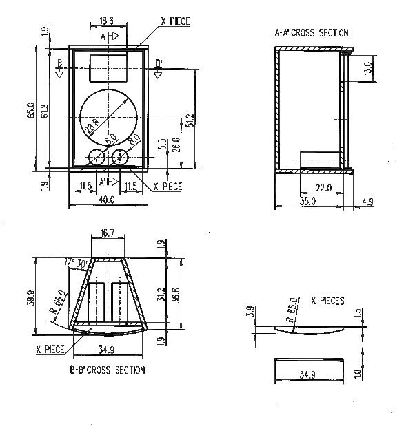

ii bun de ceva proiectul asta?....mie mi s`a parut super compact si mi`ar conveni sa il fac pt ca nu`i asa greu de carat...:)si sa bag in el beyma 12LW30/N cu neodymium si un CP22 :)

Cutiile ies exceptional. Am avut si eu 2 sateliti cu beta 12a de la eminence in cuta asta. numai inaltimea boxei era mai mica. in loc de tuburi, s-au facut decupaje.
Iese foarte calumea boxa asa. Cu baza mica a trapezului mai ingusta. Nu ii da aspectul de dreptunghi lat cum erau boxele lui Mircea, alea albe pe 12".
numai nu uita, o sa ai un volum intern foarte mic !!!

nu cont volumul...conteaza cum suna :)....nu`i nimic daca ii mic vol pt ca ii mai usor de transportat :):D

adircf scrie:
daca iti fac o poza in interiorul lor ai sa intelegi de ce au forma aceea
driverul este cel care a dictat unghiul lateral

se putea face si altcumva.
mie personal nu mi-au placut cum au iesit alea. parere personala. :roll: Acuma nu trebuia ca toata lumea sa se ia dupa parerea mea.

Eu cred că spatele este prea mic.
Va fi dificil de transportat şi va putea avea stabilitate doar pusă pe o laterală.

le pun pe stativ oricum....si de ce sa am dificultati la transportare? :)

nu-s dificile de transportat.
daca te referi la caratul cu masina cu ele stand in picioare.. n-am avut probleme. le punem in portbagaj forma asta V/\ si n-am avut probleme.
@Grati, manerele nu le pune in mod normal. Fixeaza manerul cum si l-a pus userul noobsound.

adircf scrie:
unde gasesc o poza ?:)....ma tot bate gandul sa ii fac manere din alea taiate in material....nu din alea metalice.....voi ce parere aveti?

Iesi mai ieftin, atata tot.
Ai putea sa pui cate un singur maner/boxa ca nu ai greutate asa de mare.

Grati. http://www.forumpoweraudio.ro/viewtopi ... sc&start=0

Bogdi16 scrie:
la asta ma gandeam si eu....
@adircf merci :)

intrebare.....satelitii astia pot sa ii fac din ply de 10mm? dau care ar fii grosimea minima de ply din care pot sa`i faca fara prea multe intarituri?:)....vreau sa ii fac cat mai usori :) pun pe ei difuri cu neo...:).............
