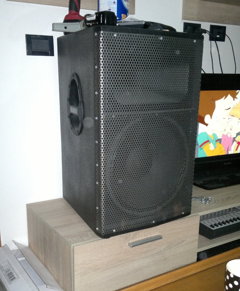

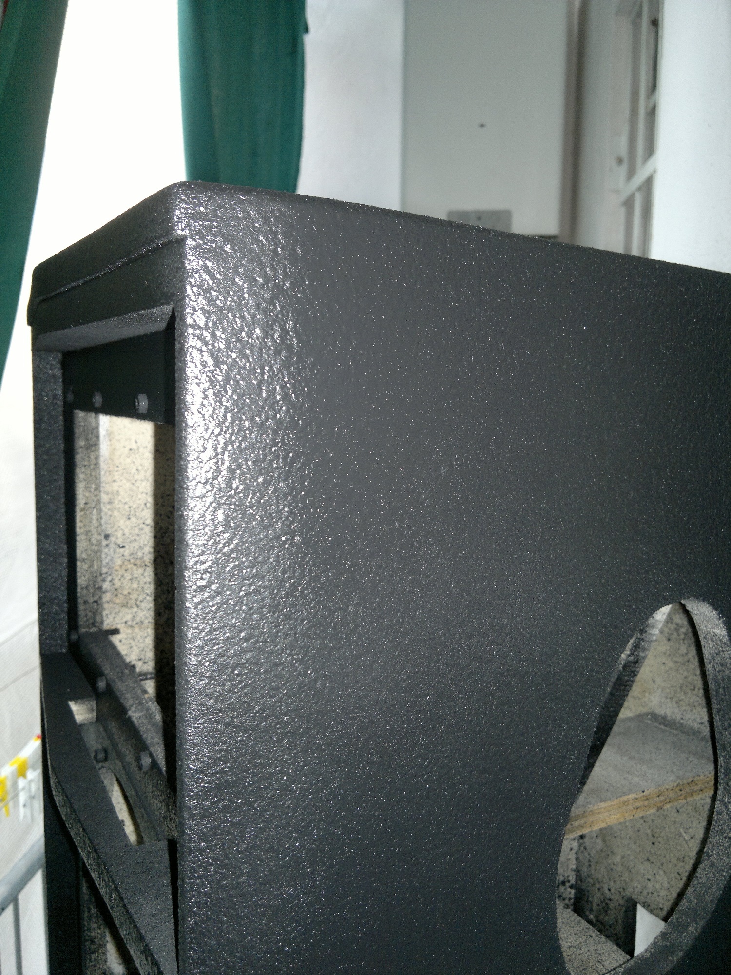

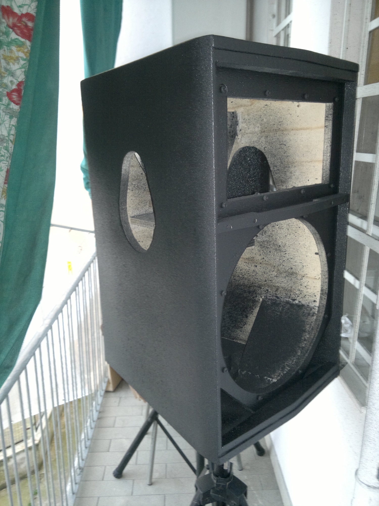

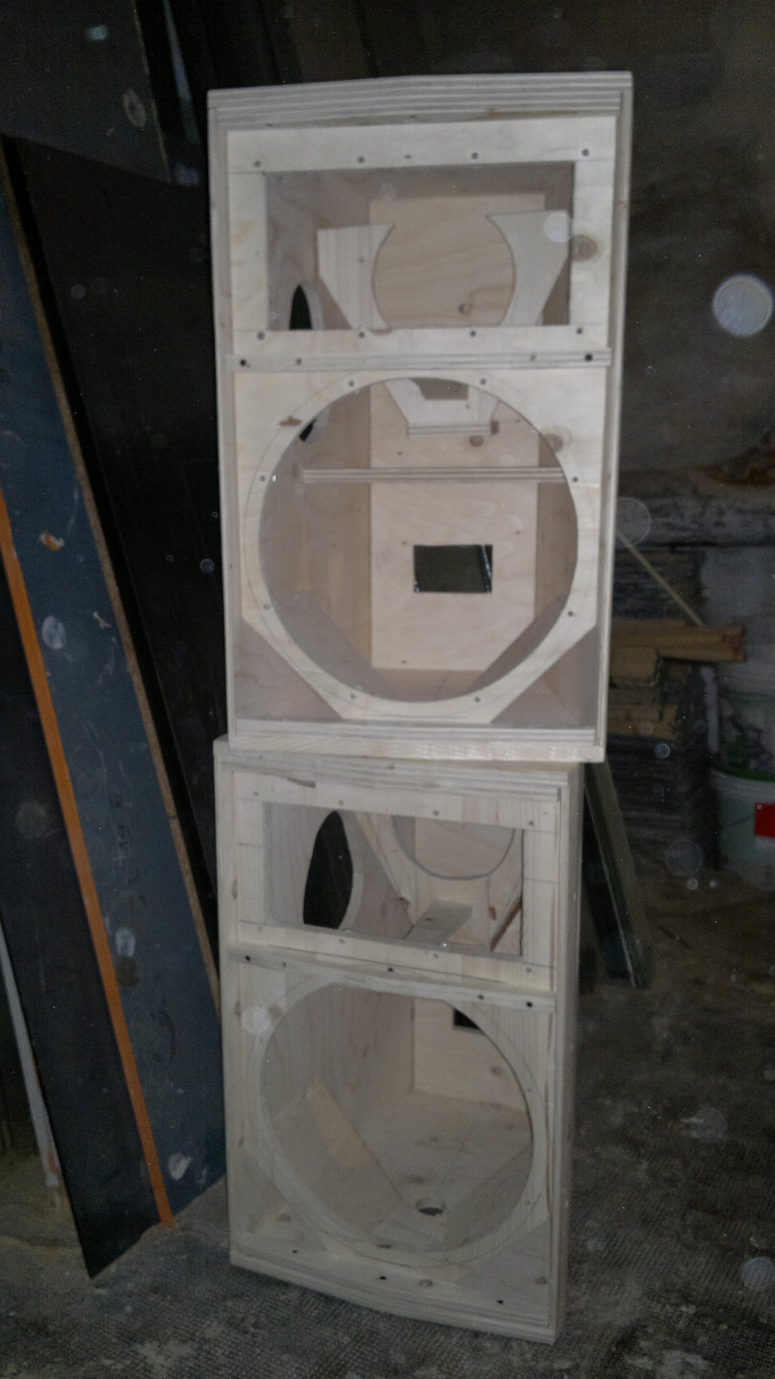

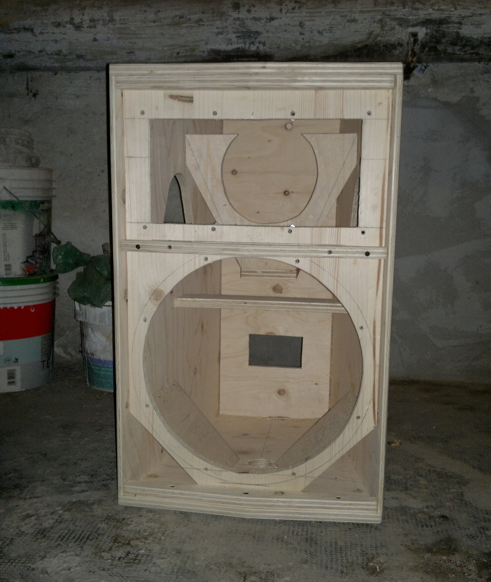

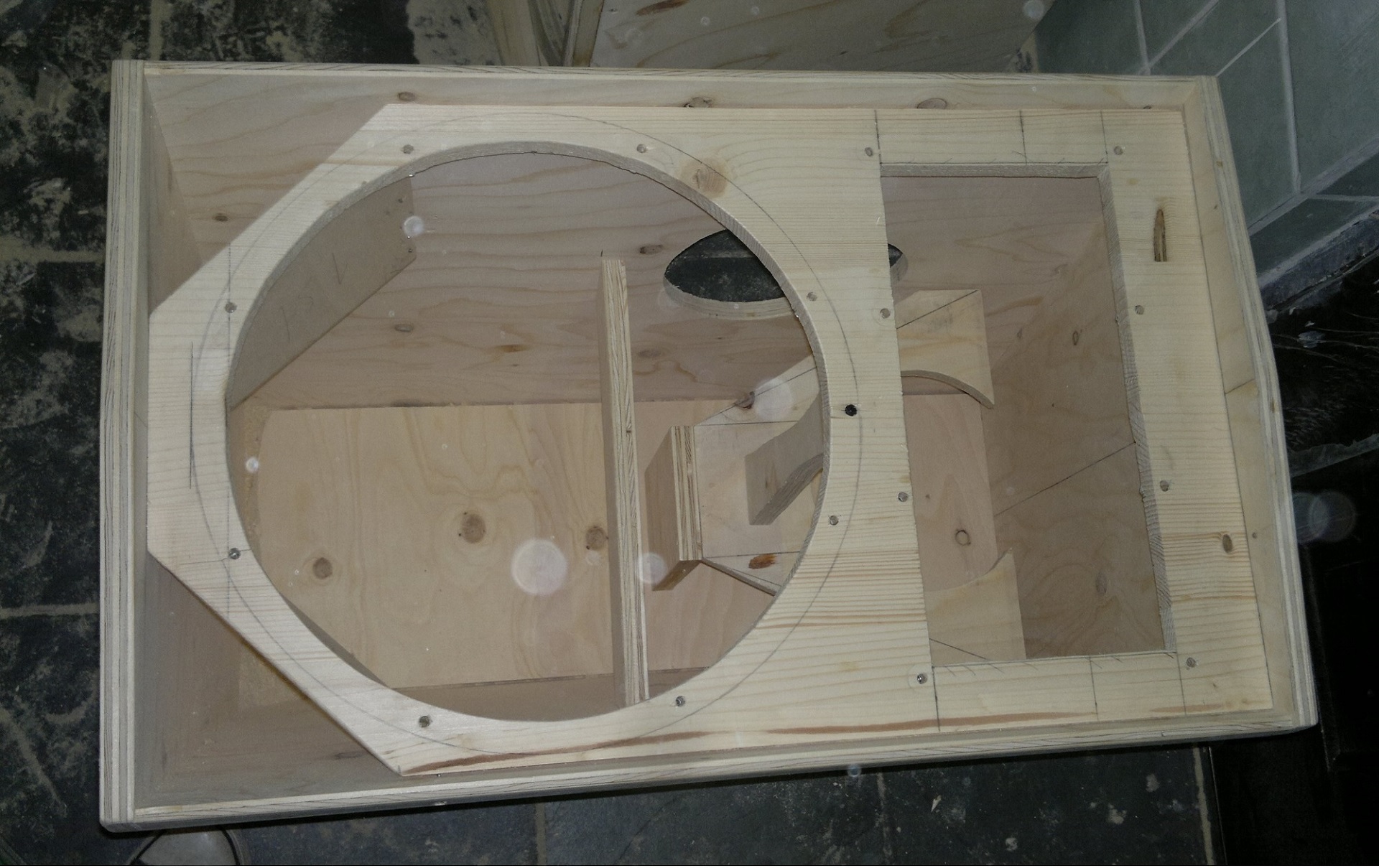

am procurat niste difuzoare de la mag m1555 si m200
si m-am apucat sa construiesc cutiile
dupa ce le-am construit le-am dat cu insonorizant si dupa aia cu vopsea neagra

si inca cateva
mag5.jpg [ 1.14 MiB | Vizualizat de 9141 ori ]
mag4.jpg [ 905.19 KiB | Vizualizat de 9141 ori ]
mag3.jpg [ 627.13 KiB | Vizualizat de 9141 ori ]
mag1.jpg [ 547.69 KiB | Vizualizat de 9141 ori ]

si in final
mag6.jpg [ 929.42 KiB | Vizualizat de 9139 ori ]
 Subiectul mesajului: Re: care ar fi alegerea mai potrivita
MesajScris: Joi Dec 10, 2015 5:25 pm
doar am sa las acest link aici ca sa il ai pentru viitor ;)
http://www.poweraudio.ro/tuffcab_producator
solutia profesionala este disponibilasi nu este scumpa, nu are sens sa mai faceti experimente cu insonorizant si vopsele pentru metal. :wink:

salut Mircea uite as vrea sa cer o parere boxele suna fff bine si sunt foarte satisfacut de ele dar as vrea sa imi fac si 2 suburi sau unu si bun,cam ce model mi-ai propune (cu difuzor mag 1545 sau 1580)as fi vrut sa le folosesc si afara si inauntru
MesajScris: Joi Dec 10, 2015 7:29 pm
Poti sa faci niste basi de 2x15 dotati cu m1545
