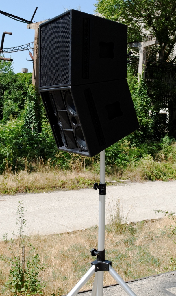

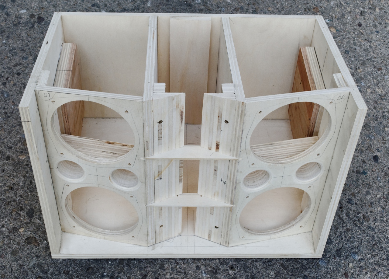

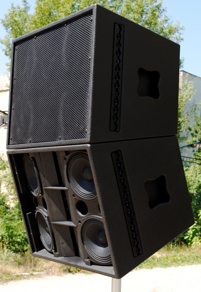

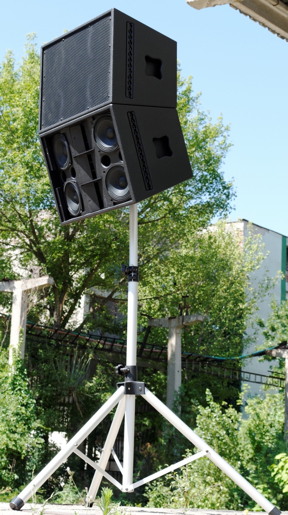

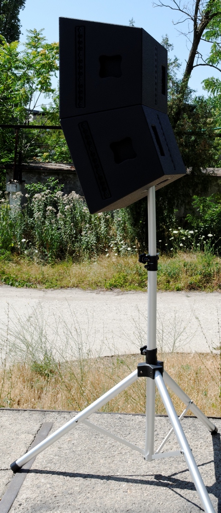

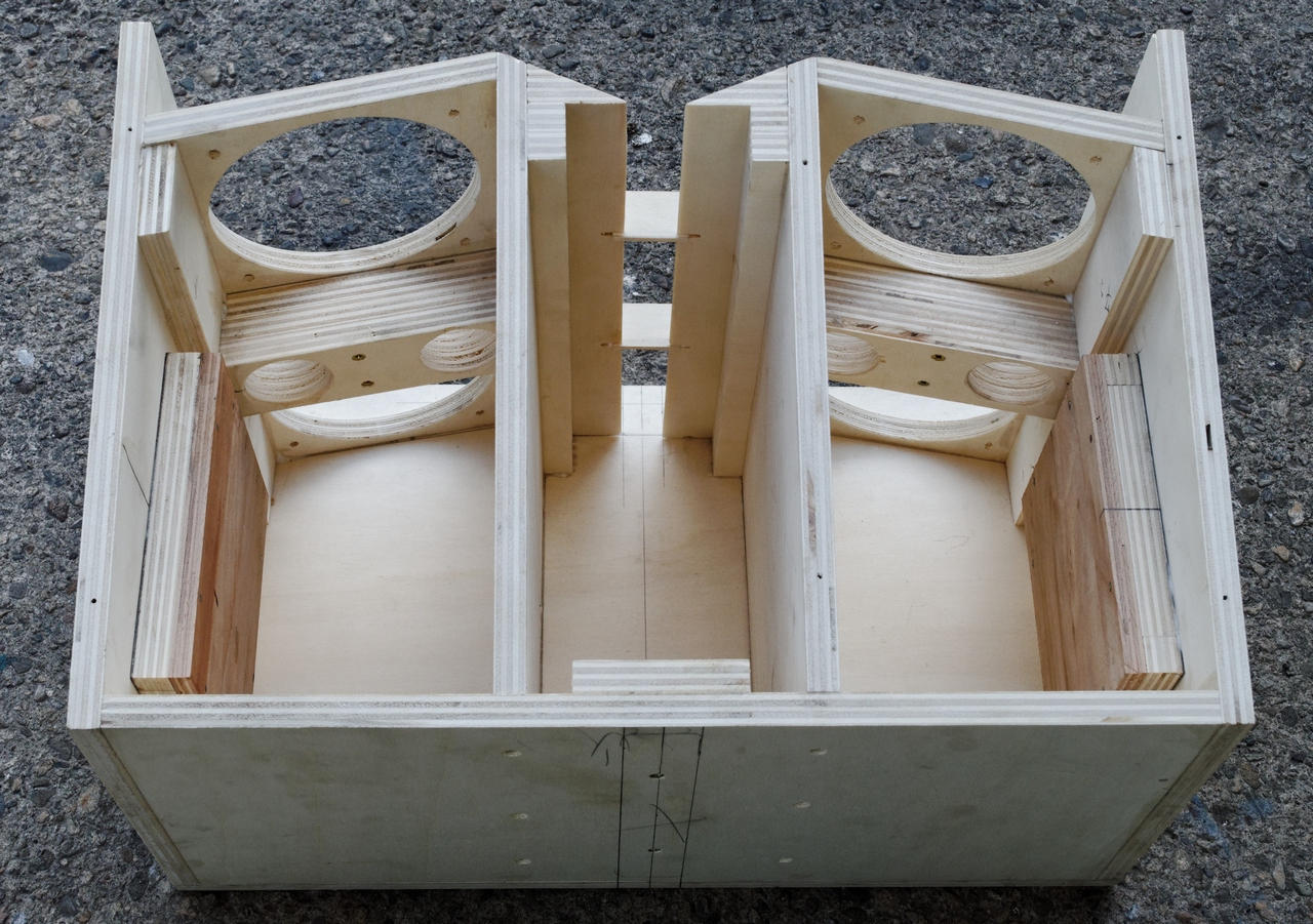

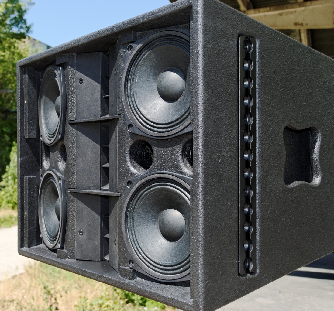

Proiect inspirat după Arc Line - VOID
Biamplificat.

Avantajul lor care ar fi?
Pentru ca din punctul meu de vedere, sunt cam butucanoase pentru niste drivere de 6,5".

Dimensiuni și greutate redusă, dispersie foarte largă, ar fi avantajele principale.

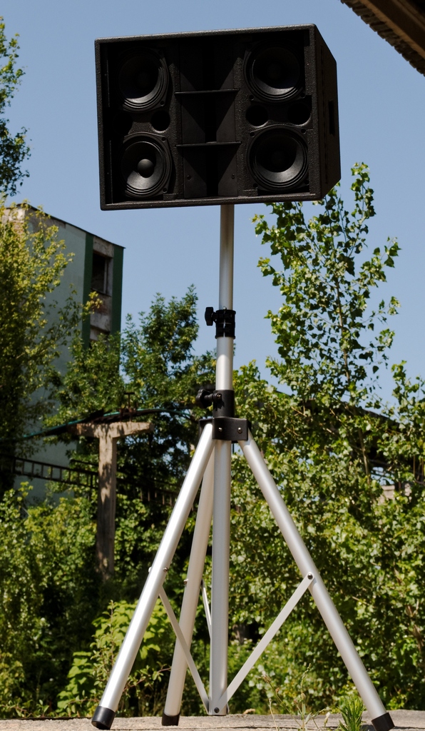

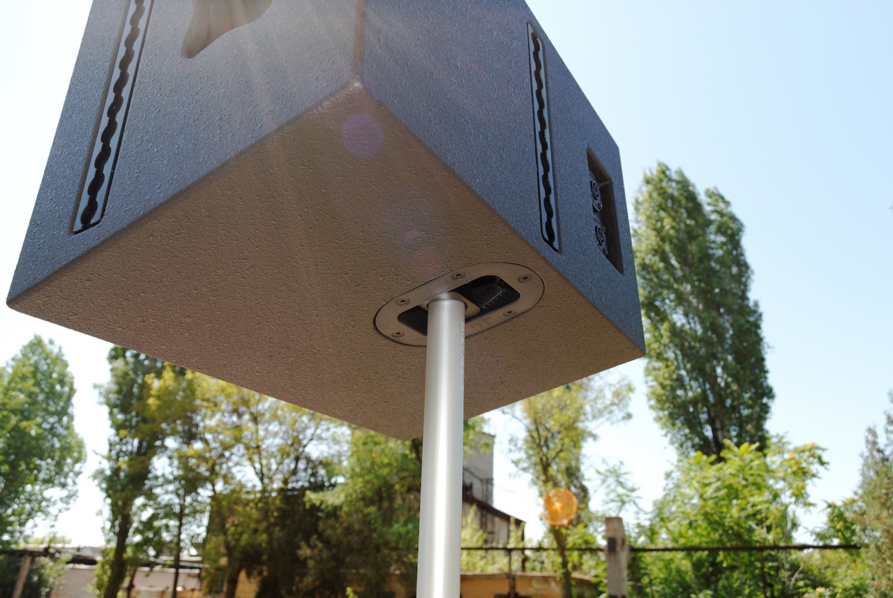

cum sa dat unghiul acelei boxe pe trepied ?? si cum stau agatate intre ele ca nu vad sa fie conectate pe sistemele de prindere pe lateral ?
este flansa pusa la unghi sau cum ?

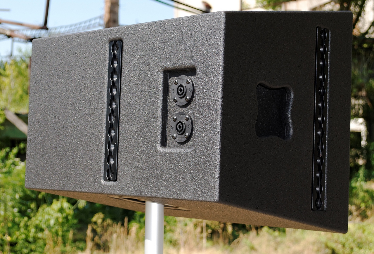

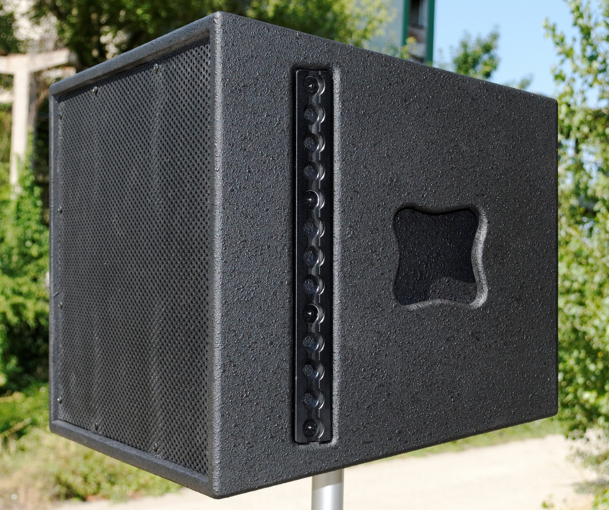

Smeu Mihai scrie:
Este o flanșă cu unghi reglabil.
Pe partea de sus a incintei se observă niște găuri frezate de dimensiune mare și adânci de 15mm.
Pe partea de jos sunt niște picioare de cauciuc mai mari ca de obicei. Acestea intră în boxa de jos, împiedicând căderea acesteia în clipa când se înclină.
Sistemul este atât de stabil încât se poate înclina și la 60 grade, fără problemă.
Dacă se pun mai multe astfel de incinte sub formă de line array, se folosesc sistemele de prindere tip Flytrack (șinele din aluminiu care se văd pe laterale).

Înclinarea se obține folosind o flanșă de stativ dezvoltată de Adam Hall.
( Specific pentru că am fost întrebat )
