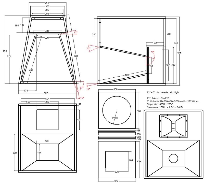

care versiune ar merge mai bine pentru E12 250 N

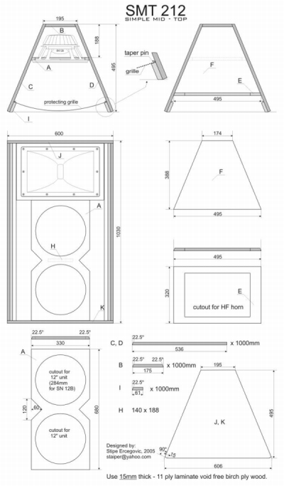

eu as prefera MT121 din cauza gabaritului dar nu stiu cum se comparta E12 250N in horn
ce diferenta de SPL va fi intre aceste incinte?...tinand seama ca avem 2 dif Vs 4 dif
astept sugestii
detin 2 buc E12 250N
2 buc D3300TI
2 buc horn HM3950
mt112.jpg [ 140.13 KiB | Vizualizat de 5245 ori ]
top.jpg [ 90.98 KiB | Vizualizat de 5245 ori ]

as recomanda SM212 pentru difuzoarele pe care le ai in conditiile in care mai adaugi inca o pereche de E12-250N

de functionat va functiona si in MT121 insa nu au parametrii foarte potriviti pentru un astfel de design.
SMT are avantajul ca poate functiona si ca fullrange in caz de nevoie
MT este strict satelit <150Hz

va merge un satelit deasupra a 2 planare cu E18ELF ?
PS: am uitat sa spun ca satelitii vor fi biamplificati si procesati cu DCX2496
 Subiectul mesajului: Re: sfaturi pentru 2 tipuri de incinte
MesajScris: Mie Aug 03, 2011 10:40 am
Mesaje: 19933
SMT clar in cazul asta
