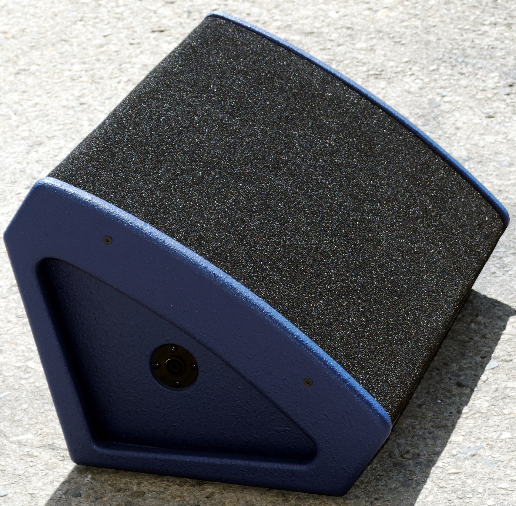

Monitor de scenă compact (doar 25 litri), ușor, vopsit în albastrul ”Turbo Sound Blue”. În imagine albastrul arată mai deschis decât sunt în realitate.
Punctul forte al acestui monitor îl reprezintă dispersia conică, de circa 120-130 grade. Când te plimbi pe lângă monitor, nu simți diferențe de nivel la înalte.

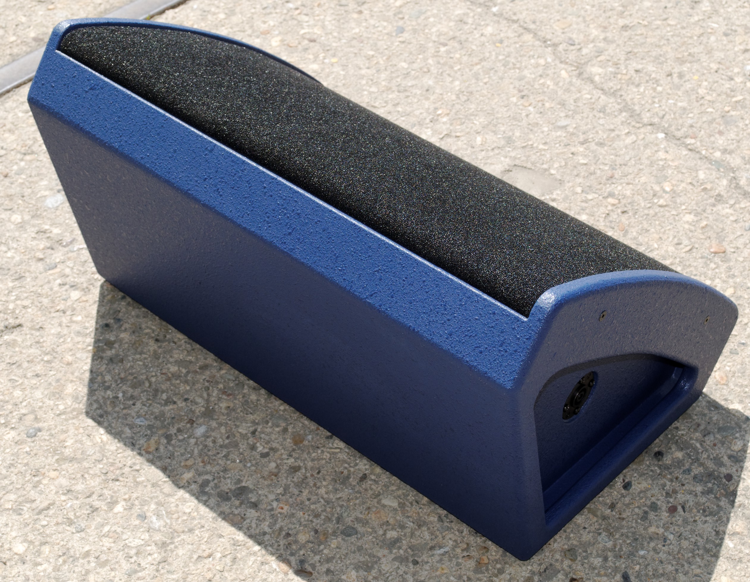

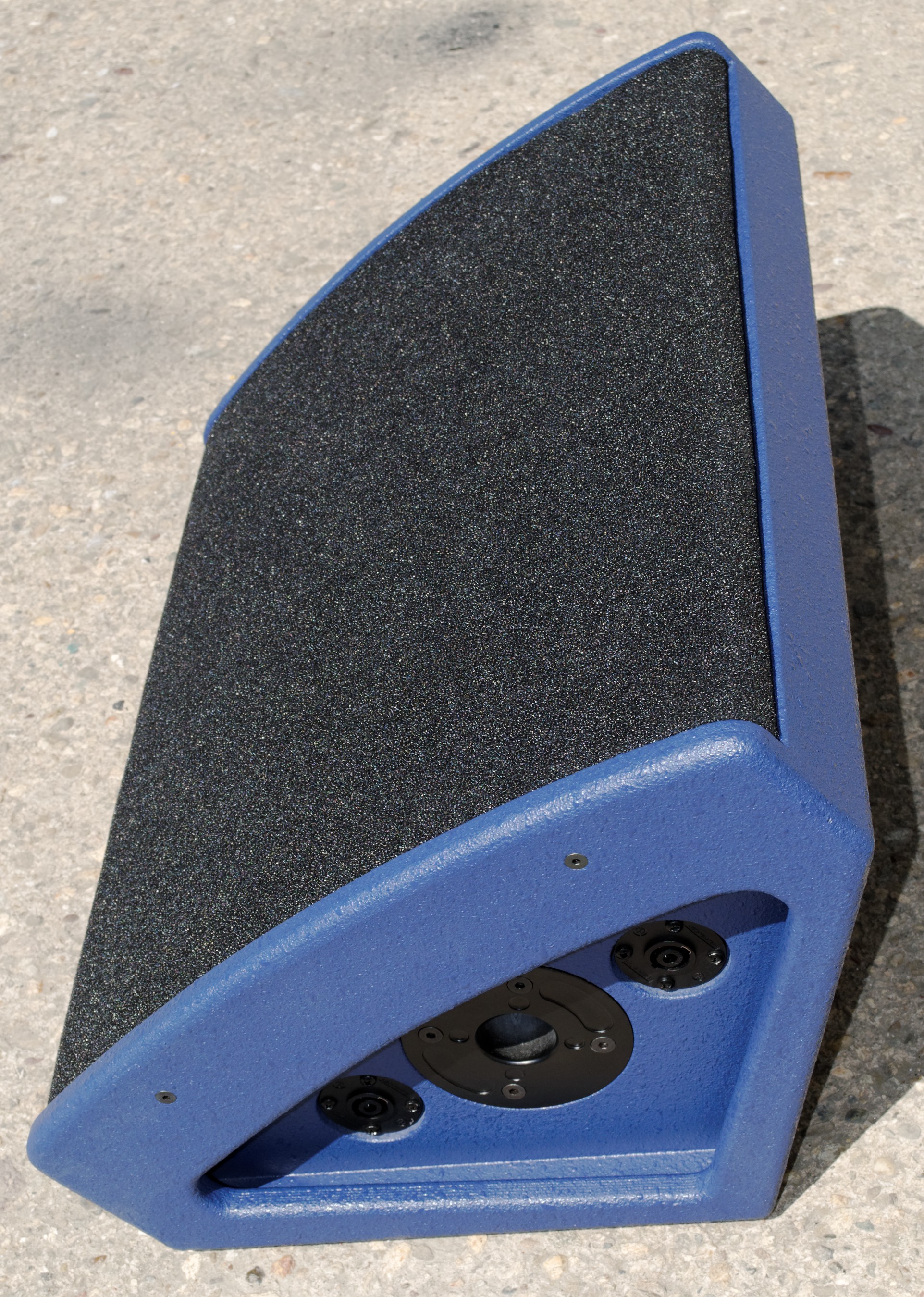

Sunt trei mufe speakon, două pe o laterală, una pe cealaltă laterală, astfel încât mufele să fie protejate, iar conexiunile dintre monitoare să fie făcute cu racorduri scurte. Acestea pot fi mascate mult mai simplu decât dacă mufele ar fi poziționate pe spatele incintelor. Există și o flanșă de stativ, just in case.

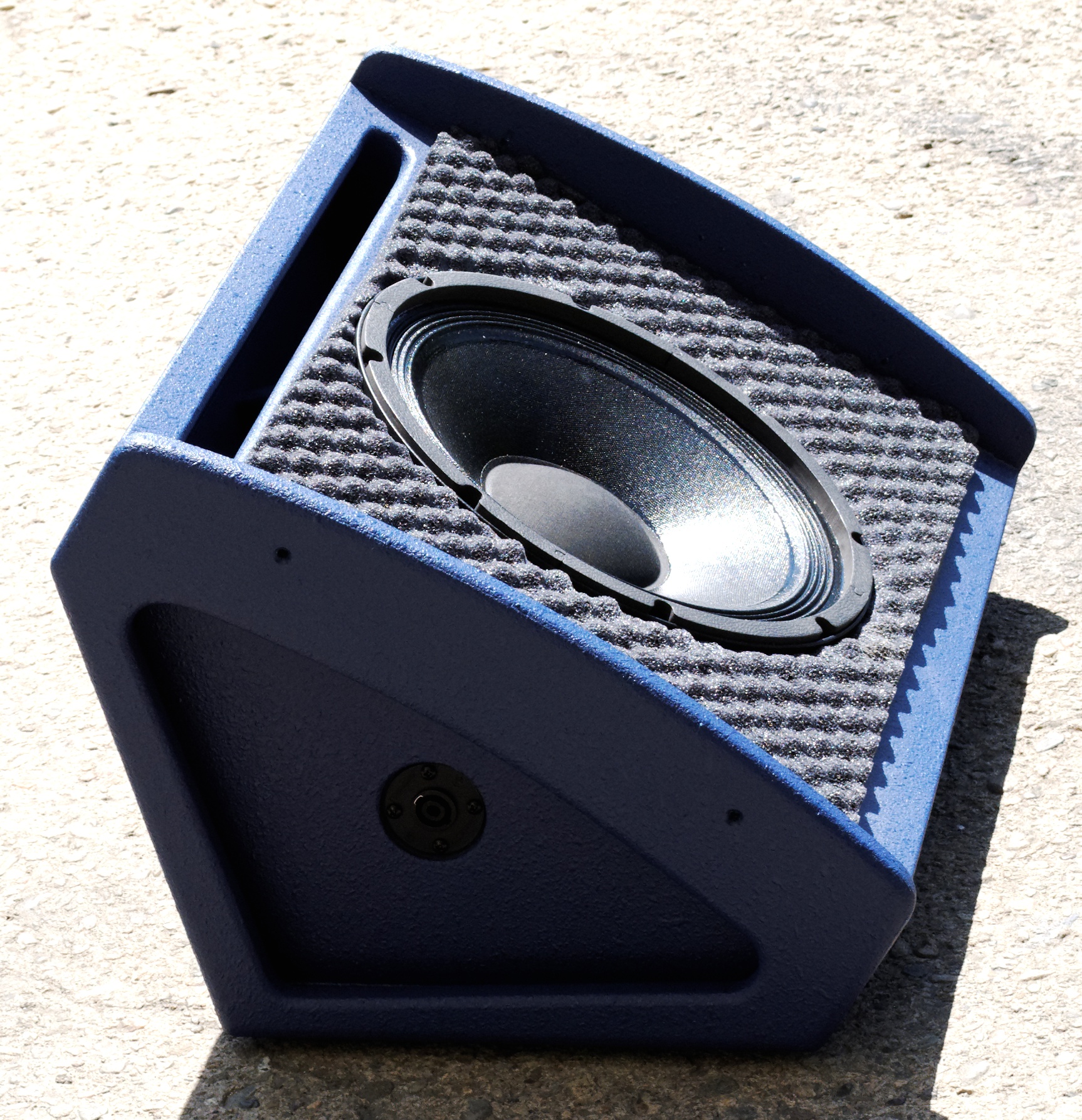

Difuzorul Coaxial are magnet Neo - format din Paudio SN12C cuplat cu Selenium D2500Ti.
Filtrat pasiv cu crossover DnA Xpro2.
Putere: 500w AES ( 350-400w Long Term Power )
Frecvență: 80Hz - 20Khz (+/-3dB)
SPL mediu în banda utilă de utilizare: 97dB/1w/1m
Poate fi folosit și ca top, dacă este cuplat cu subjoase.
Atunci când este pus pe stativ, dispunem de o bandă utilă de la 100Hz în sus.

De ce s-a pus buretele acela cofrat pe fata boxei?
Intreb de curiozitate.
Boxele sunt absolut superbe!
 Subiectul mesajului: Re: Monitor coaxial 12”+1”
MesajScris: Lun Oct 10, 2011 12:01 am
Admin
Admin
Mesaje: 1819
Localitate: Tr.Severin
Se elimină niște neliniarități.

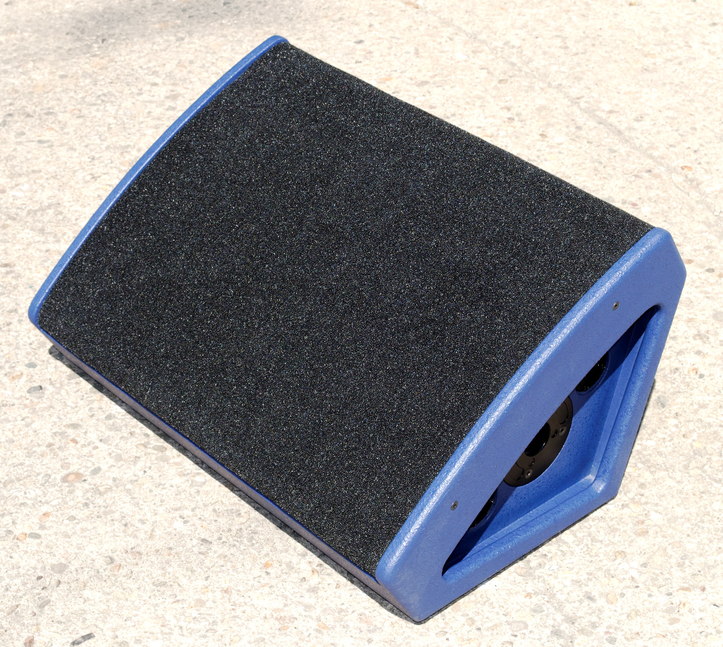

Spuneti-mi si mie va rog: cum reusiti sa prindeti buretele de tabla perforata, astfel incat sa aveti in continuare acces la suruburile de prindere fara sa deteriorati buretele? :?:

Eu cred ca suruburile de prindere sunt cele 4 de pe margine, dupa cum observi in poza.

ovi veres scrie:
Exact.
Este o sita aplicată pe un formator din placaj.
Se desfac 4 șuruburi și tot ansamblul iese afară.
