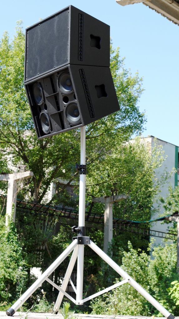

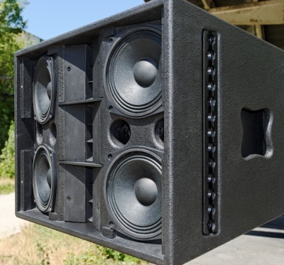

Proiect inspirat după Arc Line - VOID
Biamplificat.

Avantajul lor care ar fi?
Pentru ca din punctul meu de vedere, sunt cam butucanoase pentru niste drivere de 6,5".

Dimensiuni și greutate redusă, dispersie foarte largă, ar fi avantajele principale.

Din punctul meu de vedere, acest tip de incinte, pot fi folosite numai in spatii destinate exclusiv cluburilor.
Pt DJ mobil, chiar arata aiurea pe batele alea.

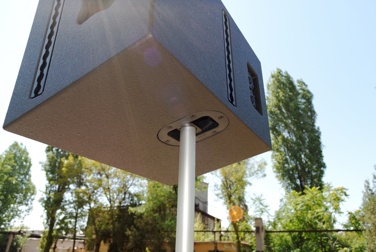

cum sa dat unghiul acelei boxe pe trepied ?? si cum stau agatate intre ele ca nu vad sa fie conectate pe sistemele de prindere pe lateral ?
este flansa pusa la unghi sau cum ?

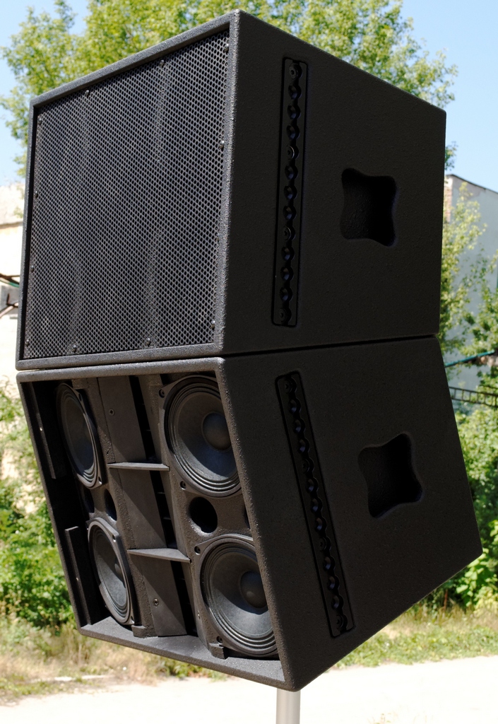

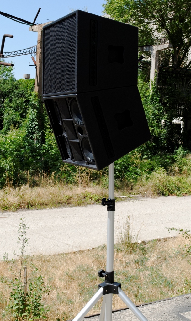

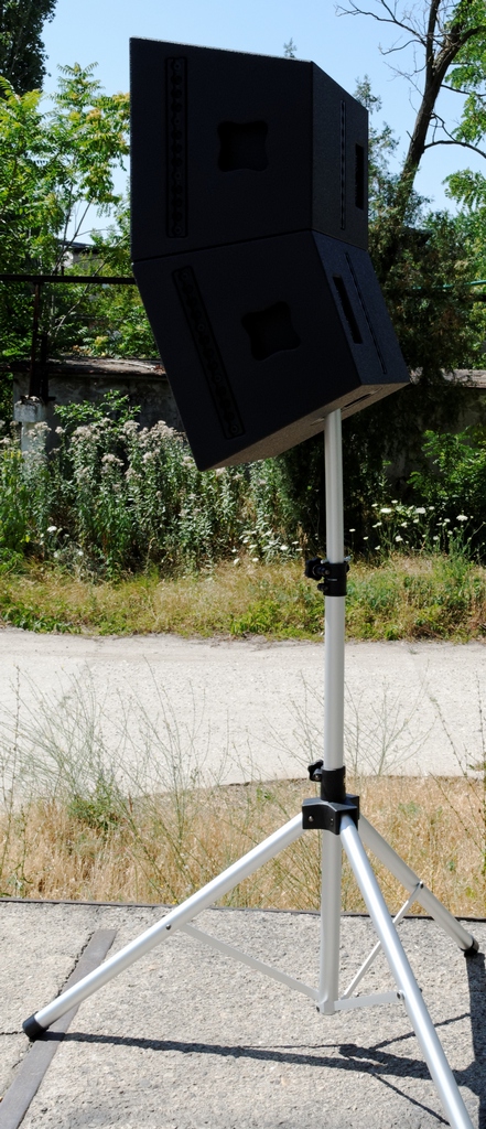

Smeu Mihai scrie:
Este o flanșă cu unghi reglabil.
Pe partea de sus a incintei se observă niște găuri frezate de dimensiune mare și adânci de 15mm.
Pe partea de jos sunt niște picioare de cauciuc mai mari ca de obicei. Acestea intră în boxa de jos, împiedicând căderea acesteia în clipa când se înclină.
Sistemul este atât de stabil încât se poate înclina și la 60 grade, fără problemă.
Dacă se pun mai multe astfel de incinte sub formă de line array, se folosesc sistemele de prindere tip Flytrack (șinele din aluminiu care se văd pe laterale).

Pt DJ Mobil sunt aur curat.
Două astfel de incinte, puse pe stativ, nu au rival.
Dacă poți să îmi arăți o incintă capabilă de 107-108dB la 1w, liniară de la 120Hz în sus , în care poți da cu 1500w, cu o dispersie de 150 grade pe orizontală și 40 grade pe veritcală , și cu dimensiuni de 45 cm x 65cm x 35cm, chiar aș fi foarte interesat.
Sistemul a fost construit la cerere, special pentru cineva care le folosește în aplicații de DJ mobil.
Postez mai jos o imagine care arată cum arată sistemul original, pentru a ne putea face o impresie despre proporții. Pentru că sistemele de înălțare/agățare sunt design proprietar, a terebuit să facem un alt sistem, mai simplu și mai ieftin.
Apropo, sistemul din poză cred că costă vreo 16-18.000 de euro ( dacă rețin corect ).

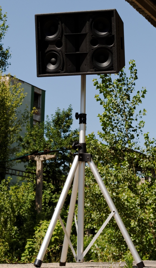

Ce difuzoare contin aceste incinte?
Cum arata graficul lor?
Posteaza raspunsurile la intrebarle de mai sus, ca sa imi pot sustine afirmatia anterioara pana la capat. Pentru ca in lipsa lor, degeaba venim cu argumente care mai de care mai pompoase.

Înclinarea se obține folosind o flanșă de stativ dezvoltată de Adam Hall.
( Specific pentru că am fost întrebat )

Nu pot da detalii despre difuzoarele utilizate.
