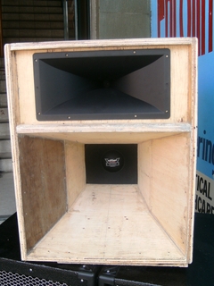

Da..va fie un Top ,horn loaded asa cum e si Seleniumul,PAS3MA3 dar pe 2 cai ,cu ft mici modificari!
Ca si asta;

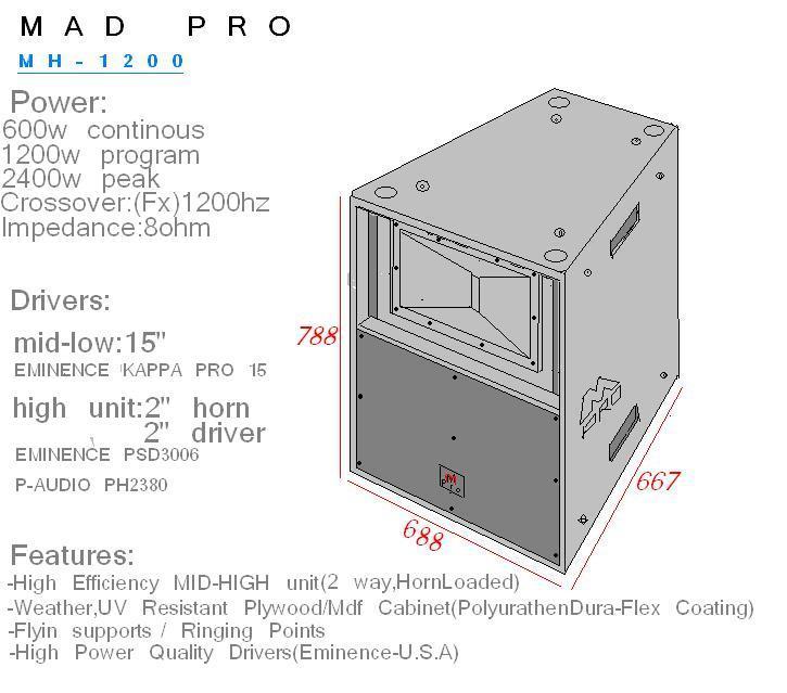

Cam asa arata noul proiect! Nu e asa compacta.. :lol: coboara si mult mai bine, decat celaltul,are si sistem de airisre,si acum nu influenteaza sunetul horn-ul de inalte :mrgreen:

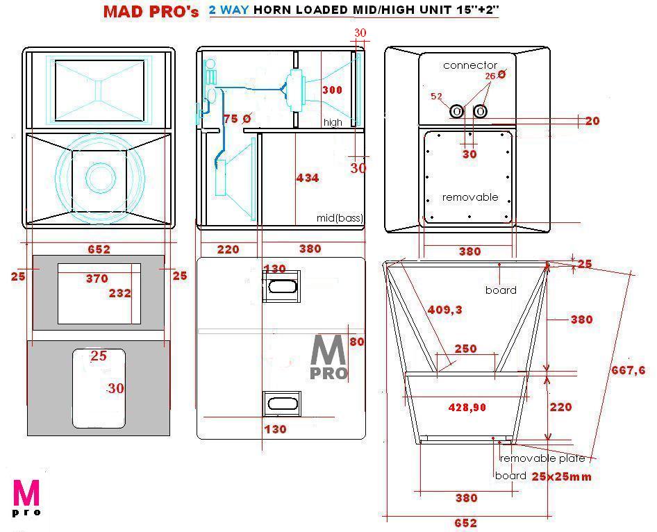

Asa arata , am facut un desen pt. cei care se par complicat planul!
Astept comentariile cu drag! :mrgreen: Sapt viitoare incep lucrarile!

adu hornul cat mai aproape de fata boxei pentru ca asa cum este in desen va introduce niste coloratii din cauza ratei de expansiune prea mari la iesirea din hornul de ABS si intrarea in hornul de lemn.

K ! Inca proiectul nu sa finalizat :) Nici nu stiu ce manere sa aleg si cum sa asez,ca sa fie cat mai bine-vreau sa folosesc asezate la basi cat si suspendate! ;Sapt. viitoare incep lucrarile cam joia,mai am timp sa corectez/finalizez complet proiectul!
Despre sunet:"coloratii" ; Folosesc si procesare digitala,am enhancer/maximizer etc. etc. Niciodata n-am avut probleme cu sunetul;
