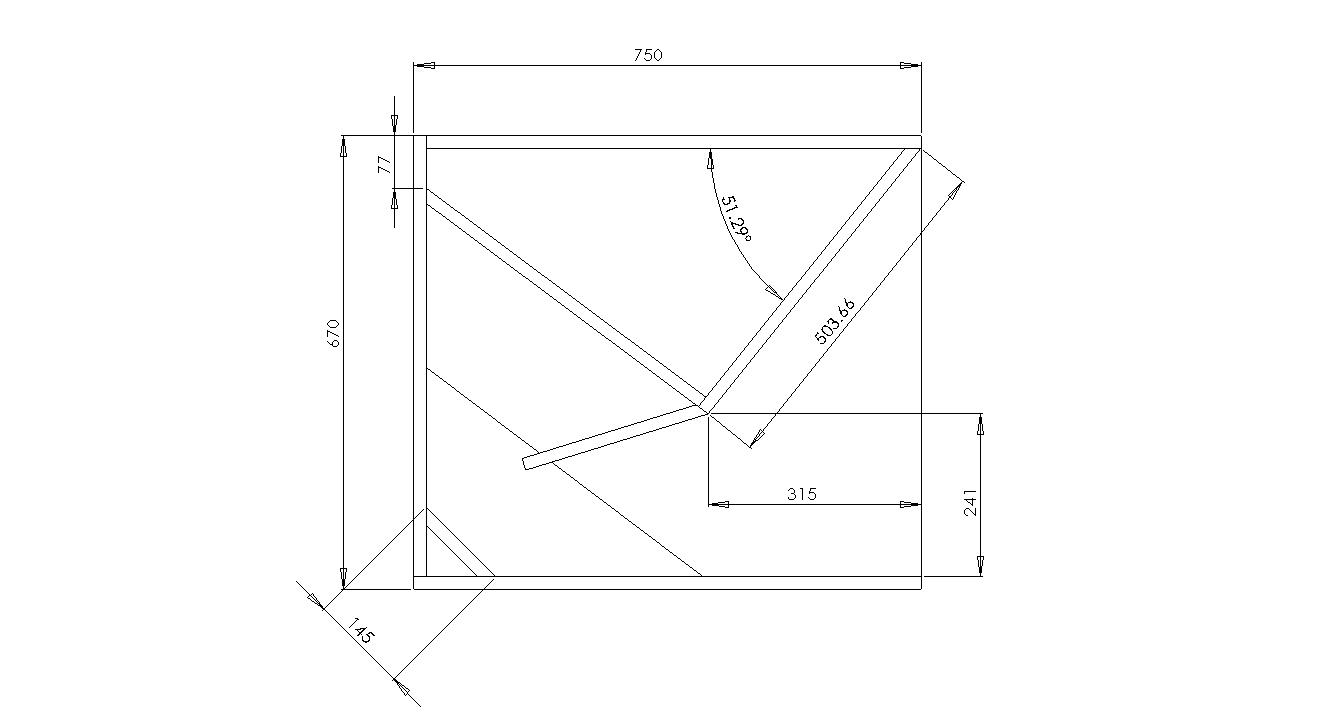

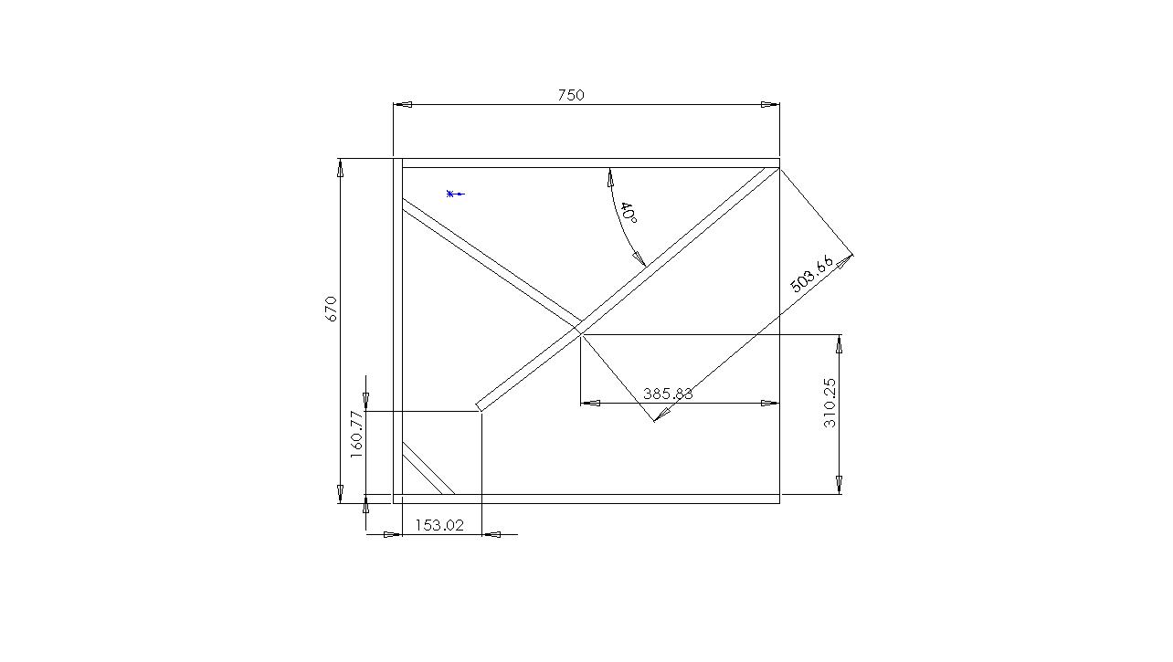

L-am intors pe toate partiile si la fel imi da.Se vede in imagini despre ce vorbesc.

 Subiectul mesajului: Re: Proiect mid-top full horn loaded 2x12"+1x2"
MesajScris: Dum Noi 28, 2010 6:34 pm
se vede ca vorbesti din spatele calculatorului fara sa fi fost in postura de a il contrui
cand il construiesti nu stai cu raportorul pe el sa scoti unghiurile
te uiti la cote si pui placile in asa fel incat sa iasa cotele orientative corect
cele 5 grade sunt nesemnificative cand tai cantul la placa ai
problema grava la proiectul asta este la brace-urile din interiorul hornului
alea trebuie "smenuite" ca sa intre acolo
MesajScris: Dum Noi 28, 2010 7:51 pm
Pai nu am zis eu ca e o problema de montat placa aia (apropo e vorba de 11 grade),ca intra adeziv in spatiul respectiv.Si daca unesti punctele coordonate,da bine.La faza cu statu in spatele calculatorului...sa stii ca ajuta,as putea construi fizic cam tot ce am "proiectat" pana acum :P,si vad exact ce aproximari sunt si nu trebuie sa "smenuiesc"placi.
