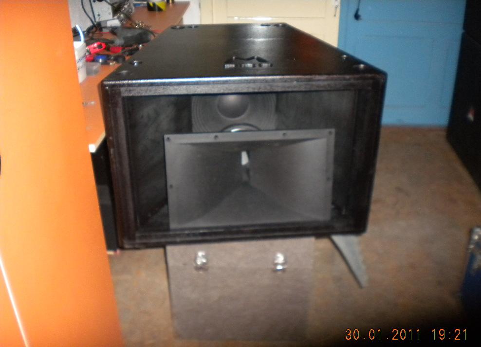

Mai bine sa vb in direct pe mess!
Am atasat o poza, hornu influenteaza mult, frecventele medi,in rest sunt multumit! Maine probabil fac si un test,la putere mai mare sa sa vedem cum reactioneaza la frecventele mai joase. Vreau sa folosesc numai la frecventa:100Hz-..16Khz, deci n-are rol ca sa coboara mai bine.Oricum fac un bass test :mrgreen:
Edit: nici nu doresc sa folosesc pt. muzica asta dum-dum,numai pt. Rock - M E T A L !
Asa arata momentan incinta;
Horn Top15 zoll finisat 002.jpg [ 69.8 KiB | Vizualizat de 6547 ori ]

ai nevoie de HL 14-50 de la Selenium , acolo
http://www.poweraudio.ro/?p=productsMore& ... me=hl-1450

Asta nu e prea mic? :lol: Mai astept ,poate gasesc pe cineva sa fac un schimb cu ale mele; Eu am gandit la PH642;
Edit:am gresit..celaltu PH2723 :) E mare si PH642!

de asta ai nevoie
spatiul e si asa prea mic
si PH2723 va influenta prea mult in cazul tau

N-am incredere in Selenium :? Pare ft mic! Ph 2723 , pare cel mai ok. Influenteaza sunetul,da , dar nu asa mult ca PH2380 sau PH642; eu asa cred ,dar dca spui ca e bine..
Edit: Cred ca e mare si driverul :lol:

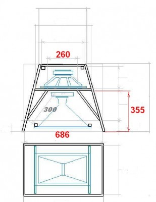

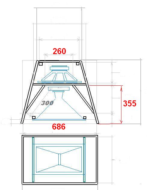

Nu e asa mic spatiul..
MidHighCoaxial 15+2.jpg [ 33.87 KiB | Vizualizat de 6523 ori ]

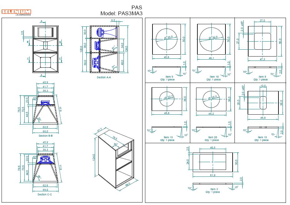

Despre noul proiect: camera de compresie a wooferului(mid-bas) e mai mare, ci waveguide-ul e mai mai mare! Ca si la acel proiect Selenium!
Din pacate, cea ce am vrut, se pare ca nu se poate!( full compact horn loaded 15"+2") Omul cat traieste invata! :|
3way horn selenium.jpg [ 91.85 KiB | Vizualizat de 6434 ori ]
