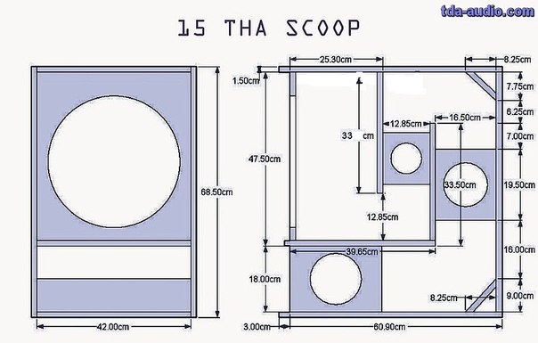

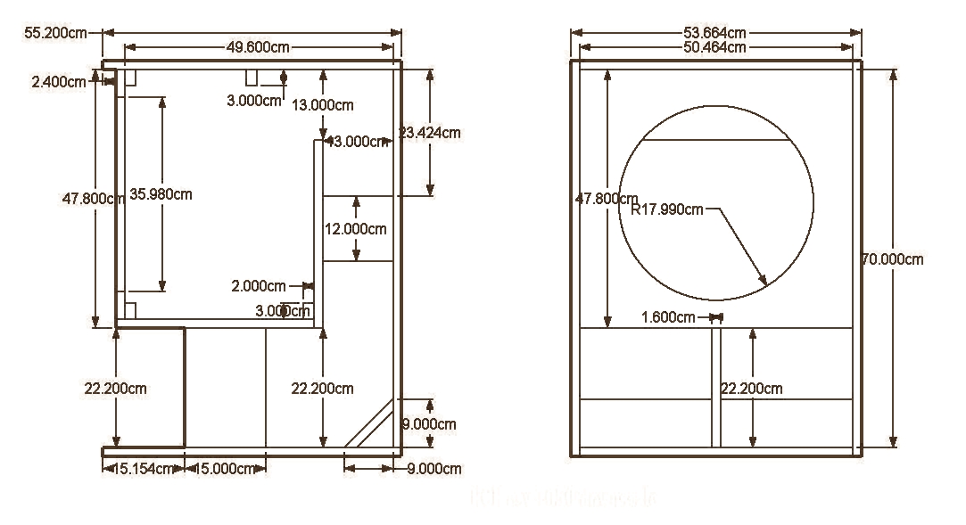

uite am 2 scheme care ar semana cu (rcf esw 1018 )si nustiu care ar fi mai potrivit
8ccpXK1wNGQ.jpg [ 41.42 KiB | Vizualizat de 5272 ori ]
mag 15.jpg [ 176.88 KiB | Vizualizat de 5272 ori ]

mai am un variant am gasit 2 suburi electro voice s 181 ce ar fi mai bine sami cumpar 2 difuri de la mag sau sa le procur pe acestea?

hahaha ok dar care schema ii mai potrivita pentru un mag1545

bine eu bass reflex nu am avut niciodata.am avut mai multe tipuri dar cel de la rcf esw mia plact cel mai tare si as vrea sa fac ceva asemanator doar cu difuzor de 15
