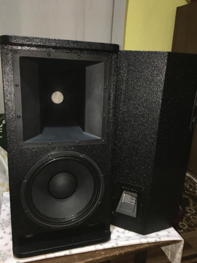

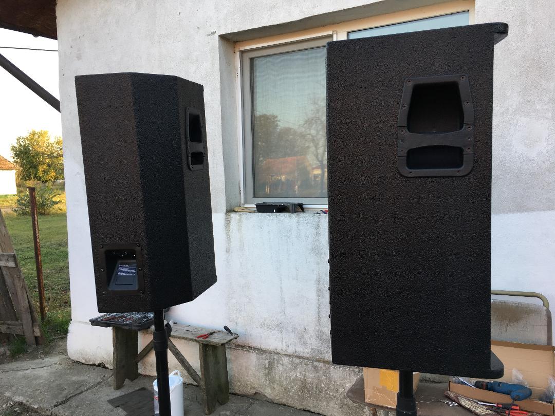

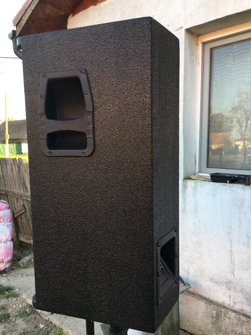

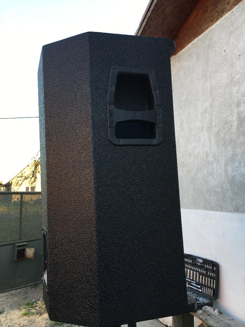

MesajScris: Joi Oct 11, 2018 9:52 am
Membru din: Mar Iun 19, 2018 8:17 am
Mesaje: 10
Localitate: Deta
revin cu poze cu acest project aproape terminat mai urmeaza tabla perforata si burete fonotransparent
am facut si un test suna extrem de bine mult mai bine decit cele originale VL112
cu aceasta ocazie tin sa-i multumesc lui Mircea pentru ajutorul acordat and Poweraudio team.

Arata bine. Recomand doar ca pe viitor sa folosesti o freza si sa rotunjesti toate muchiile incintei. Va rezista mai bine la transport si va si arata mai profi ;)

Salut... Ca fapt divers cum ai bagat suportul de stativ???
Pentru ca mie i-mi cam da cu virgula
 Subiectul mesajului: Re: Proiect Sateliti cu SN12-MB + BM-D750II
MesajScris: Mar Dec 03, 2019 7:35 am
cristian ihimov scrie:
Trebuie gasit centrul de greutate, iar apoi se face gaura cu o carota sau o freza.
