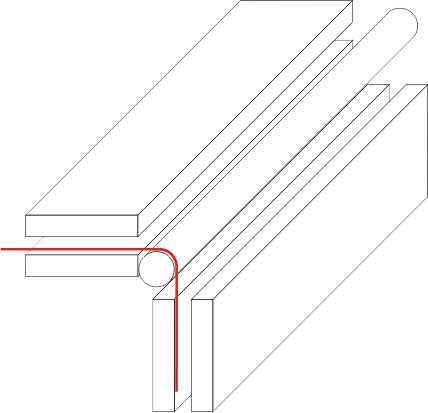

cum se poate indoi tabla pe rotund la colturi fara sa ai acces la matrite sau abcant ?
 Subiectul mesajului: Re: Fullrange 2x12"+1x2"
MesajScris: Dum Sep 15, 2013 9:48 pm
faci un jig cu o teava rotunda si 2 placi de pal
prinzi tabla cu multe suruburi de fasiile de pal si apoi o indoi peste teava de otel
lasi distanta intre placile de pal exact zona care va fi indoita pe rotund
sper ca intelegi ce spun.
MesajScris: Lun Sep 16, 2013 7:52 am
Mesaje: 129
cam asa se face daca am inteles bine
jug.png [ 15.68 KiB | Vizualizat de 6699 ori ]
MesajScris: Lun Sep 16, 2013 8:40 am
da, asta ar fi solutia
