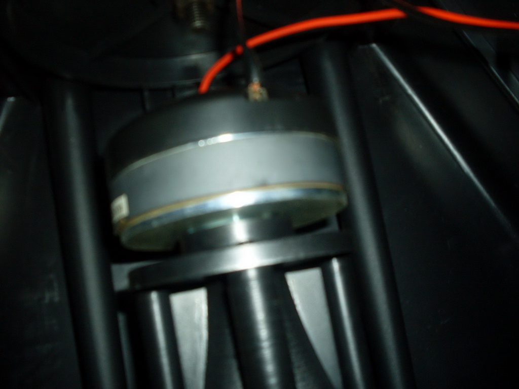

poze cu driverul din incinta

 Subiectul mesajului: Re: modificare fullrange
MesajScris: Sâm Dec 11, 2010 9:03 pm
Mesaje: 448
Localitate: Sibiu
prinderea este destul de serioasa am vazut
MesajScris: Sâm Dec 11, 2010 9:04 pm
este asa cum am presupus
driver de 1" iesire cu bobina de 1.4"
pot recomanda urmatoarea configuratie in conditiile astea:
P-audio SN-15LFII
http://www.poweraudio.ro/?p=productsMore& ... -15lf-nou-!
Selenium D220Ti sau Selenium D2500Ti (in functie de bugetul disponibil)
http://www.poweraudio.ro/?p=productsMore& ... ame=d220ti
http://www.poweraudio.ro/?p=productsMore& ... me=d2500ti
filtru pentru ele va fi acesta , modificat de catre noi special pentru aceasta combinatie de subansamble.
http://www.poweraudio.ro/?p=productsMore& ... dna-xpro-2
Nu neglija filtrul deoarece are o importanta curciala in sunetul final al boxei.
boxa va iesi mai usoara, va avea 600W RMS / 1200W program si o sensibilitate de 98 dB/1W
