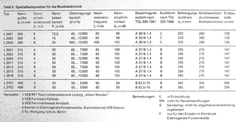

Diametrul difuzorului este de aprox 40
RFT L3702
Am mai gasit acet tabel cu valori, daca va este de folos

szintyjanos scrie:
RFT L3702
rft1.JPG [ 85.04 KiB | Vizualizat de 6548 ori ]

Sunt difuzoare pt. chitara ( combo/monitor) nu pt. aplicatii front in primul rand! Ai si cva inalte(horn driver or tweeter) ?

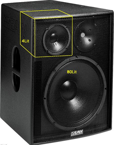

Fara sa nu stiim VAS-u cat e,BL-u si un Fx recomandat eu as face o incinta 80Litri inchisa! media cate inch are?
Un exemplu:
Eaw boxa 3cai.jpg [ 74.46 KiB | Vizualizat de 6465 ori ]

szintyjanos scrie:
cea de medii are 18cm
..am furat o poza de la EAW :) ..si asta are cam 80 litri,tot cu difuzor de15";( Nu trebe port reflex,asta are!)

Ar fi si niste dimensiuni? Vad bine ca e trapezoidal?
 Subiectul mesajului: Re: Incinta pentru RFT
MesajScris: Joi Feb 10, 2011 10:29 pm
Mesaje: 1989
Localitate: Odorheiu(Hr)
Nu..nu trebe trapeziodal, cum doresti..nu stiu ce pretentii ai,la ce vrei sa folosesti boxele etc..etc.
