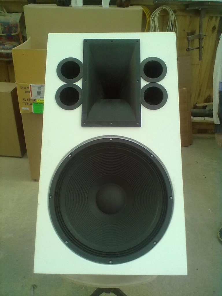

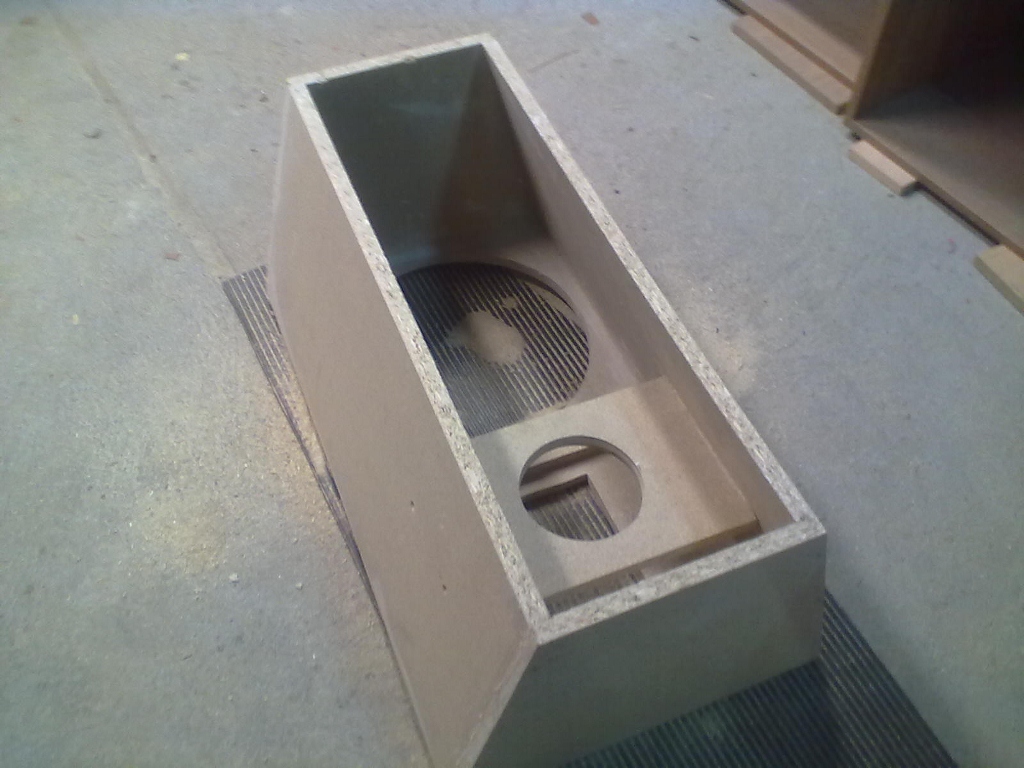

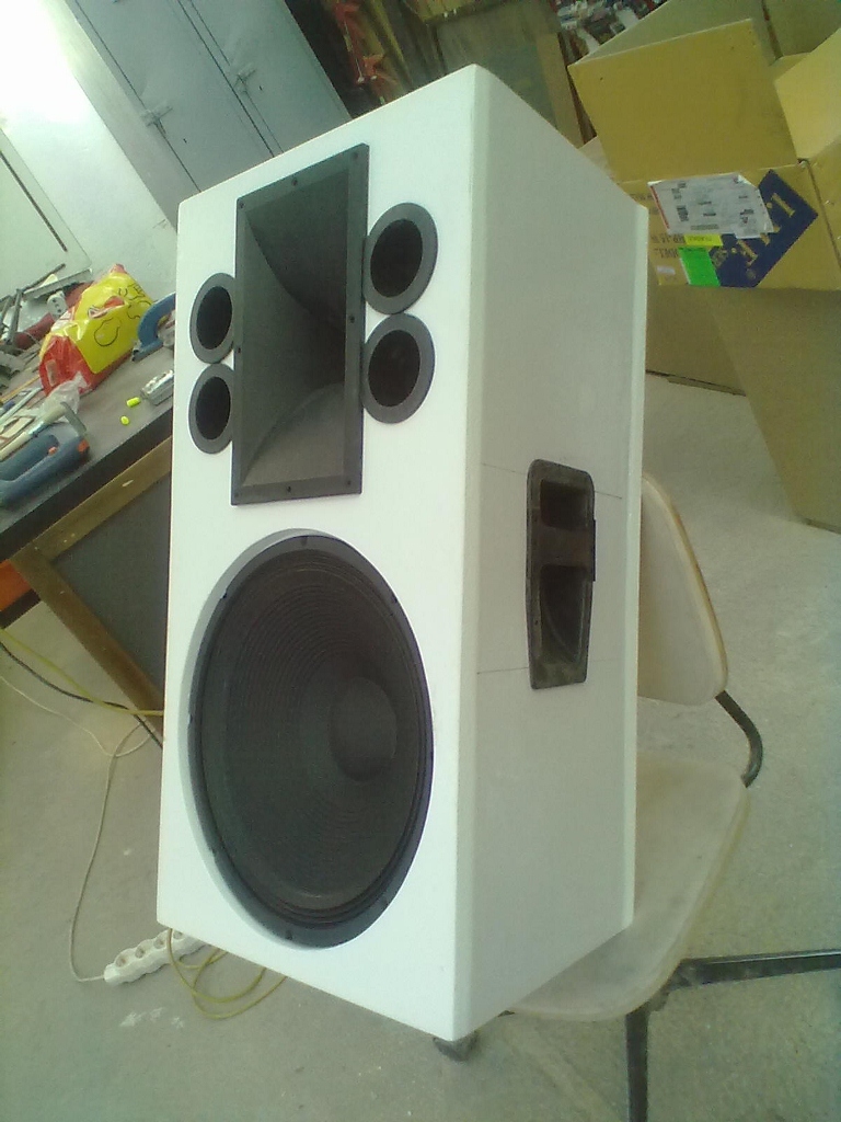

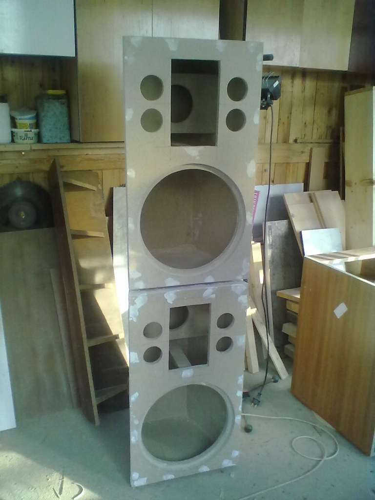

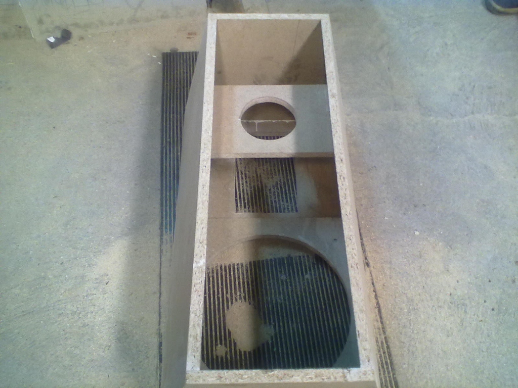

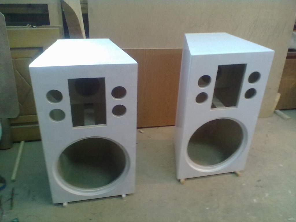

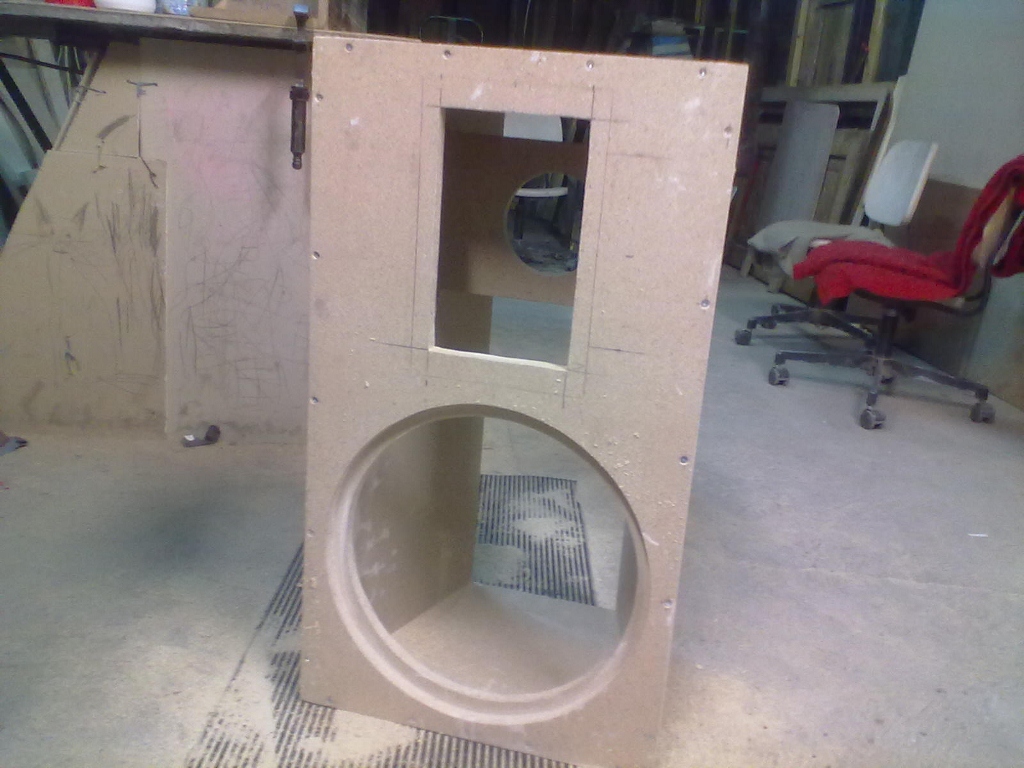

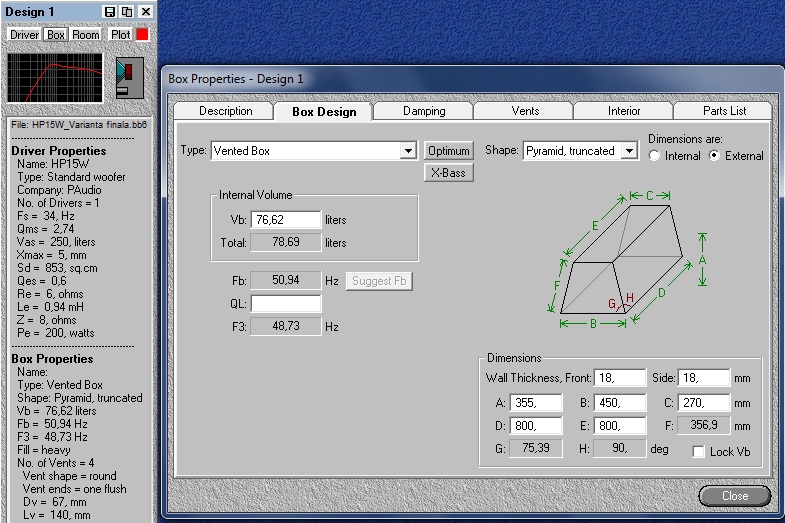

Dupa ceva vreme.... , revin cu cateva imagini din timpul constructiei. Momentan m-am impotmolit la finisajul incintelor, am cumparat o vopsea eftina care se usuca foarte greu ( si care mi-a mancat un car de nervi ) si de care nu sat multumit . Ma bate gandul sa le imbrac in musama , dar nu stiu daca se poate aplica peste aceasta vopsea ( AZUR - universala ).
Proiectul final este acesta:

boxele vor fi amplasate orizontal?
intreb pentru ca hornul e pus pentru o astfel de aplicatie.
Recomand mocheta din tot sufletul. Acum 8 ani de zile am experimentat si eu cu musama iar rezultatul nu a fost prea grozav. De aratat aratau cat de cat insa se jupuia si se zgaria foarte repede pe la muchii... :|

Nu nu voi pune boxele pe orizontala :P , dar am vrut sa fie mai directionale pe medii-inalte , pt a nu deranja persoanele aflate inafara ringului ......oamenii daca nu danseaza , stau de vorba si nu au nevoie sa urle unul la celalalt.
Iar in legatura cu finisajul , boxele vreu sa fie albe , ca sa nu se incinga, ca soba, vara la soare, si pe langa acest avantaj chiar i-mi plac cum arata pe alb. :wink:

Si manerele le-ai pus invers. Tot cu vreun scop anume?

Denis Vintan scrie:
:lol: Nu, din pacate , aici e o greseala de proiectare........mi-am dat seama deabea cand am montat manerele :!: :?: :!: :?: :oops:

 Subiectul mesajului: Re: Selectie difuzor pt fulrange 15"+1"
MesajScris: Joi Apr 14, 2011 7:45 pm
lasa ca din greseli invatam cu totii
data viitoare vei fi mai atent :wink:
ori asta, ori vei lua manere clasice care se pot roti fara sa modifici gaura 8)

total gresit gandit vis a vis de amplasarea palniei de inalte.
marind dispersia pe verticala vei avea un sunet ciudat din cauza reflexilor din tavan si podea. Mai rau acolo unde nu sunt covoare.
Cel mai bine folosesti o palnie 40/60 grade sau o montezi pe asta orizontal .

Posibil , ramane de vazut ce se va intampla la probe, intr-o sala,...pana atunci , primele impresii legate de sunet ( 20W in camera , pt ca nu am avut timp sa le scot la o proba in aer liber ):
Cu un filtru ordinul 2, de proba, pe inalta taiata la 3,2khz , sunetul e destul de bun pe medii inalte , dar pe bass lasa mult de dorit ( egalizarorul pe 0 ). Am sa le fac difuzoarelor de bass un rodaj , dar nu cred ca sunetul se va schimba radical , adica momentan am ridicat din egalizator 9db la 70hz , ca basul sa fie acceptabil.
Am sa revin cu impresii despre sunet dupa ce bag in boxe vatelina ( momentan am bagat burete cofrat de 20mm ) si dupa ce le fac o proba in aer liber , la cel putin 200w.

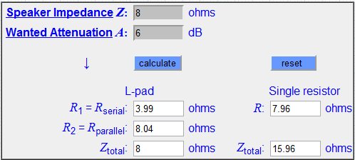

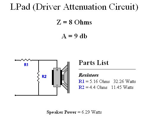

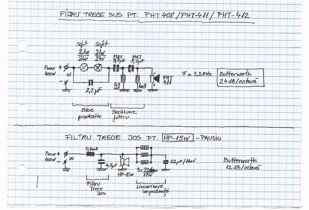

M-am gandit sa folosesc acest filtru: http://forumpoweraudio.ro/download/fil ... &mode=view , iar pentru L-pad , am folosit un calculator online si am ales o atenuare de 6db. Din pacate nu stiu exact ce wattaj treduie sa aiba rezistentele , ... , din cate am mai vazut prin alte topic-uri => ~ 60W/rez serie si 60W/rez paralel , e bine asa ?

trebuie sa pui filtraj si pe woofer
in momentul asta se insumeaza raspunsul wooferului cu cel al driverului in banda 2500-5000Hz iar rezultatul il observi si singur.
cred ca trebuie atenuare mai mare pe inalta 6 dB mi se pare cam putin
nu am idee ce sensibilitate are in realitate driverul folosit de tine.
presupunand ca are 105 dB ai nevoie de 9dB de atenuare pentru a echilibra sistemul
rezistentele din L-pad pot fi comuse din grupari de cate doua rezistente de 20W (40W in total)
puterea disipata pe fiecare rezistenta din L-pad poate fi determinata matematic.
Ti-am pus un calcul rapid pentru un L-pad de 9dB in care ai pe langa valorile gruparilor de rezistente si valorile minime pentru puterea disipata pe rezistoare.
Calculul pleaca de la premisa ca puterea pe inalta va fi de 50W RMS

Voi construi filtrul in totalitate + L-pad ( pt inalta ). Banuiesc ca, L-padul se monteaza dupa filtru ?
Power to the people !
MesajScris: Sâm Apr 16, 2011 11:34 pm
corect
