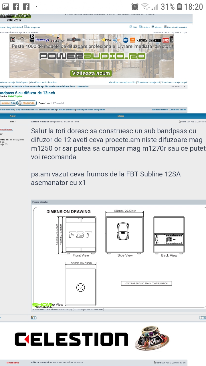

Pai as vrea sa fac in felul urmator.
Cam in o saptamana o sa dau comanda pentru cele 2 difuzoare Oberton, momentan nu imi permite bugetul.
Si daca tot achizitionez aceste difuzoare as vrea sa incerc 2 proiecte, sa vad care suna mai bine.
Primul este BP 6 E 12 -250N, care din punctul meu de vedere nu este chiar asa spectaculos ca estetic, si pe care o sa il realizez din pal,dat fiind si faptul ca are dimensiuni mai reduse.
Daca nu suna bine sau nu o sa imi placa nu o sa fie nici pierderea mare(o foaie de pal) si putina munca
Al doilea proiect ar fi BP 6 X1, as vrea sa il fac din placaj de plop.
Din ce am citit pe forum se poate realiza si in varianta de 12 inch.
Problema este ca am tot cautat pe forum , dar userii care sustineau ca au acest proiect pe 12 si care l au realizat nu mai sunt activi pe forum de foarte mult timp.
Am gasit cv despre care am vazut ca s a vorbit dar nu am gasit nici un proiect sau dimensiuni concrete
Ma puteti ajuta cu un astfel de proiect, aveti prin arhiva?

 Subiectul mesajului: Re: Bandpass BP6-E12-250N
MesajScris: Vin Mai 03, 2019 11:00 am
Mesaje: 72
Localitate: Targoviste
Deci, ce ziceti?
Credeti ca ma puteti ajuta cu un proiect asemanator cu cele din imagini.

Pai ,cum sa va explic.
Saptamana trecuta am terminat un proiect cu 2 basi pe 15, care suna intr un mare fel, sunt foarte multumit de ei.
Am si pe 18 ,dar eu am 65 kg si basul este cam tot atat :lol: .
Aceasta chestie cu subwoofere pe 12 inch e o chestie pe care vreau sa o fac mai mult asa pt experiment, sa vad ce iese.
O sa comand 2 buc Oberton pe care mi le a recomandat domnul Mircea cu care sa incerc proiectul BP6-E12-250 N si inca un proiect asemanator cu cele din imaginile care le am postat( FBT Subline 12,din ce m am documentat tot bandpass sunt).
Nu ma astept ca aceste 2 modele de subwoofere sa darame casa , sunt constient ca sunt micute dar imi place sa mesteresc (cred ca am luat microbul diy) si in felul asta o sa am o perioada de lucru daca fac 2 modele cate 2 bucati.
