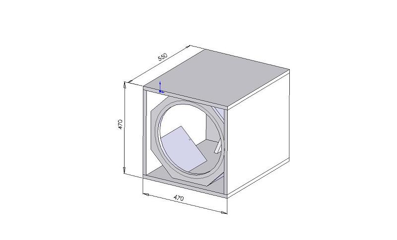

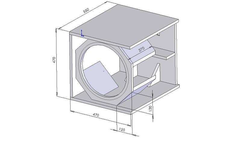

se lucreaza in acest moment la proiectul de bassreflex cu C15LF
Difuzorul va merge bine intr-un proiect foarte compact cu un volum inter de doar 85 de litri
in cursul zilei va pus proiectul in sectiunea de proiecte 3D

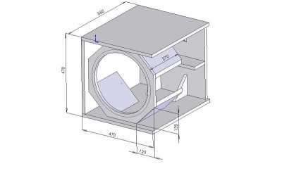

acest proiect ar merge pentru E15-LF? Intreb deoarece e mai usor de realizat sau are nevoie de modificari?
Multumesc!

acel proiect merge insa e depasit
recomand proiectul nou
