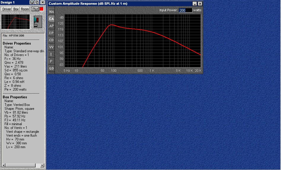

Nu sunt porturi tub
Porturile au dimensiunile 7 h, 38 l, 20 adancime
Si sa inteleg ca nici difuzoarele Eminence nu ar fi o alegere potrivita ?

 Subiectul mesajului: Re: Incinta hp 15w
MesajScris: Mar Dec 28, 2010 12:23 pm
Mesaje: 19933
cam acesta este graficul cu hp-15W in acele incinte
va fi kickbass nu subbass
cam asa va fi povestea si cu acele difuzoare kappa
acordajul in acest moment il ai la 58 de Hz

Si care e diferenta intre kickbass si subbass,kickul e mai pe "inalte" sau un bass mai pe "tobe"(daca pot sa zic asa)
Cu acordajul,cum as putea sa cobor mai mult ?Din cate am mai citit e un acordaj cam inalt pt un bass...
MesajScris: Mar Dec 28, 2010 1:51 pm
Mesaje: 19933
dezamagitu scrie:
este un bass percutant scurt gen "de tobe" cum spui tu
acordajul poate fi coborat prin prelungirea porturilor
la o lungime totala de 350 de mm acordajul se modifica la 50 Hz
MesajScris: Mar Dec 28, 2010 2:06 pm
Membru din: Dum Iun 14, 2009 2:25 pm
Mesaje: 7
O sa modific porturile,dar ,inca ceva:pana la 50 Hz se poate cobori,sau aceeasta valoare e optima pt incinta asta ?
S-a strecurat o eroare la masurare......scuze......inaltimea portului este de 6.5 cm si nu 7 cm....ma gandesc ca acum se schimba putin valorile.....inca o data scuze
MesajScris: Mar Dec 28, 2010 6:07 pm
Mesaje: 19933
cu noua inaltime acordajul este coborat la 47 de Hz (cu portul prelungit la 350mm)

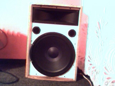

MesajScris: Mie Iun 15, 2011 11:14 am
Membru din: Lun Iun 13, 2011 9:18 pm
Mesaje: 2
salut , eu am terminat o incinta pt. hp-15w de 65L ,si cred ca asta este incinta ideala pt el,mai mult de bass-medi nu pot cere de la el,o vedeti aici,imi place ft mult cum suna asa ,mai am de lucru la ele
