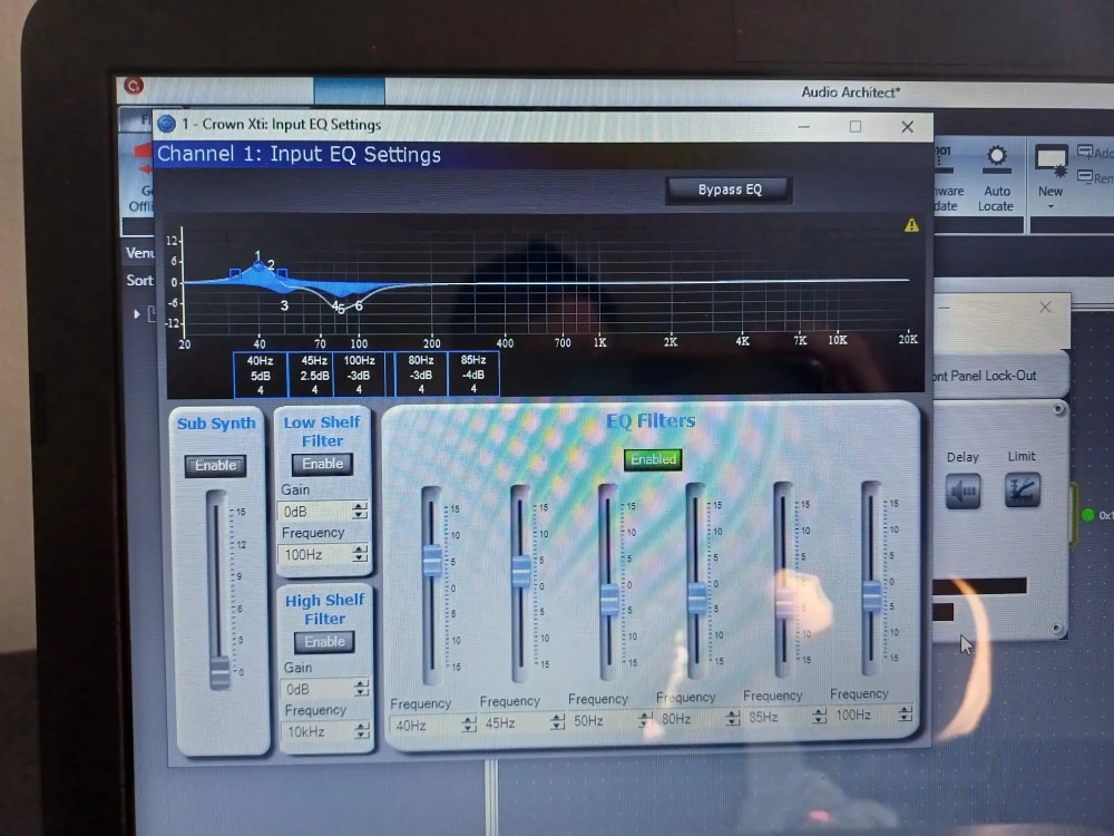

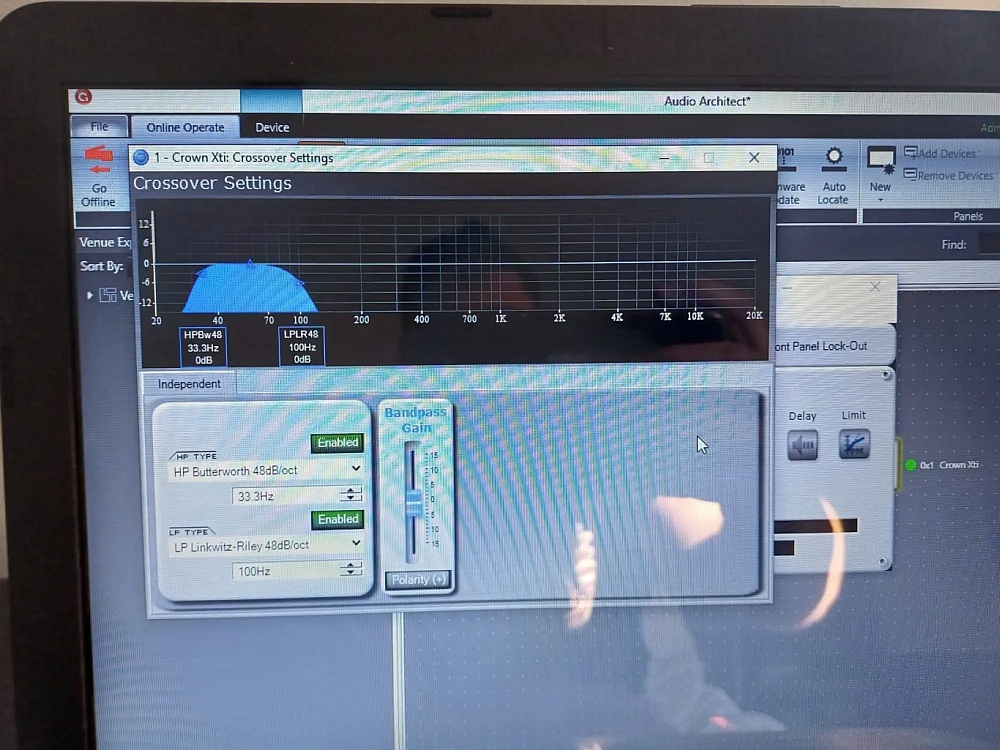

Salutare! va rog daca se poate sa ma ajutati si pe mine cu un sfat/parere in vederea stabiliri unui preset pe amplificatorul crown xti4000, pentru aceste incinte: https://www.youtube.com/watch?v=VDmInATw54w&ab_channel=BINTANGAUDIO , acesta este link-ul catre ele, le-am echipat cu b&c18tbx100 (8ohm), in imaginile de mai jos am facut eu cate ceva, dar parca nu e ce trebuie.
Multumesc anticipat!
