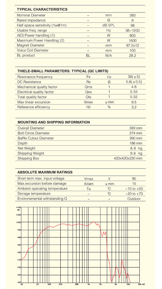

Precum am spus si in celalalt topic din sateliti as dori un sfat pentru o cutie de kick care sa se impace cu LSW118.
Momentan detin 4 LSW118 18hp1020, in primavara mai doresc sa fac 4.
Ma gandeam si la o cutie de kick, initial la Beyma b-01/9, acel horn dublu pe 18, adaptat pentru diff de 15", 2 bucatii, unul pentru fiecare parte sau stack-uiti in mijloc cu suburile pe lateral.
ca si diff am 4 bucati pe 15 de 800w china custom made
Si as mai lua in vara 8 bucati
Comentariu fişier: diff bass 15
