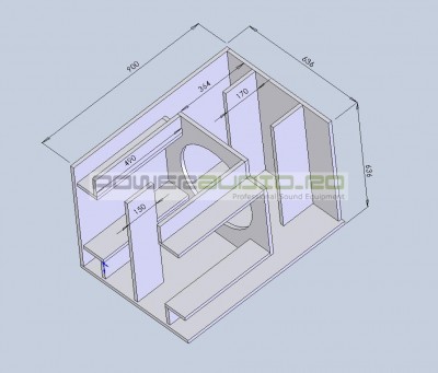

si inca ceva,vorbim de planar horn,este aceasta incinta??

mircea am nevoie de ajutorul tau,spune te rog care subw este mai actual pentru orce gen de muzica si mai compatibil afara??
planar horn sau BPH?? CA NU MAI INTELEG,CINEVA SPUNE CA SUNT MAI BUNE PLANARELE CINEVA BPH.
AM 2 DIFUZOARE HP 18WS MODELE NOI,
te rog sa ma ajuti SI NU TE MAI DERANJEZ
 Subiectul mesajului: Re: Proiect bass Horn Loaded (BPH) C18-ELF , AM-18ELF, FL-18
MesajScris: Mie Mai 23, 2012 7:41 am
Mesaje: 248
Localitate: carei
Planarul are de toate.Bph-ul nu coboara in frecventa ca si planarul.Difuzorul tau are bobina cam mica pentru bph si nu va functiona prea grozav.Bph-ul are nevoie de difuzoare cu motor puternic,implicit bobina mai mare.Bph-ul se descurca foarte bine pe muzica tehno,planarul in schimb le impaca pe toate si sunt sigur ca diful tau va functiona mai bine in planar.

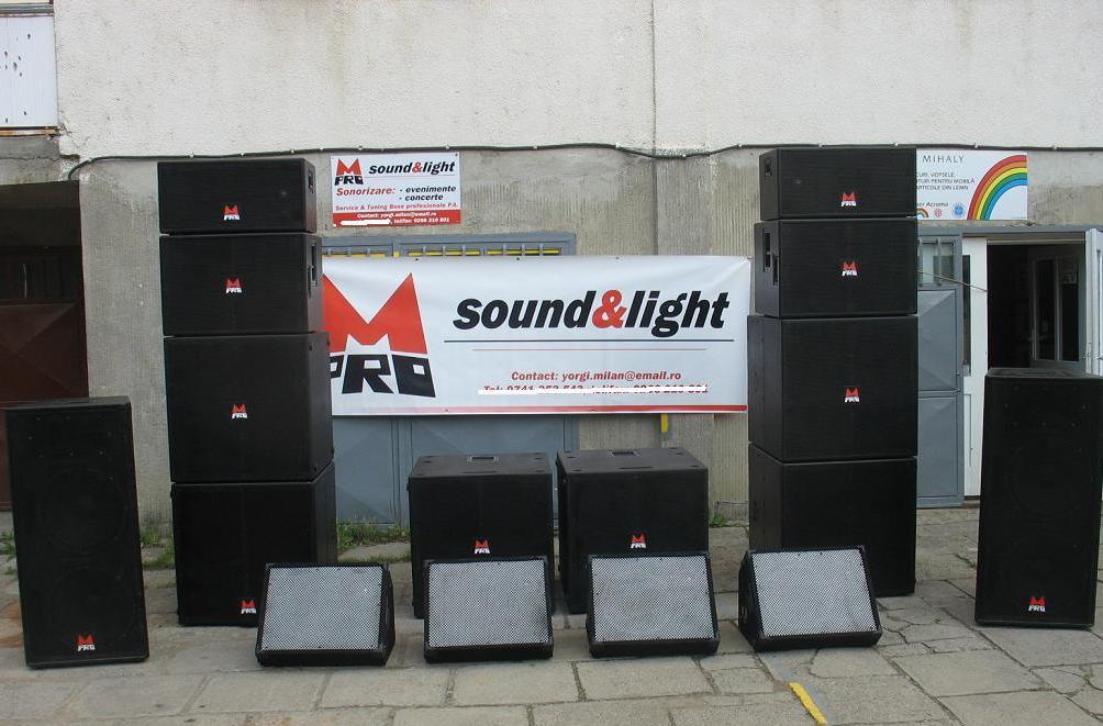

..daca maresti camera de compresie , adica latimea BPH -urilor cam cu 15% , coboara mai bine ! Eu asa am facut , si cu 2 buc. se coboara suficient cu orice gen de muzica. (si cu Hip-Hop, Drum&Bass). Cu 6 buc. se misca si pamantul :D
BPH contra Planar Horn .. BPH-ul e mai mis si mai usor.Spl putin mai mare. Planar: si cu o singura bucata ai bas , destule, in spatii mici/sale . Cu BPH nu prea , trebuie minim 2 buc. ca sa coboara in frecventa.

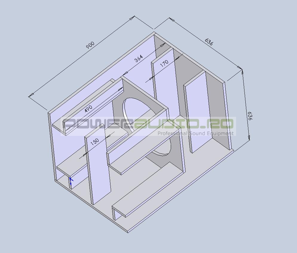

[quote="Mircea Bartic"]Acesta este un priect testat care se poate folosi cu succes pentru sonorizari exterioare sau interioare unde SPL-ul foarte ridicat este necesar.
difuzoarele compatibile cu acest horn sunt:
P-audio
C18-ELF , AM-18ELF, FL-18ELF
C18-650EL
Hp-18W
HP-18S
Wn-18S
Selenium
18SW1P
numarul minim necesar este:
1 bucata pe laterala in interiorul unei sali (plasat langa perete)
2 sau mai multe bucati per laterala pentru sonorizari exterioare.
8 bucati (4/laterala),dotate cu WN-18S sau c18-650EL sunt capabile sa produca bass-ul necesar pentru sonorizari de concerte in aer liber peste 1000 persoane
Functioneaza foarte bine in banda 50-200Hz si are nevoie de un ighpass pentru a limita cursa difuzorului sub 50Hz
mai multe bucati coboara mai jos pentru ca se cupleaza acustic horn-urile
