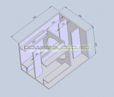

Mircea m-am decis sa-mi fac 2 planare, cu hp 18ws (am intrebat baIetii si mi-au spus ca sunt identice cu 18S)spunemi te rog nu trebuie de modificat nimic?
3.jpg [ 201.25 KiB | Vizualizat de 6724 ori ]
 Subiectul mesajului: Re: Proiect Subbass Planar Wave Horn 1x18"
MesajScris: Vin Mai 25, 2012 1:04 pm
nu trebuie modificari

spuneti-mi va rog,din pal 16mm se poate de construit sau trebuie neaparat de 18mm??
MesajScris: Mar Iun 05, 2012 5:39 pm
Mesaje: 248
Localitate: carei
se poate si din 16 numai sa nu faci economie la rafonsari si adeziv
MesajScris: Mar Iun 05, 2012 5:51 pm
Membru din: Sâm Ian 14, 2012 4:03 pm
Mesaje: 74
mersi mult Silviu,dar inca ceva,marimea ramane aceeasi da??
MesajScris: Mar Iun 05, 2012 7:03 pm
Mesaje: 248
Localitate: carei
in principiu trebuie sa iti redimensionezi proiectul si sa scazi 2mm la fiecare placa.cam atat
MesajScris: Mar Iun 05, 2012 8:11 pm
Mesaje: 74
mersii mult

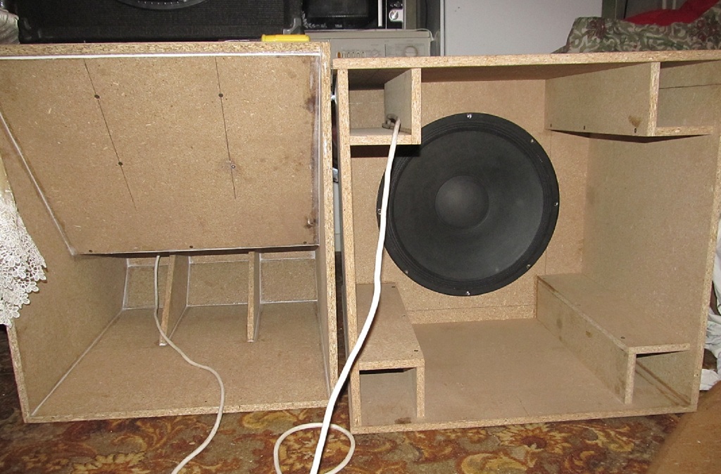

Salut , am decis sa realizez doi basi , varianta scurta a acestui proiect , si sa le dotez cu p audio c18 650 el modelul nou . Unul din basi este in faza de finitie o sa postez cateva poze dupa finalizare. Proiectul este unul exceptional am ramas practic uluit de cat de bine se aude o singura bucata , cand i se va alatura si cel de-al doilea sunt convins ca lucrurile vor fi la superlativ. In incheiere recomand cu incredere acest proiect (bineinteles cu conditia sa fie realizat cu niste difuzoare potente ),si as dori sa stiu ce top-uri ar fi recomandate pentru completarea acestui sistem ,in principiu as dori cv de genul fx 12 si daca este posibil si un pret pentru doua top-uri de acest gen cu mentiunea ca as dori sa fie mochetate (din motive estetice , cei doi basi sunt mochetati cu mocheta pen elcom de la discopro). Va multumesc anticipat pentru raspuns

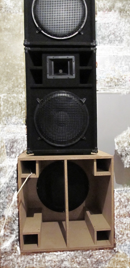

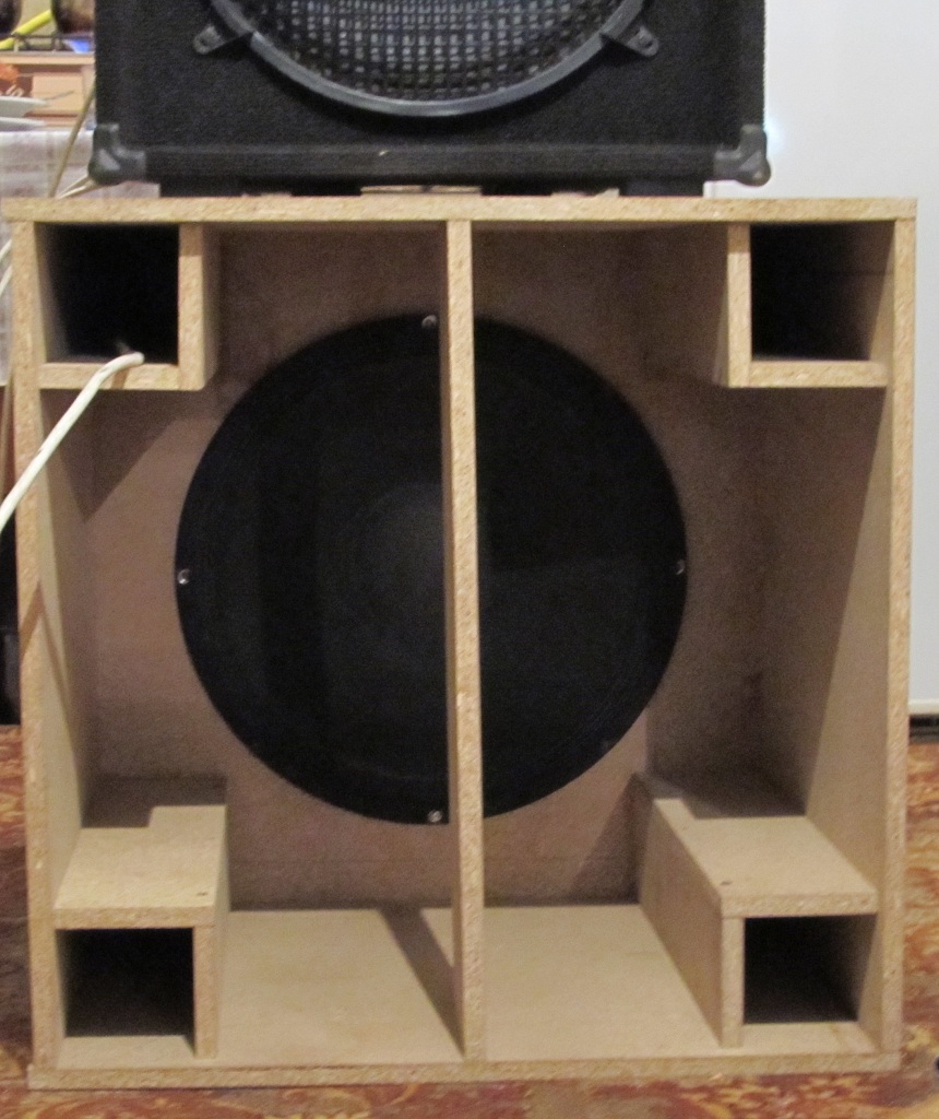

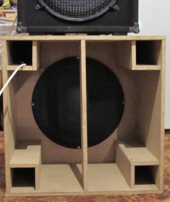

cateva imagini din timpul constructiei
manere .flanse, mocheta , conectori , difuzor si bineinteles proiect de la Mircea , restul de pe unde m-am descurcat.
in cazul in care citeste cineva mesajul anterior m-ar interesa un pret pentru doua top-uri mochetate care sa complamenteze doi basi modelul acesta.
