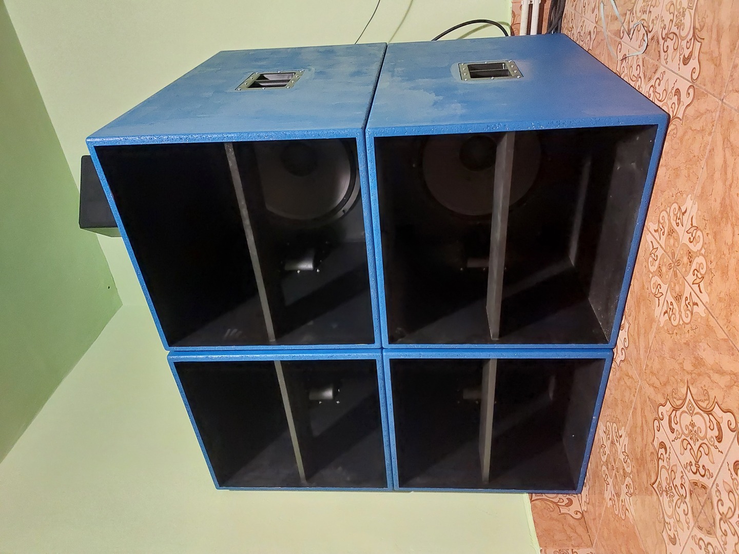

Acum câteva săptămâni am hotărât ca vreau sa îmi fac niște planare. 4 la număr. Am vorbit cu mai mulți băieți, am stat și am gândit și pana la urma am decis sa fac planarul lung, dotat cu 18-500 de la T.Box. Nu am făcut varianta scurtă (desi era mult mai compacta) pentru ca nu vreau sa sacrific chiar asa de mult partea de joase!
Întrebarea mea ar fii, cam ce procesare ar merge la 4 bucăți de genul ăsta? Muzica house și cam atât va canta pe ei!
Va mulțumesc și mulțumesc pentru proiectel. După aproape 20 de ani încă face super treaba!

Sa le folosesti sanatos. Proiectele sunt inca de actualitate. Legile fizicii nu se schimba.
Recomand un highpass pe la 35Hz cu 48dB pe Octava (Butterworth)
EQ
Param. EQ 49.6Hz, +3dB, Q=2.5 / 0.4oct
Param. EQ 105Hz, -3dB, Q=3 / 0.3oct
Lowpass il vei selecta in functie de topuri, dar nu recomand sa urci peste 120 de Hz (jongleaza cu zona 80-120Hz si vezi cum se impaca cu restul sistemului si cu genul muzical abordat)

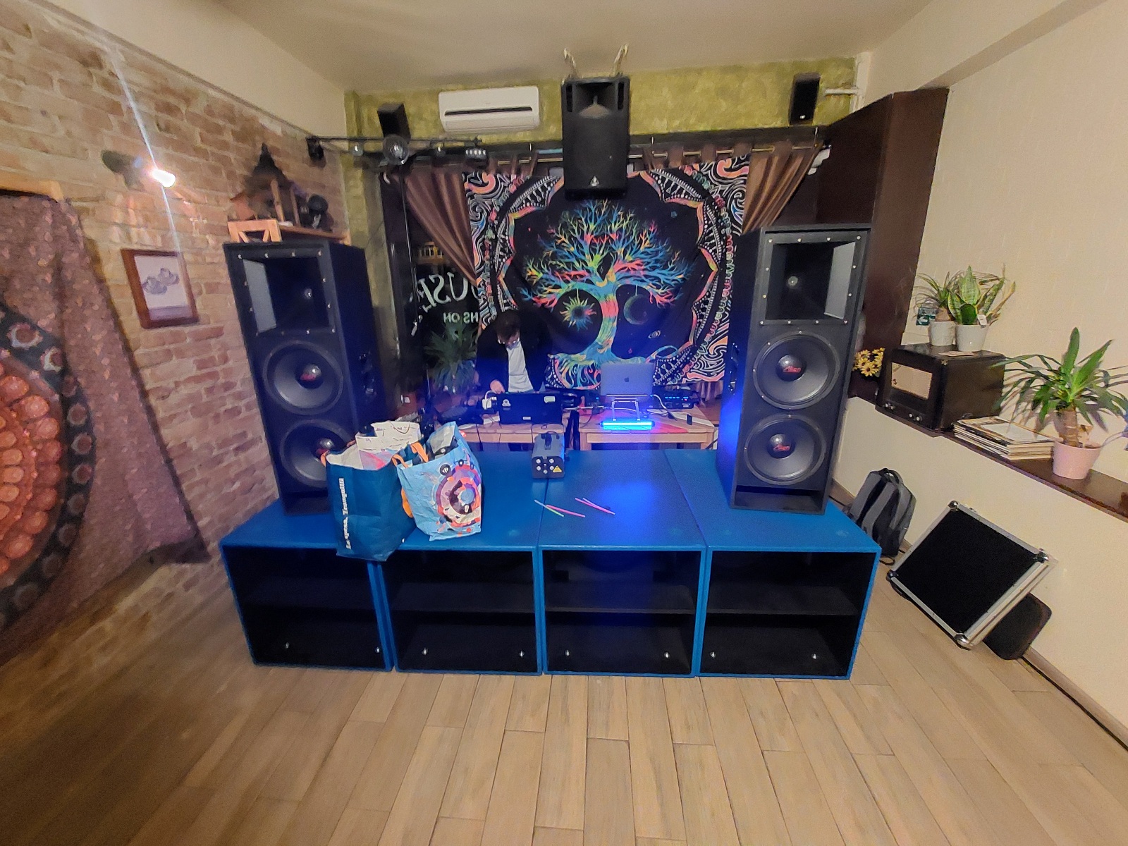

Acum câteva zile am avut un eveniment drum and bass cu planarele. În interior, 4 bucăți, un pub.
Inițial le pusesem 2 bucăți una peste alta în stânga și la fel în dreapta, dar în fata lor, in mijloc de-abia se auzea ceva, în schimb în spate se simțeau foarte bine joasele (am incercat si cu polaritate inversata intre stanga si dreapta, dar nu era mare diferenta).
Asa ca am hotărât sa le pun pe toate în fata DJ-ilor, in mijloc. Asa parca a sunat mai liniar, dar tot se simțea muuult mai puțină presiune fata de ce era în spatele lor.
Cam ce opțiuni as avea intr-o sala cu ei? Ca și poziționare, procesare.. sa sune bine în fata lor și cât de cât liniar, fără prea multe anulări.
Mulțumesc mult! Am atașat poza cu ei în poziționarea finala.

bass-ul este omnidirectional. cate presiune aveai in spate aveai si in fata. Diferenta era cauzata de nivelul ridicat al satelitilor.
Asa cum apar in poze, practic satelitii erau la cativa centimetri de urechile celor din fata.
In situatia ta , as fi ridicat satelitii pe o schela si i-as fi inclinat putin spre public. A doua varianta ar fi sa reduci putin nivelul la topuri.
Psihoacustica spune ca urechea umana se va conentra pe sursa mai sus cu 2-3 dB. De aceea era mascat subbass-ul.
Probabil nici distanta fata de pereti nu te-a ajutat prea mult. Posibil sa fi nimerit ceva unde stationare care sa fi anulat fix zona unde erau basii cei mai eficienti. Uneori vei avea probleme de genul asta. De aceea trebuie sa fi pregatit sa mai muti subwooferele prin incaperi pana cand gasesti o locatie optima.

Sas Gheorghe-Adrian scrie:
Intr-o incapere fara panouri acustice, in care distanta dintre suprafetele paralele e mai mica de 20m tot timpul sunt probleme de genul celor descrise de tine. Daca nu sunt probleme inseamna ca unele lucruri functioneaza involuntar ca panouri acustice.
Ce ai descris tu nu se poate rezolva cu o pozitionare diferita a boxelor sau din DSP pt ca incaperea isi schimba proprietatile cand intra multe persoane.
Un subwoofer este cel mai eficient daca il pozitionezi in colt.
