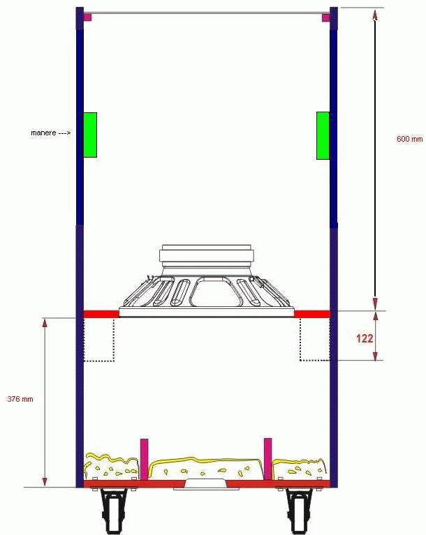

1.gif [ 41.66 KiB | Vizualizat de 11079 ori ]
Buna seara! Cu 4 planare cu hornul lung 600 mm dotate cu https://www.poweraudio.ro/difuzor_p-audio_E-18ELF P-audio E18-ELF la cate persoane fac fata? Care este gama de frecventa la acest subwoofer ? Va multumesc !

intrebarile acestea au primit raspuns de zeci de ori pe acest forum
cauta si ai sa gasesti
