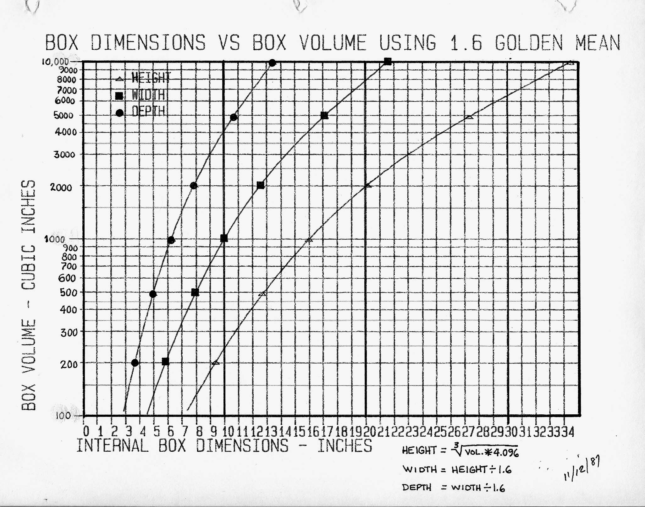

Există un raport ideal între lungime x înălțime x adâncime , în care se cumulează mai multe avantaje :
-este o structura rigidă și nerezonantă
-este plăcută ochiului
-este ideală din punct de vedere acustic
Speaker box dims vs box volume w golden ratio.jpg [ 604.36 KiB | Vizualizat de 13510 ori ]
