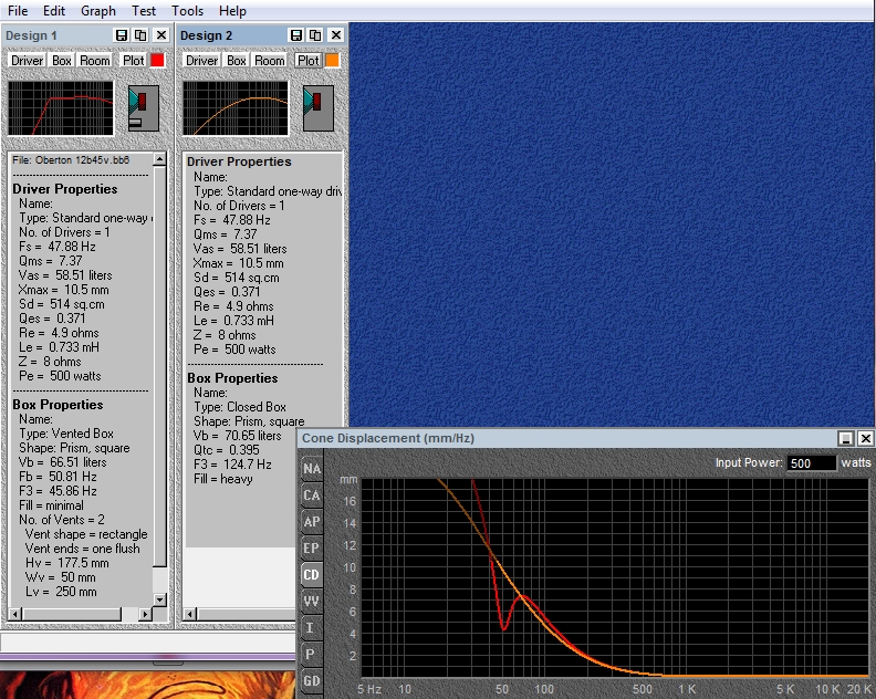

ca sa-ti explic, adaug un print screen cu acelasi difuzor in doua incinte, una inchisa (portocaliu) si una Bassreflex (rosu)
la incintele bassreflex in metoda cu orezul, cautam frecventa de acordaj pt ca acolo conul aproape ca nu mai misca. Dupa cum vezi in imagine, in cazul incintei seale, golul acela nu exista, deci nu exista o frecventa de acordaj.

Cel mai simplu de aflat frecventa de rezonanta este sa bagi datele intr-un simulator de incinte acustice. Pt datele oferite de tine, fara material absorbant mie imi da o frecventa de rezonanta de 103Hz si cel mai uniform raspuns in frecventa.
