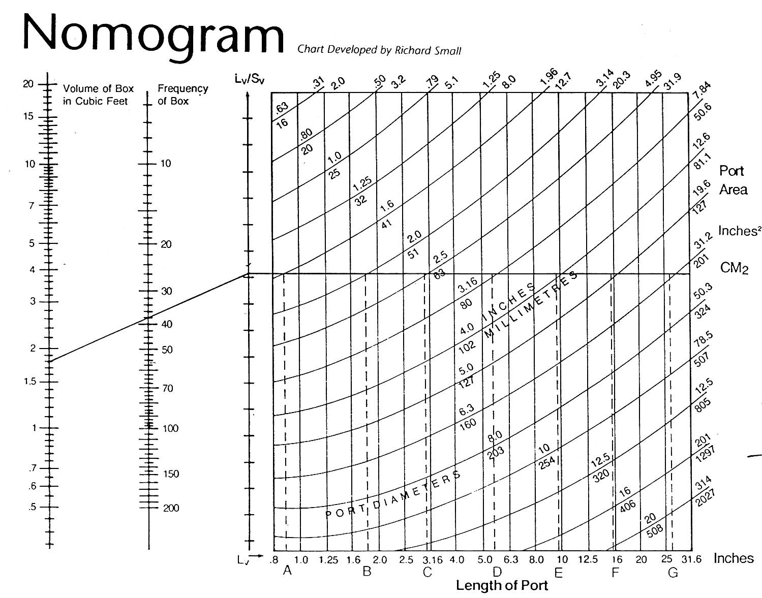

Cum se acorda o incinta ?
Simplu ( pentru avansati ) si usor de inteles chiar si pentru incepatori .
Studiati nomograma de mai jos !
Nomogram bass.jpg [ 176.1 KiB | Vizualizat de 7663 ori ]

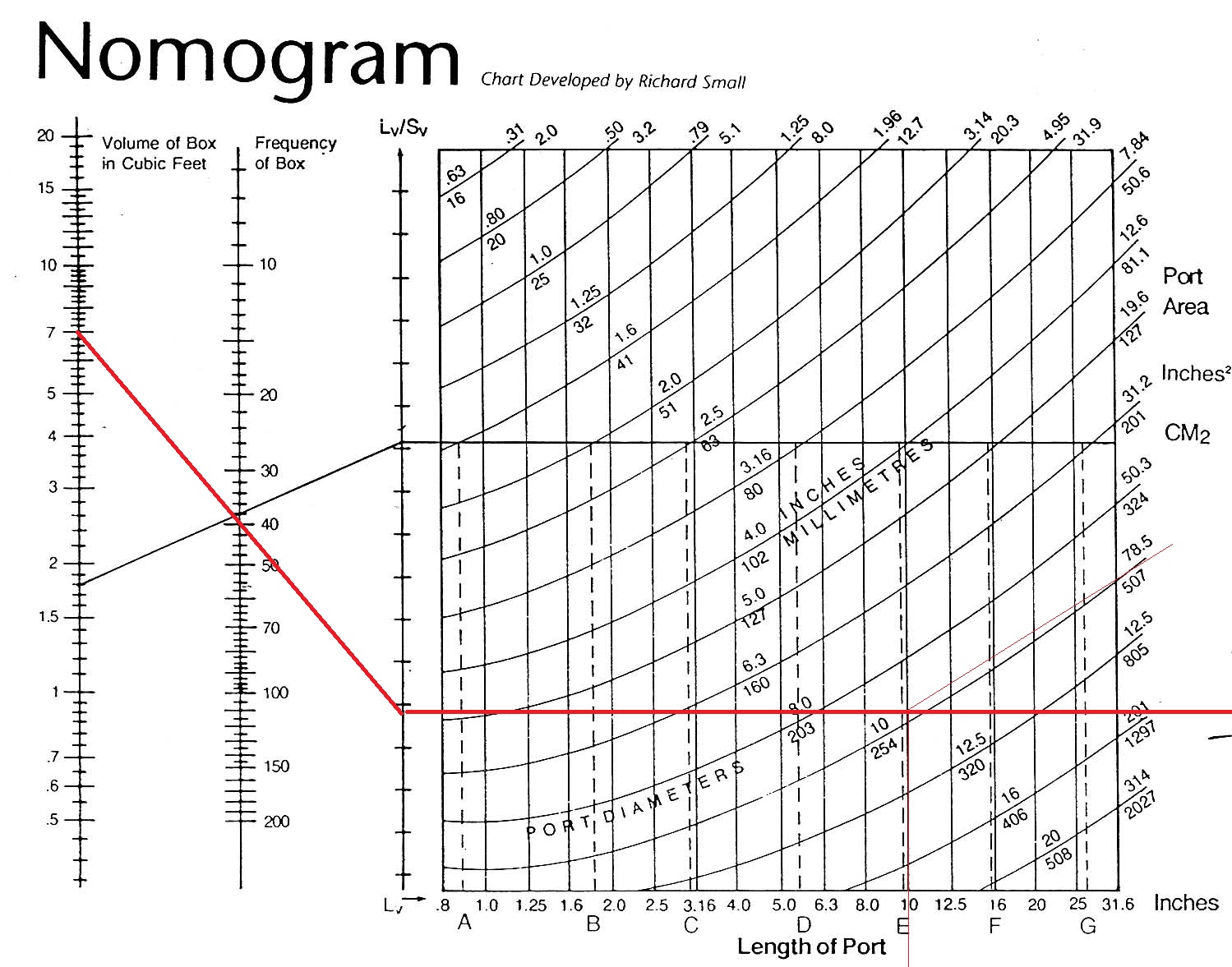

DOMNU VICTOR . rugamintea mea este daca puteti sa ne explicati cum si ce sa luam in calcul din tabel . ca nu reusesc sa il inteleg . va multumesc
 Subiectul mesajului: Re: Documentatie acordaj
MesajScris: Joi Sep 17, 2015 7:20 pm
am dat eu un exemplu trasat cu rosu pentru o incinta de 7 cubic Feet acordata la 40 de Hz cu un port de 10 inch lungime si cu o suprafata de iesire 507 cm patrati
un astfel de grafic era o mina de aur in acea perioada. Acum avem o multime de softuri care pot calcula simplu si rapid orice acordaj posibil.
Este incredibil cate calcule au fost facute pana cand a fost posibila trasarea acestui grafic :shock:
