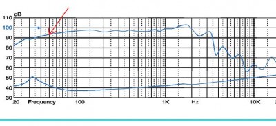

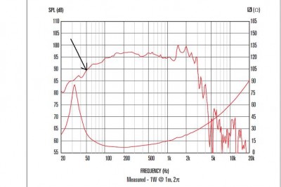

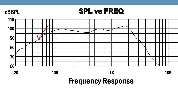

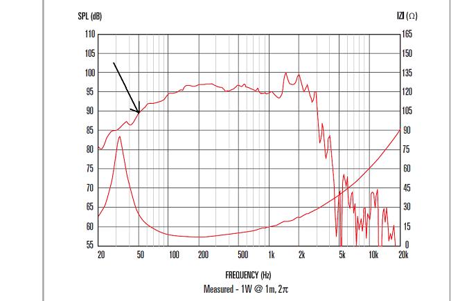

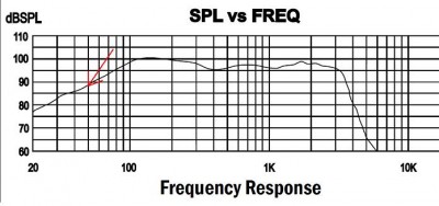

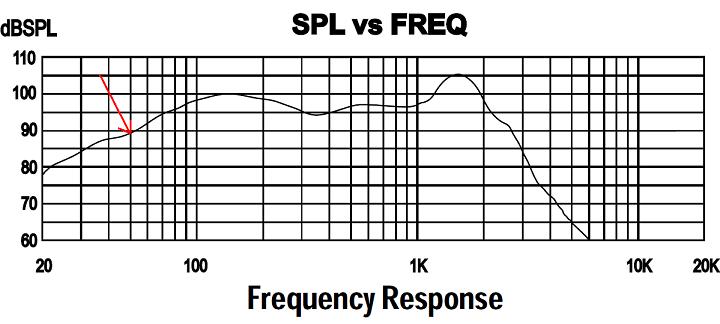

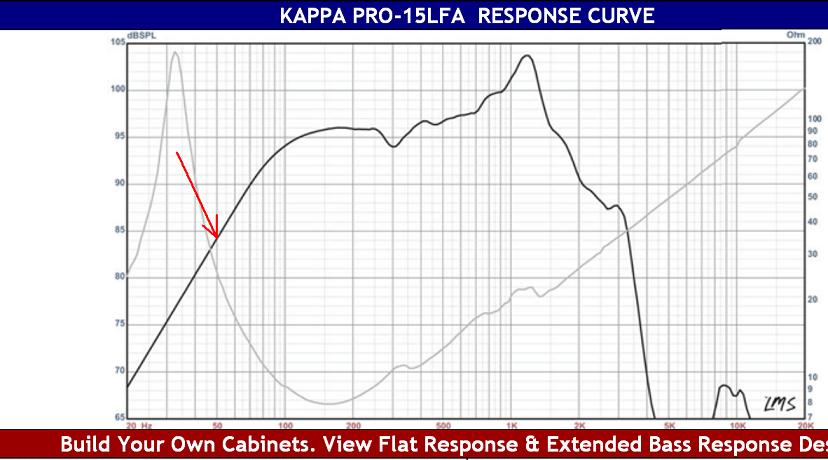

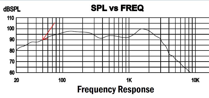

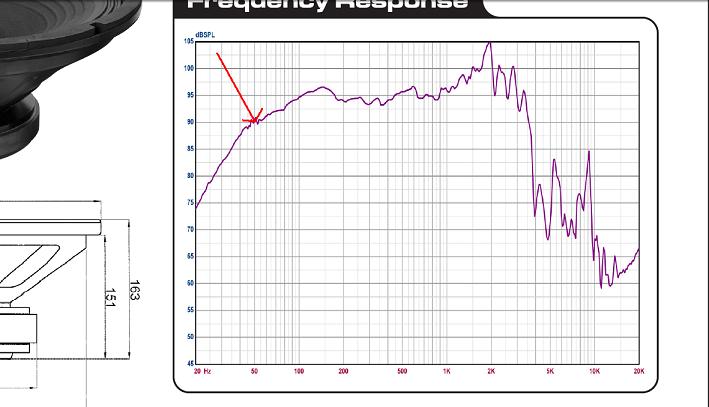

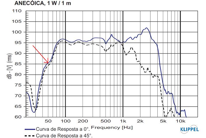

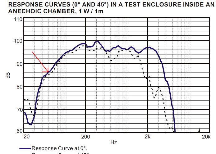

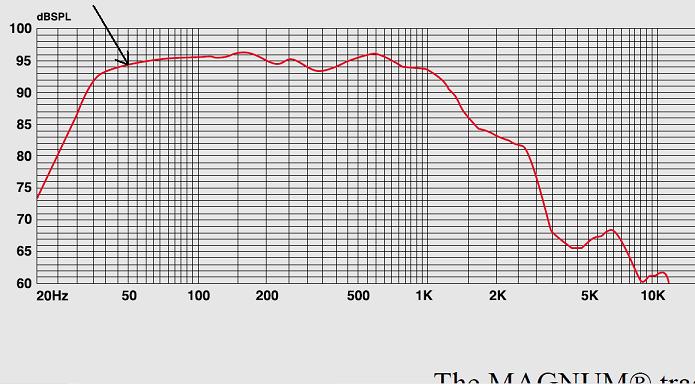

Cat de corect este graficul raspunsului in frecventa al lui HP15W ?
Intreb pt ca am facut cateva comparatii intre graficul sau si graficul altor catorva difuzoare de 15" si 18" si am constatat ca din garficul lui HP15W => un SPL de 94db la 50Hz , ceea ce este cu 4db pana la 10db in plus fata de difuzoare mult mai scumpe , chiar si de 18" , bineinteles exista si exceptii
( ASA CUM AM CITIT EU GRAFICUL )

cauta la fiecare din producatori explicatii privind modul de obtinere al acelor grafice
unii producatori dau grafic in incinta bassreflex (Selenium de exemplu da grafic in incinta bassreflex)
altii dau grafic obtinut in simulator de panou infinit.
P-audio folosea pana in 2008 a doua metoda
Graficele erau obtinute in camera anechoica cu difuzorul plasat pe un perete intr-o incinta de 1000 de litri inchisa care face parte din perete.
Fiecare metoda are avantajele ei
din 2008 incoace , se foloseste incinta bassreflex pentru masuratori
Scopul acelor grafice este sa prezinte raspunsul unui difuzor in partea de medie si inaltafrecventa , zona care nu poate fi simulata corect din cauza multitudinii de variabile existente.
Pentru a afla raspunsul in frecventa joasa al unui difuzor se fac simulari.

Pai , nu stiu ce sa cred , probabil HP-ul are graficul trasat in alte conditii decat cele standard ( poate BR ), pt ca atat Selenium-urile ( camera anecoica ) cat si alte cateva dfuzoare P-Audio ( enumerate mai sus ) , nu seamana cu raspunsul lui HP15W .
Intrebare: Daca HP-ul ar avea 10db in plus la 50hz , fata de 15PW4 , inseamna ca ar trebui sa se auda de 3 ori mai tare la aceasta frecventa decat Selenium-ul ?

HP-15W este model pre 2008, deci e masurat in panou infinit, asta este si motivul pentru care coboara pe grafic atat de bine.
