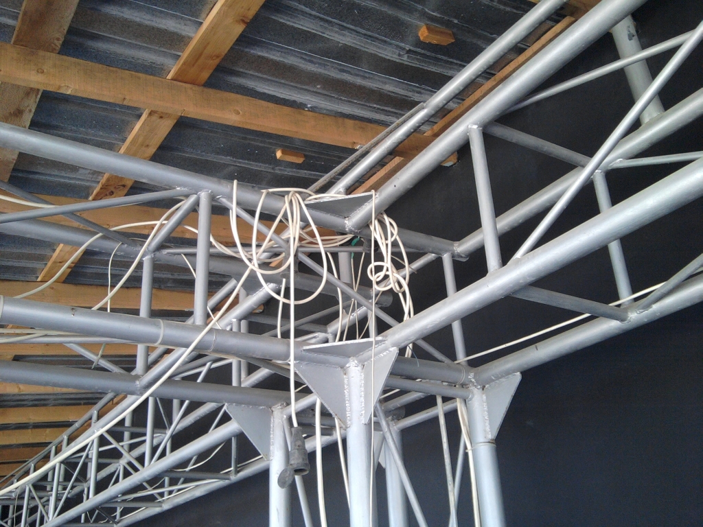

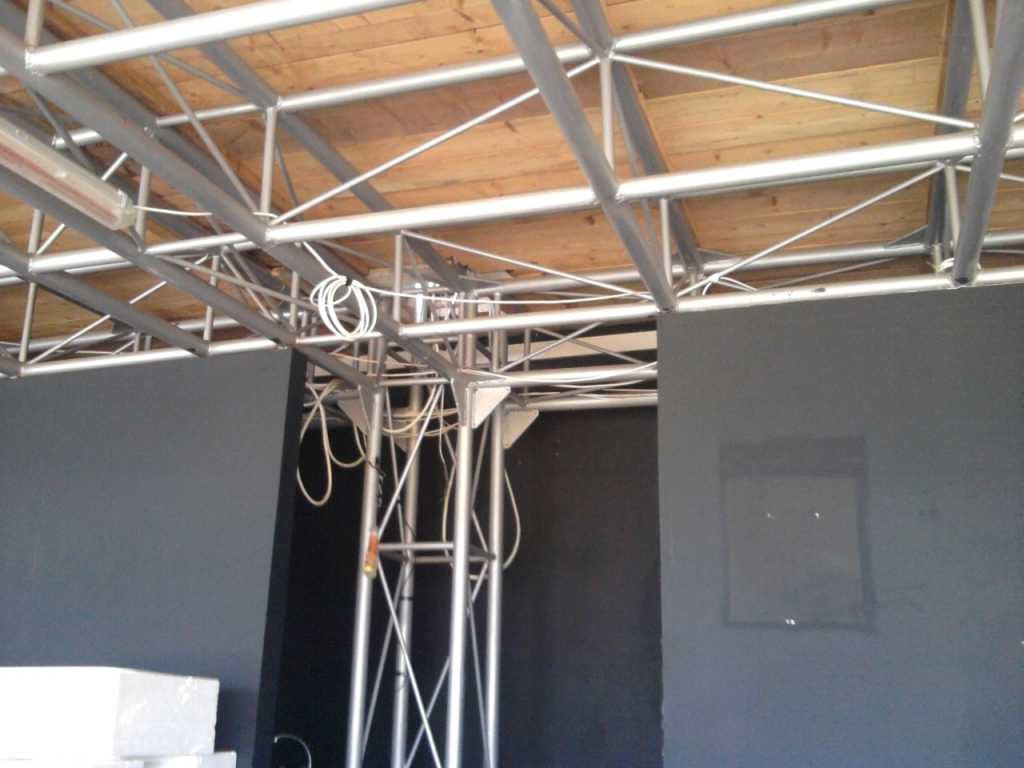

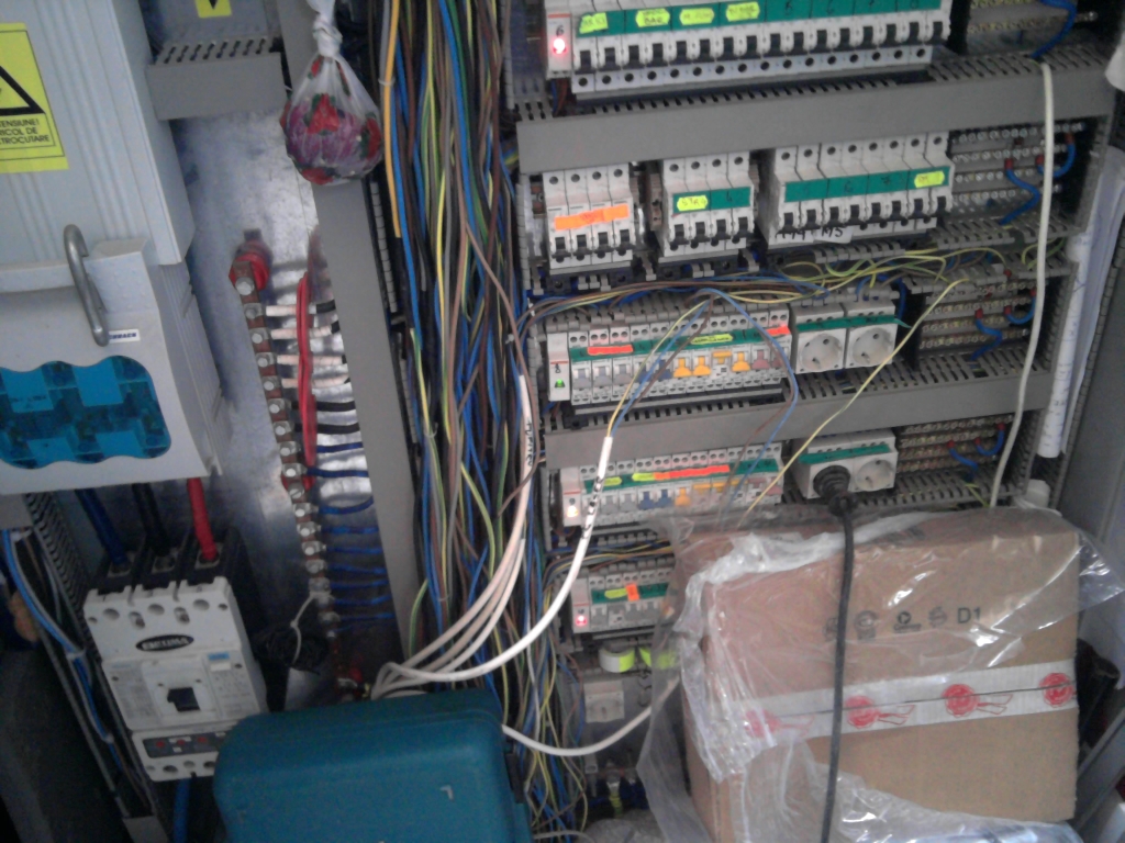

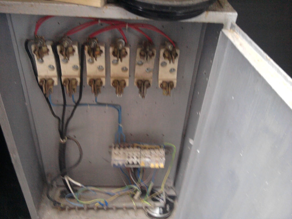

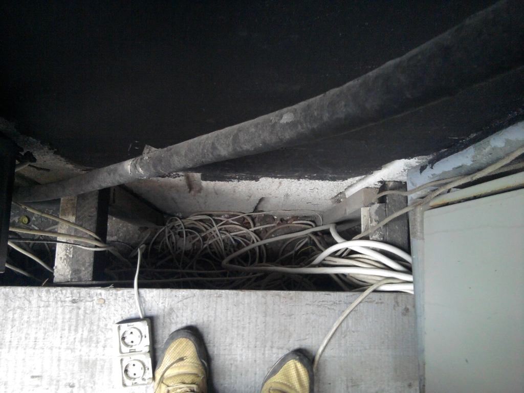

am sa atasez niste poze sa vedeti si sa v-a dati si voi cu parerea despre cat e de sigura instalatia electrica :) si despre felul in care se lucreaza acolo ....si poate ulterior o sa v-a atasez cateva poze cu locurile unde am lucrat eu inainte si am montat echipamente ,vreau sa face-ti o comparatie si sa v-a spuneti liberi opiniile
Photo0099.jpg [ 488.9 KiB | Vizualizat de 12127 ori ]
Photo0106.jpg [ 505.74 KiB | Vizualizat de 12127 ori ]
Photo0115.jpg [ 383.21 KiB | Vizualizat de 12127 ori ]
Photo0179.jpg [ 657.89 KiB | Vizualizat de 12127 ori ]
Photo0097.jpg [ 573.03 KiB | Vizualizat de 12127 ori ]

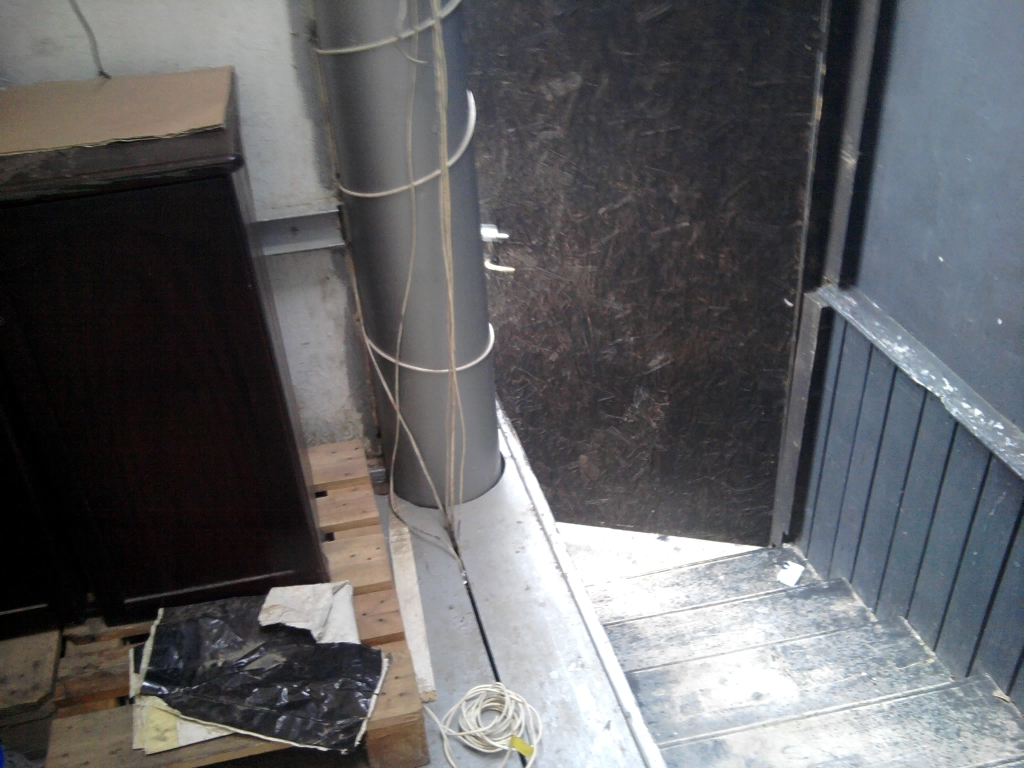

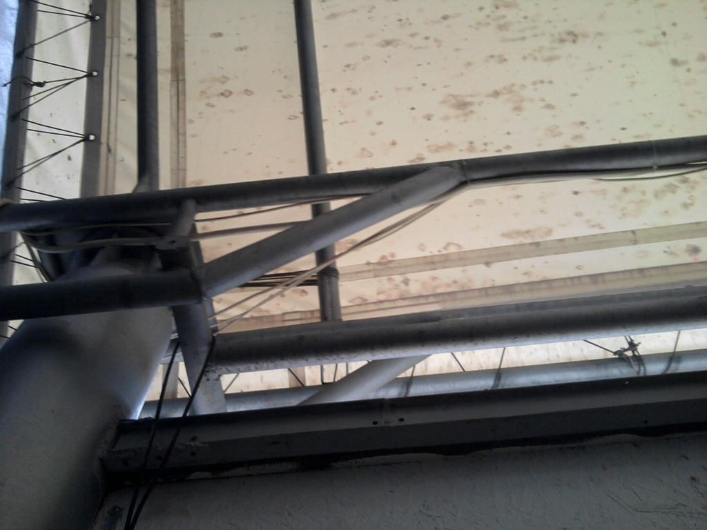

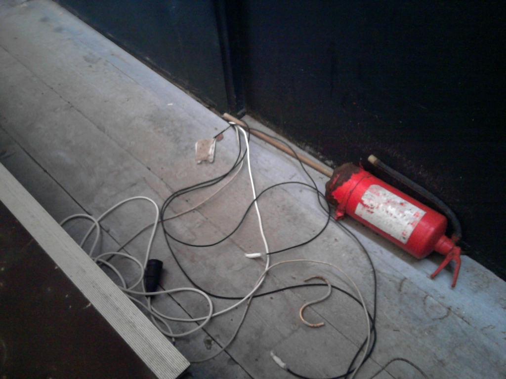

si inca cateva poze ...tre sa mai mentionez ca mancarea era oribila ...dar nu m-am plans de asta ...desi restu se plangeau ...si ii inteleg ....si dormeam cate 4 intr-o camera ...si din 4 sansele sunt destul de mari ca 1 sa sforaie ...asa ca ...daca mergeti pe acolo ...si munciti ..duceti-va si un cort cu voi si sac de dormit ..sa dormiti pe plaja ......odihna placuta v-a doresc :) ...
Am uitat sa mentionez ca apa potabila in camerele unde ve-ti fi cazati nu exista ,exista doar intr-o cantina in care sunt o gramada de cuiburi de randunici ...acolo ve-ti manca si aveti toate sansele ca vreo randunica sa v-a lanseze o torpila direct in mancare ....asa sa ii dea gust ..POFTA BUNA !!!
Photo0137.jpg [ 495.68 KiB | Vizualizat de 12126 ori ]
Comentariu fişier: extinctorul ...asa trebuie sa arate ?
Photo0140.jpg [ 464.32 KiB | Vizualizat de 12126 ori ]
'.jpg [ 562.3 KiB | Vizualizat de 12126 ori ]

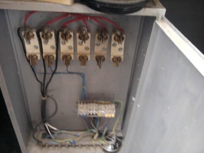

Comentariu fişier: cine stie unde duc firele alea si cat de integre sunt izolatiile pe ele ...
Photo0095.jpg [ 553.12 KiB | Vizualizat de 12126 ori ]

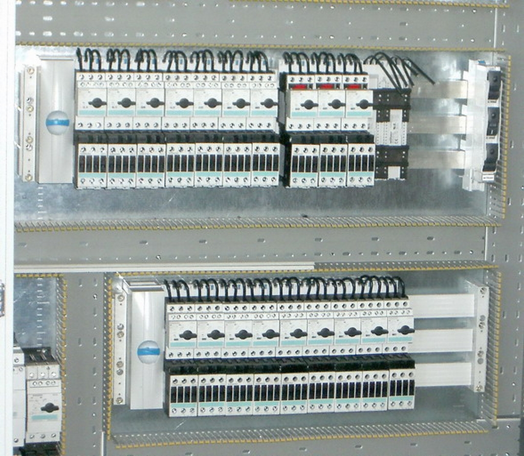

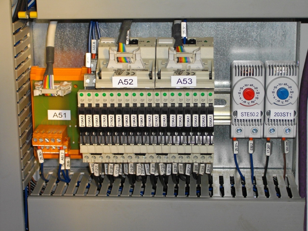

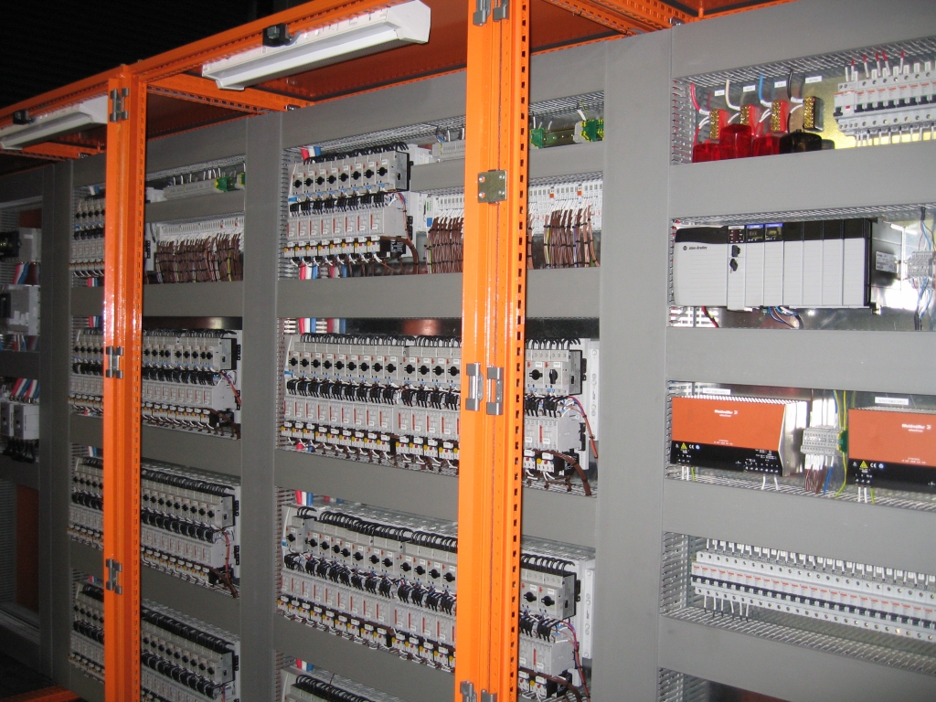

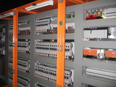

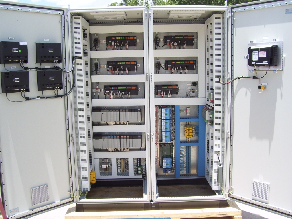

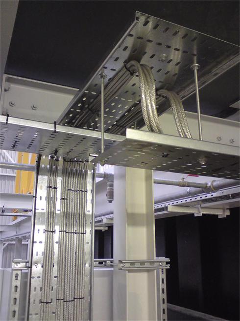

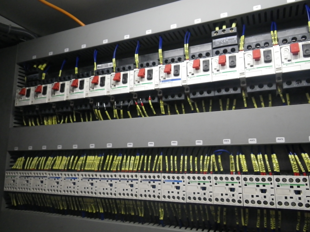

cam asa arata cateva lucrari mai vechi facute de mine,practic asa lucram la terminarea liceului ... primeam schema de automatizare ,elementele din care este compusa automatizarea ,sculele le aveam eu si ...primeam o durata de timp pentru realizarea lucrarii ....trage-ti voi concluziile
IMG_0725.jpg [ 544.14 KiB | Vizualizat de 12114 ori ]
IMG_0711.jpg [ 606.64 KiB | Vizualizat de 12114 ori ]
IMG_0621.jpg [ 609.22 KiB | Vizualizat de 12114 ori ]
IMG_0597.jpg [ 659.48 KiB | Vizualizat de 12114 ori ]
IMG_0587.jpg [ 605.83 KiB | Vizualizat de 12114 ori ]
Ultima oară modificat de ionzugravu pe Sâm Apr 28, 2012 7:48 pm, modificat 1 dată în total.

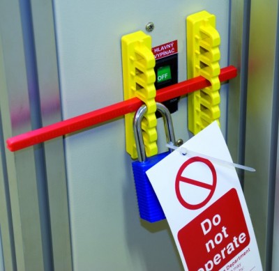

schemele trebuiesc pastrate in minim 2 exemplare pe hartie (una in panou intr-un sertar intern si una in un birou ca copie de siguranta ),si tot asa minim 2 exemplare in format electronic
Brakerele de circuit care au fire legate si la capatul firelor se pot atinge conductorul trebuiesc blocate mecanic pentru a nu putea fi cuplate sub nici o forma cat timp firele mai sunt neizolate ,dupa ce firele care privin din ele sunt conectate la un aparat ,brakerele se vor debloca si doar cand nu e nimeni in apropierea aparatului se v-a cupla brake rul si se v-a constata functionalitatea aparatului... un exemplu e in poza atasata la postarea actuala
mentionez ca in discoteca tineretului nu exista nici o schema pentru panoul de comanda central -pentru sunet si lumini ,nu exista decat brakere pe care scrie ceva .....ce anume nu stiu ...probabil ca cine a scris a mers dupa principiul "eu am invatat sa scriu ,altii sa invete sa citeasca =)) " sa nu ma intrebati daca am vazut vreun blocator de siguranta automata instalat pe undeva ....pur si simplu nu exista ..si nici macar nu s-a auzit de asa ceva pe acolo .....singura chestie era ceva banda pusa pe niste sigurante automate si sigurantele erau in pozitia oprit ...
oare strainii dupa a caror modele lucrez eu fac degeaba asa ?
cand am lucrat in Statele Unite ale Americii pe vase de croaziera daca nu faceam chestia din imagine ,cu mentiunea ca pe foaie scrie ce aparat e ,motivul deconectarii ,numele celui care l-a deconectat cu functia si nr de telefon intern ,a 2 a zi intram in parnaie ...si sincer le dau dreptate ....
in mod regulat verificam cu megaohmetre de inalta tensiune defectele de izolatie ale cablurilor si aparatelor ...oare si asta s-a facut tot degeaba ?
Red_Blocking_Bar.jpg [ 55.62 KiB | Vizualizat de 12101 ori ]

din pacate va spun din experienta, majoritatea localurilor din Romania si nu numai arata asemanator.
Daca as avea 1 leu pentru fiecare buleala potentiala generatoare de accidente grave am vazut prin localuri de-a lungul timpului, nu as mai avea nevoie sa lucrez tot restul vietii.

Domnule Mircea ,am inteles ce aveti de spus insa ,faptul ca se lucreaza inca asa e o problema,o problema pe care intentionez sa o rezolv si stiu ca nu o pot rezolva cu pumnu sau toporul,de aia am recurs la scris .....
Ar fi jalnic sa ia foc o singura jonctiune in discoteca respectiva ,sigur ar fi o adevarata calcare in picioare ,lumea se teme de electricitate foarte tare si ,sincer are toate motivele sa se teama ,de aceea insist sa se lucreze corect .
ca si o mica paranteza ,am lucrat pe vase de croaziera 2 ani in S.U.A. si acolo veneau destul de des inspectii de la sol si verificau aleator diverse lucruri ...

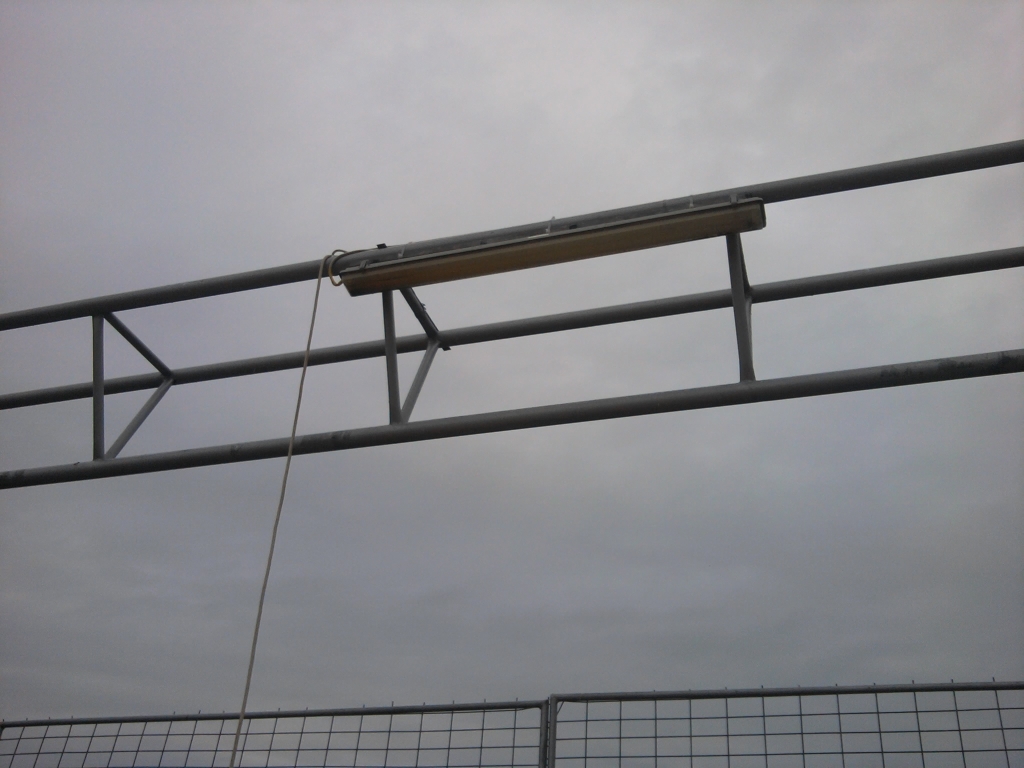

Daca gaseau altceva decat perfectiune in tot ce tine de electricitate acuma probabil ca as fi fost prin ceva inchisoare americana ,dar nu in S.U.A ci in america latina ,unde nu as fi avut nici un drept ....asa ca : De ce sa nu ii ard pe astia de la Megadiscoteca Tineretului ?daca am dreptate .....
Comentariu fişier: Asa se duc cablurile de la panourile electrice la celelalte elemente de circuit
DSC00173.JPG [ 48.1 KiB | Vizualizat de 11733 ori ]

nu ma intelege gresit, sunt perfect de acord cu tine. Chestiile astea trebuie sa fie vizibile pentru ca patronii sa fie si luati la raspundere pentru magariile pe care le trec cu vederea.
Am sa incep sa fac poze de acum la tampeniile pe care le vad.
