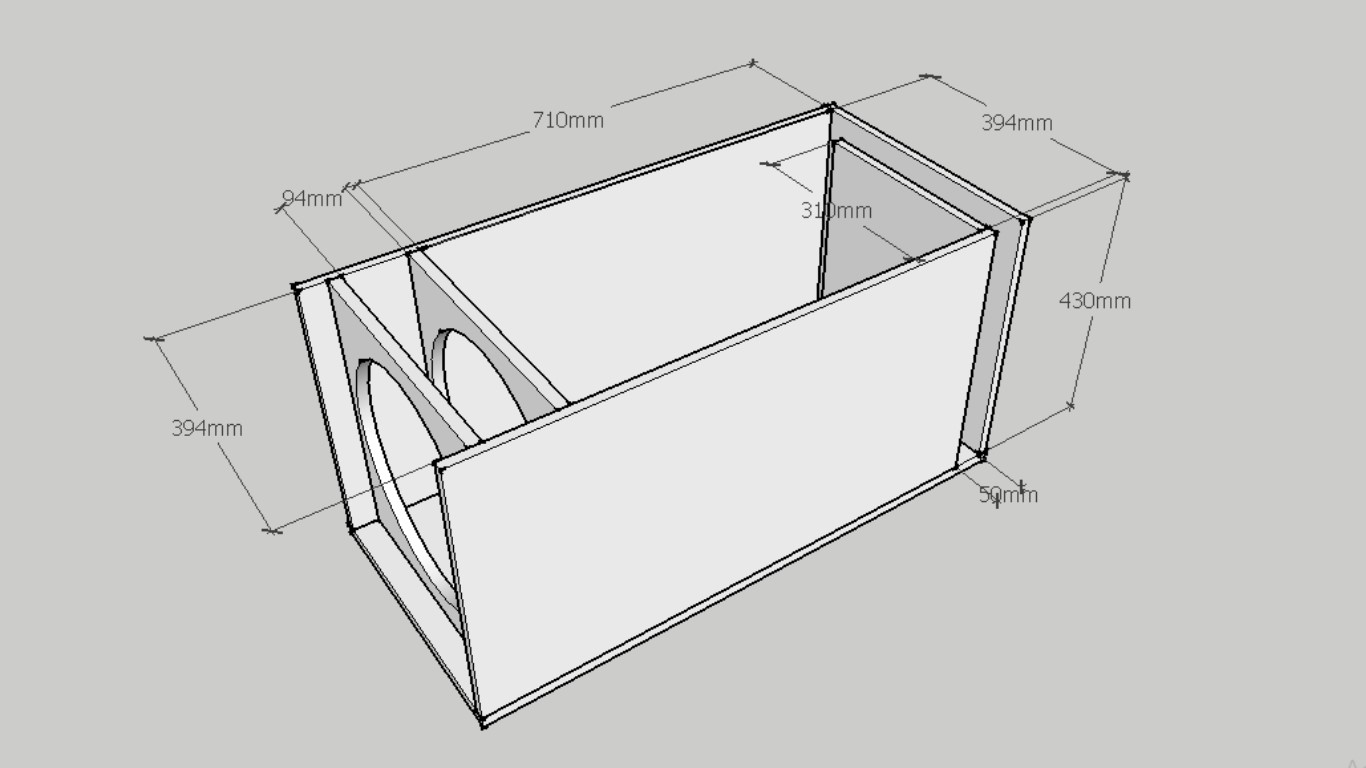

Prima camera este exact cea din proiect. imi da undeva la 16 L minus volumul difuzorul.
A doua camera este de 120 L acordata la 35 hz
Obs
- am sa ma mai joc cu forma, sa nu mai semene a subwoofer de portbagaj.
- Difuzoarele intra destul de mult unul in altul. Spatiul dintre placi este de 9.5 cm iar HP,ul cu tot cu magnet are 15 cm.
Untitled.jpg [ 147.94 KiB | Vizualizat de 10822 ori ]
plan.jpg [ 83.23 KiB | Vizualizat de 10822 ori ]

ideea este sa fie cat mai mic volumul de aer dintre difuzoare ca sa limitezi artefactele cauzate de volumul acela de aer
 Subiectul mesajului: Re: Lipsa de idei
MesajScris: Mie Mai 08, 2019 3:05 pm
Mesaje: 1515
Pune difizuoarele sa se "pupe" unul cu altul(despartiti doar de placa pe care sunt prinse), montate push-pull, vei obtine si anularea neliniaritatilor.
MesajScris: Joi Mai 09, 2019 6:26 am
Mesaje: 51
Ok! Intrebari: - conteaza care difuzor are faza inversa?
- conteaza cat de mare e camera celui sealed?, sau doar cat sa intre dif si atat? (Ma gandesc ca daca are o camera din magnet pana in con, se va mai raci din parti. Il pot face bp6, adica difuzorul din camera sealed sa fie la vedere cu magnetul inafara, si cel interior in incinta acordata. Ar fii un fel de br push pull
MesajScris: Joi Mai 09, 2019 7:10 am
Mesaje: 19930
Nu conteaza care are faza inversa decat in situatiile in care ai mai multi basi.
Incinta e bine sa fie cat mai compacta.
Poti face si push pull daca vrei
In proiectul meu nu a foat asa pt a economisi volum al incintei si pt a fi super ingust turnul.
