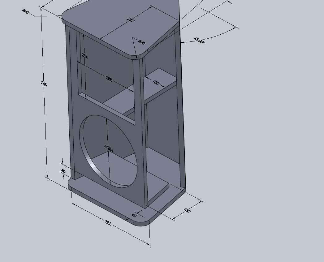

Am facut un proiect nou zilele acestea.
Este vorba despre un fullrange de 12" + 1.5" sau 2" Driver
Aceasta boxa poate fi dotata cu mai multe variante de difuzoare din oferta noastra.

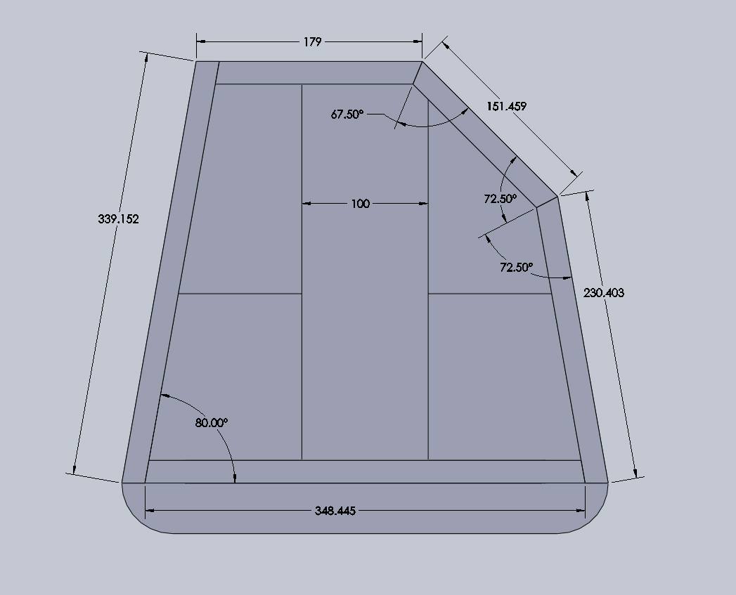

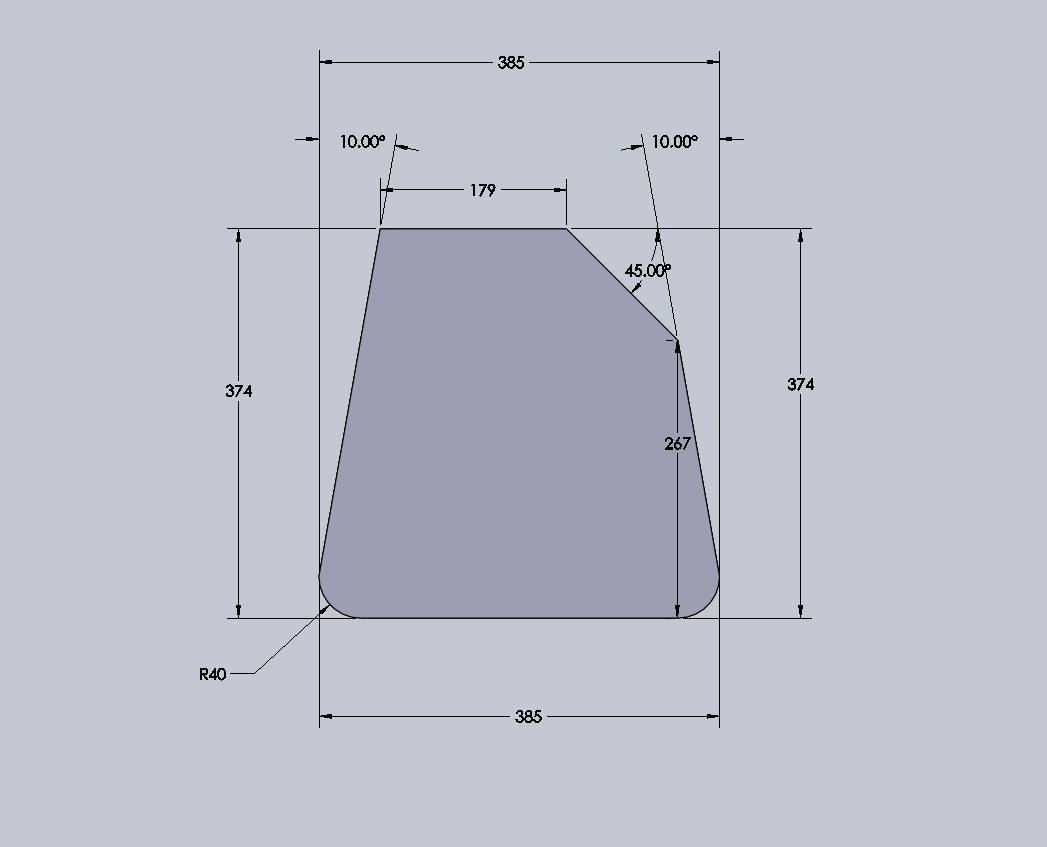

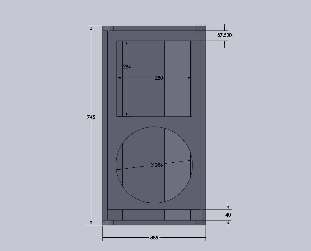

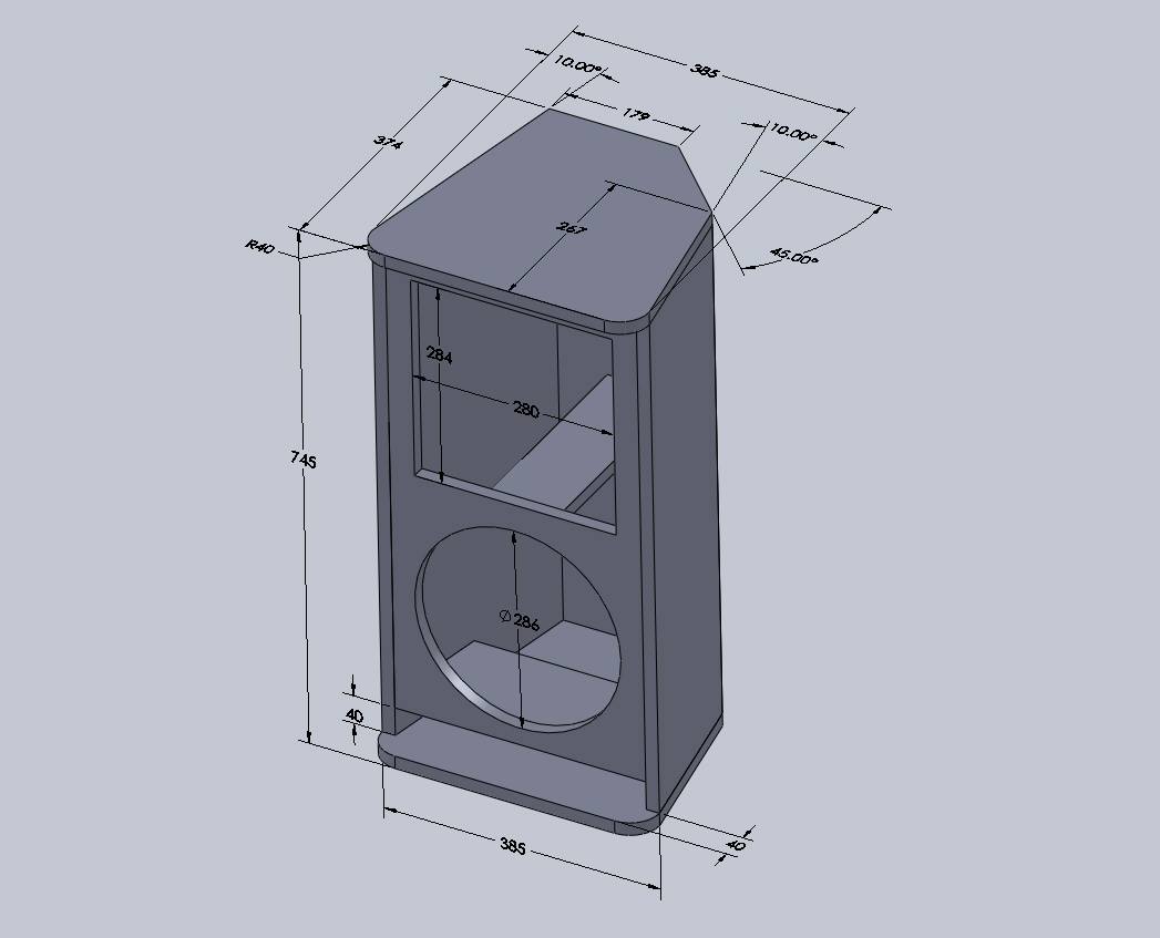

Proiectul arata asa:
Trebuie sa aveti grija si sa alegeti combinatia corecta de horn si driver , ca sa fie pe acelasi diametru de prindere.
PH942 si 642 sunt pe 2" iar PH94 si 64 sunt compatibile cu driverele pe 1.4/1.5"

Buna ziua. Care este grosimea la pal in acest proiect? Multumesc astept un raspuns! :D
 Subiectul mesajului: Re: Satelit / fullrange Tip VL112
MesajScris: Lun Mai 11, 2015 9:31 pm
materialul din proiect este de 15mm
dar cotele pot fi foarte usor ajustate de tine pentru 18mm :wink:

DL Mircea. As putea redimensiona pentru a folosi doua medii de 12?
Oberton 12B400, P-audio SD-63BF-1.5 - Le detin deja, e ok combinatia? Am gasit prin mansarda din garaj doua PH-94 sau PH-64.. nu imi dau seama.. Merg pe ce am sau iau SC-1496?
MesajScris: Vin Noi 02, 2018 11:11 am
se poate face dar va trebui sa refacem acordajul
refa proiectul, da-mi volumul intern rezultat si eu o sa-ti calculez acordajul corect.
