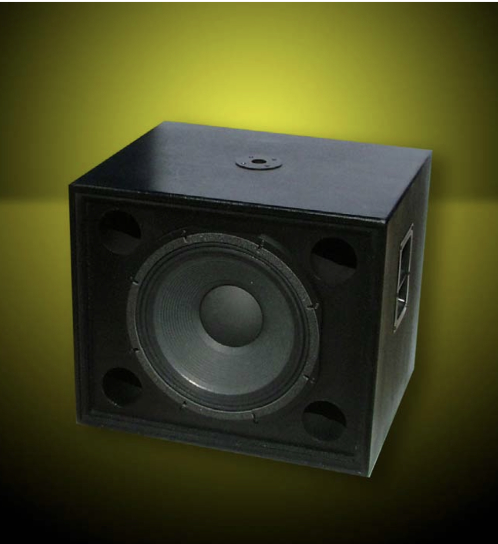

Buna ziua,
Am o nelamurire si va rog sa ma ajutati cu o solutie daca se poate. Detin doua difuzoare Fane Colossus 18 XB. Pe schema incintei date de producator, porturile de bass reflex sunt asezate in partea din fata, in colturile panoului. Eu am deja doua incinte similare ca si dimensiuni cu incinta din schema sugerata de producator doar ca trebuie sa modific panoul din fata. Intrebarea mea este : Pot aseza toate cele patru porturi in linie sub difuzor ? ( Repet, pe schema sugerata de producator, porturile sunt dispuse in colturi ) Influenteaza in vreun mod comportamentul incintei ?

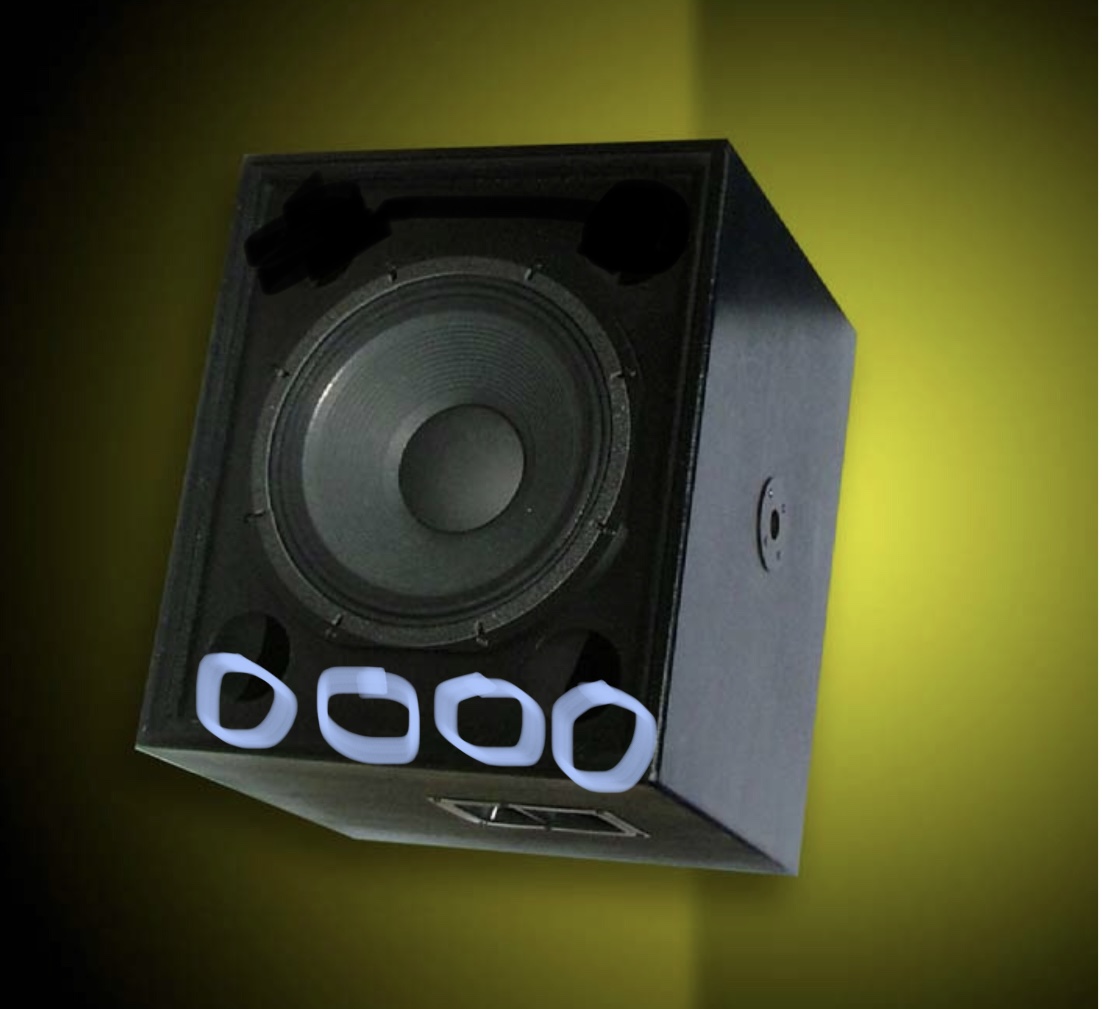

Eu as vrea sa le montez asa.

Daca ar fi sa faci proiectul la nivel de profesionist cu siguranta influenteaza pozitia porturilor.
In plus, se schimba pozitia difuzorului raportat la cutie iar rigiditatea cutiei trebuie adaptata la noua configuratie daca se poate fara ai creste greutatea.
La nivel de DIY e important ca dimensiunea cutiei si a porturilor sa fie adaptate la specificatiile difuzorului.
Cutia trebuie sa o faci cat de rigida poti.
Ca exemplu, uitate cum influenteaza pozitia difuzorului raportat la cutie.

Daca le pui toate jos, incarcarea conului difuzorului va fi asimetrica fata de varianta cu porturile dispuse in colturi.
Daca le montezi toate jos, mai bine poti face o fanta direct din placaj si nu mai ai nevoie de tuburi.

La medii nu influențează prea mult , dar la joase difuzorul trebuie montat asimetric față de axele cutiei .
