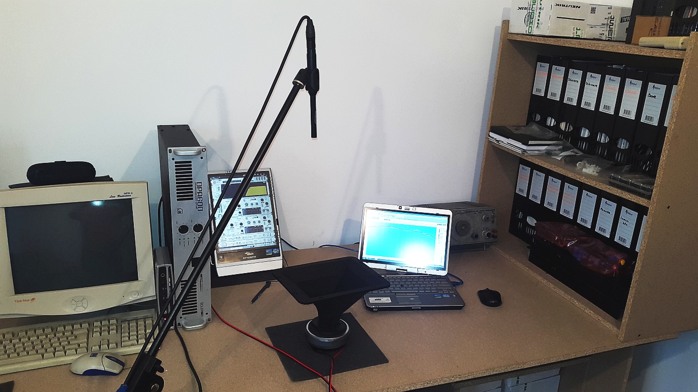

Set-up-ul de laboratior a fost compus din:
- sistem masura Impedanta - DATS + interfata de achizitie
- sistem masura Grafic raspuns - CreosFFT + interfata de achizitie + microfon etalonat - Subliniez faptul ca utilizam un sistem de masura etalonat care ofera grafice absolute, 100% corecte. Va rog nu comparati cu masuratori facute cu diverse microfoane gen Behringer ECM 8000, DBX + fisiere de calibrare de pe net. Acele grafice sunt doar orientative si vor avea deviatii semnificative de la realitate.
- amplificator ECLER DPA600 + Procesor de sunet ECLER AMIC DSP CARD
- Driver JBL Selenium D220Ti + horn P-audio PH2420 cu microfonul de masura amplasat la 50 de cm de planul de iesire din horn, pe axa acestuia.
set-up masuratori.jpg [ 400.75 KiB | Vizualizat de 17468 ori ]

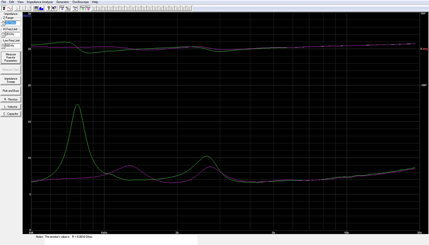

Mai jos afisez masuratorile de impedanta obtinute:
Grafic impedanta.jpg [ 204.6 KiB | Vizualizat de 17468 ori ]
Graficul verde reprezinta driverul asa cum a iesit pe poarta fabricii - intrefier pe aer
Graficul mov reprezinta acelasi driver, insa de data asta dopat cu ferrofluid - intrefier pe lichid
Graficul de sus reprezinta deviatia de faza
graficul de jos reprezinta graficul de impedanta electrica.
Se vede foarte clar cum ambele grafice au fost puternic liniarizate prin introducerea ferrofluidului.
In viata reala , aceasta liniarizare ne va simplifica realizarea filtrului. Inalta va suna mai bine si mai liniar fara a construi diverse artificii de corectie in filtrul pasiv.
Rezonantele electrice au fost puternic reduse , ceea ce inseamna ca lichidul a avut efect atat asupra cursei calotei cat si asupra distorsiunilor de neliniaritate mecanica. (calitate mai buna a sunetului. Distorsiuni armonice mult scazute)

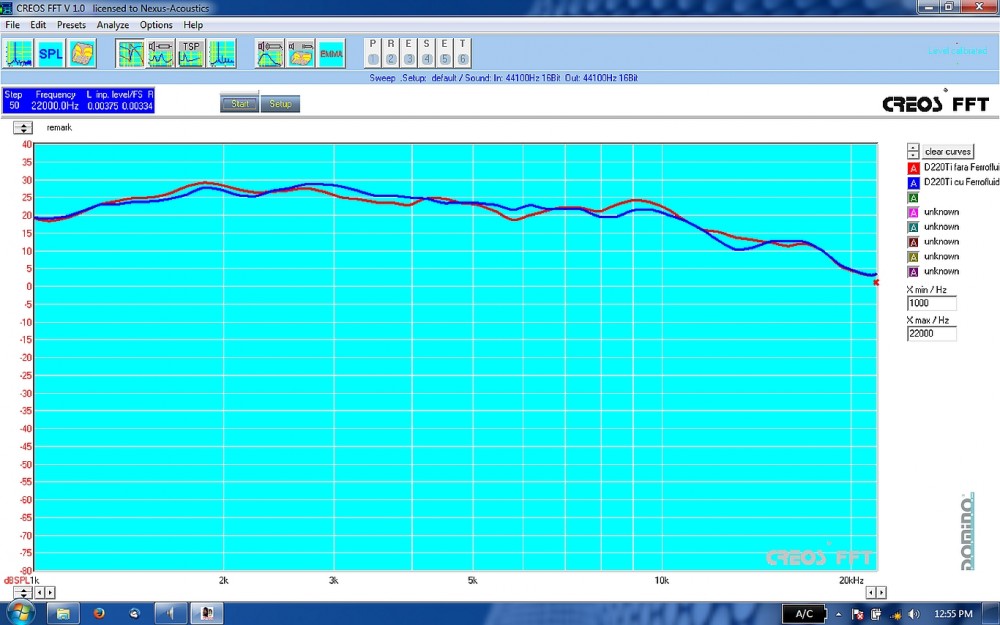

Mai jos atasez graficul de raspuns masurat.
d220ti cu vs fara ferrofluid.jpg [ 400.2 KiB | Vizualizat de 17468 ori ]
acestui grafic i-am aplicat un smoothing destul de puternic pentru a evidentia diferentele de raspuns dintre cele doua stari ale inaltei.
Graficul rosu reprezinta masuratoarea driverului standard - fara ferrofluid
Graficul albastru reprezinta masuratoarea driverului - dupa adaugarea ferrofluidului in intrefier
se vede ca in cazul driverului cu ferrofluid, raspunsul este mult mai liniar, in special pe zona critica , vocala.
Toate masuratorile au fost facute fara corectii, doar cu un highpass din procesorul de sunet, highpass setat la 1000 de Hz/24 dB/octava, LR pentru a proteja driverul.
