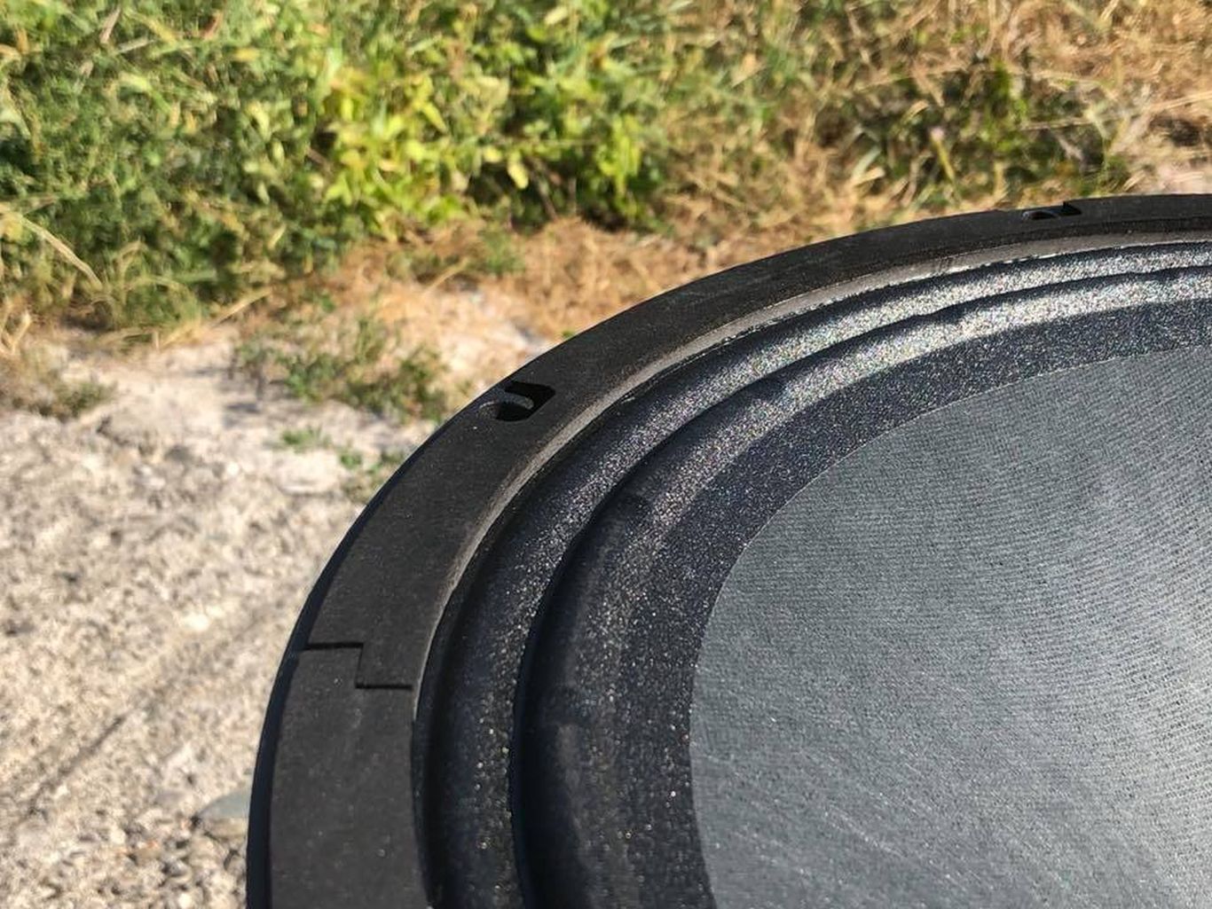

Celestion FTR18-4080FD este unul dintre cele mai muzicale difuzoare de 18” din oferta noastra.
https://www.poweraudio.ro/Difuzor_Celestion_FTR18-4080FD
In mod special este recomandat de catre noi pentru a fi utilizat in subwoofere de mare putere, de tip bassreflex in care calitatea reproducerii sunetului si extensia primeaza.
Acest difuzor este dotat cu o bobina de 4” , suspensie dubla, un con ranforsat si un “bumped” plate, capabil sa functioneze in aplicatii extreme. Inclusiv cele de cinematograf sau infrasub, datorita Fs-ului de 26 de Hz!
