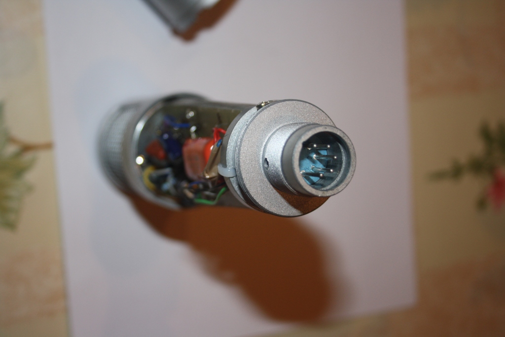

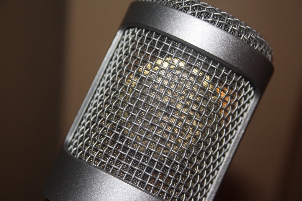

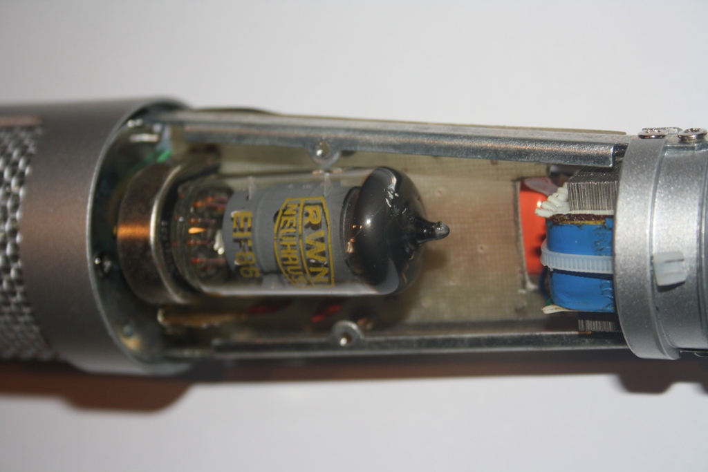

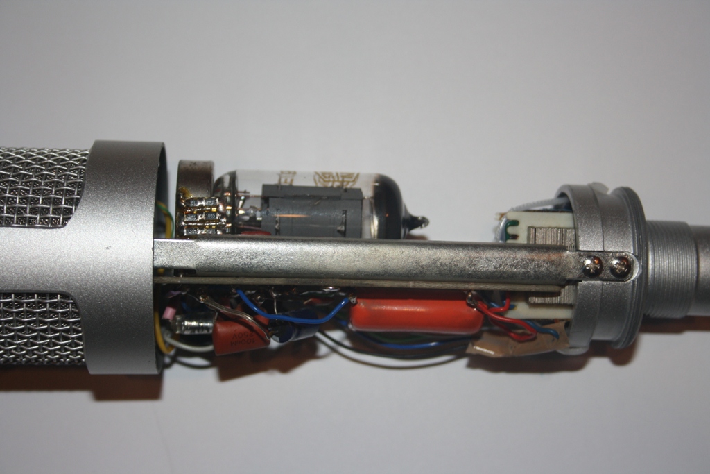

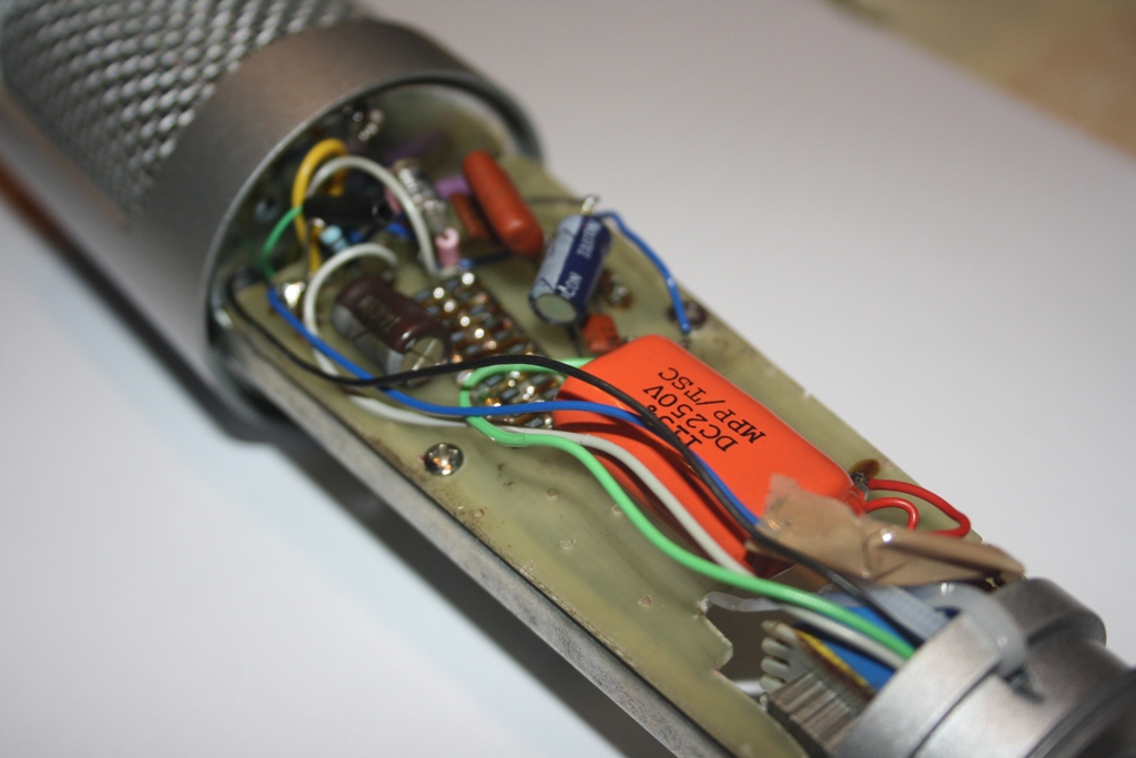

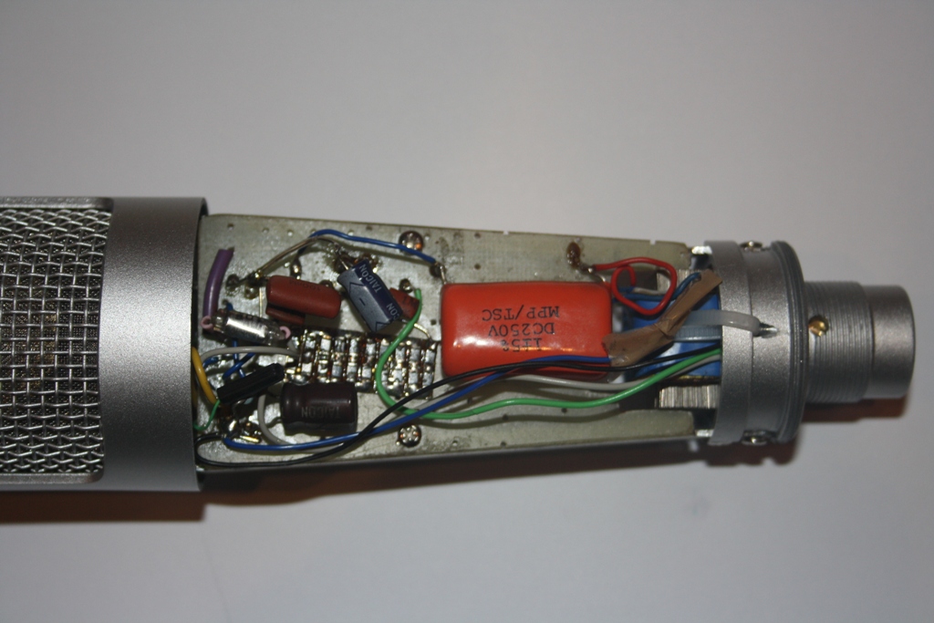

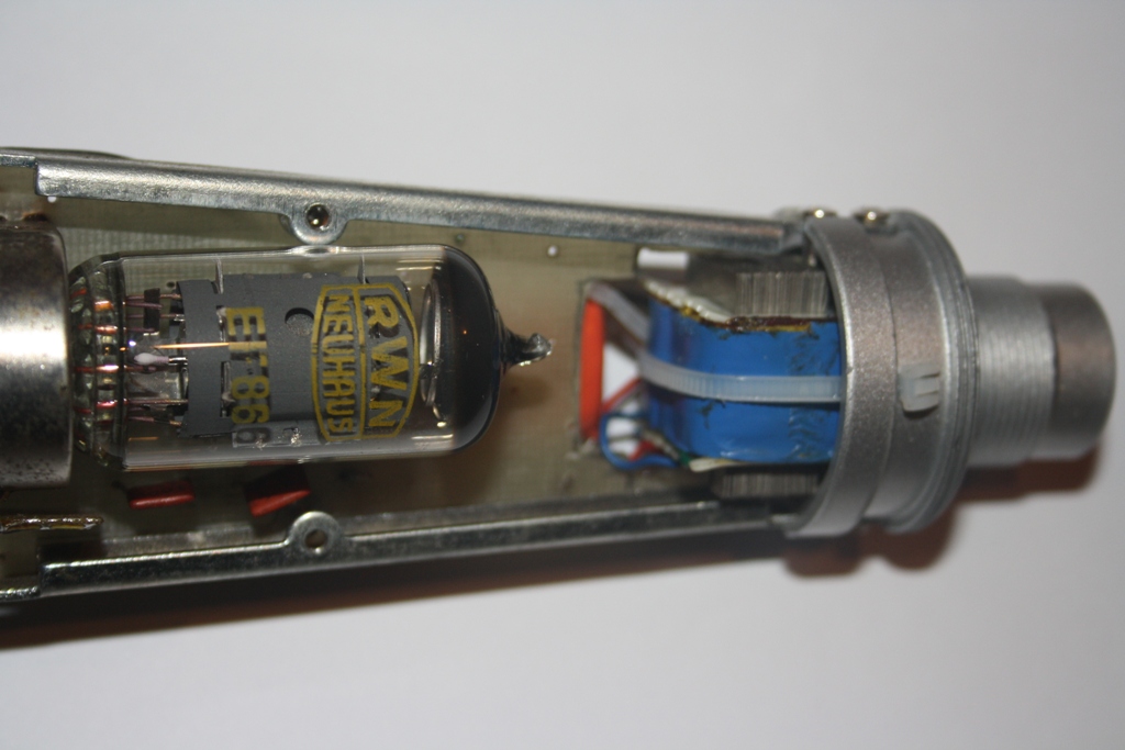

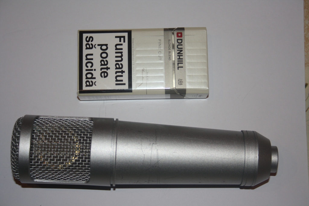

Microfon cu o capsula de 30 mm diametru si caracteristica cardioid.
La origine e un microfon chinezesc caruia i-am inlaturat montajul si mufa de iesire.

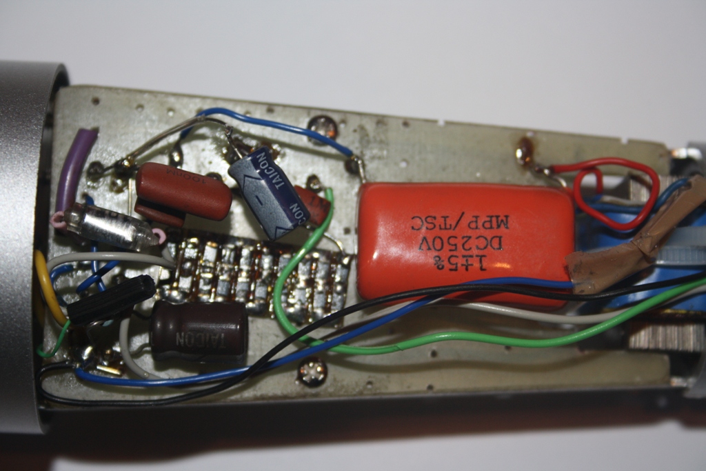

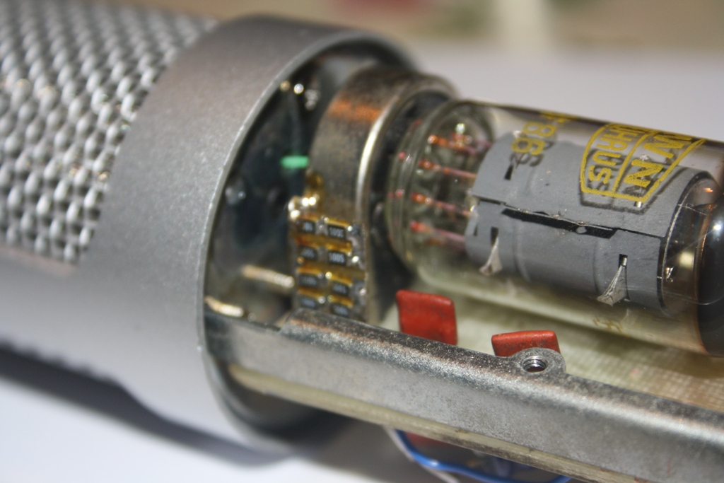

Si cum aveam ceva EF 86 (NOS) de pe vremea ''ciuruitului'' am trecut la treaba,rezistentele de sute de megaohmi cum nu am avut de unde sa le procur le-am facut din smd-uri de 10mohmi pe o placuta de circuit de 0,5mm. 90% din componente sunt recuperate din alte montaje mai vechi sau mai noi ,bineinteles dupa ce au fost verificate.

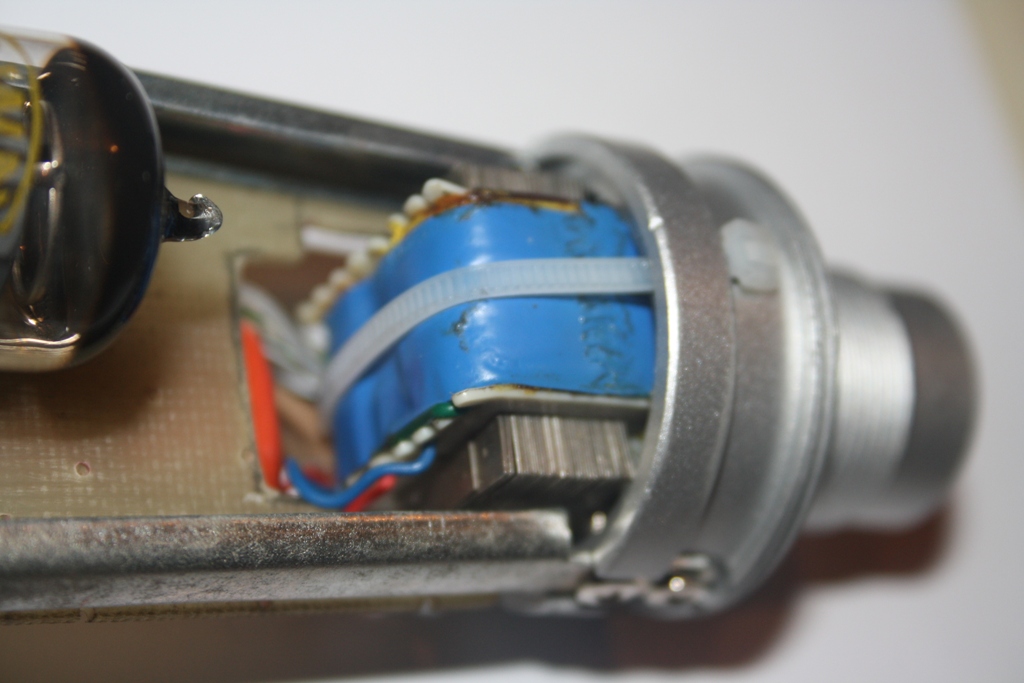

Una din piesele de baza este Transformatorul de cuplaj/iesire este recuperat depe niste placi industriale ,erau niste montaje de audio cu un tub 12ax7.Este pe miez din permaloy si are circa 5kohmi in primar si 400 ohmi in secundar masurat in curent continu. Si cred ca e de varsta cu mine...ha.
Am folosit mufe cu 5 pini si cablu special conceput ( 7 fire + 2 ecranate impreuna si totul intro tresa ca ecran)
Are circa 6 luni de viata si a fost comparat cu un AKG C214 in studio ,inregistrand simultan acelasi instrument respectiv voce ,placa de sunet RME Fireface UCX . Rezultatul a fost de asteptat ,lampa si-a spus cuvantul ,sunet plin ,joase puternice ,dinamica mare .
Eu sunt extrem de multumit de ce a iesit cu investitie minima si din piese recuperate, zgomot insesizabil ,dinamica mare,stabil ore intregi .
voi atasa si schema cand o gasesc.

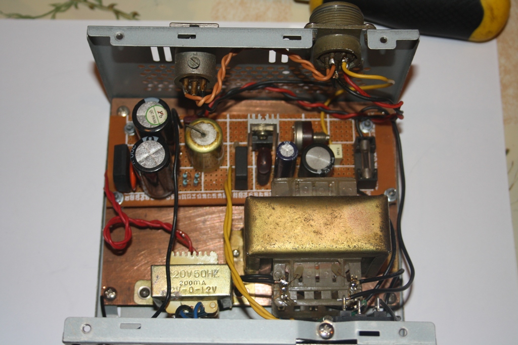

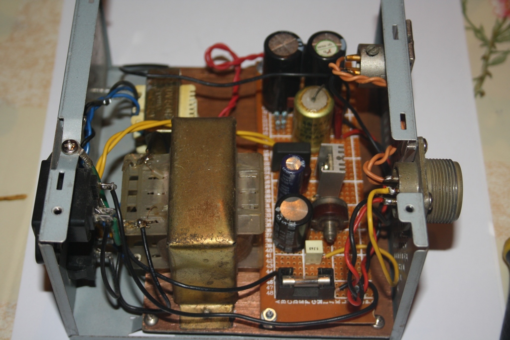

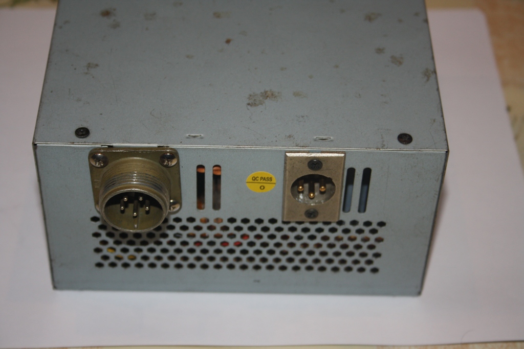

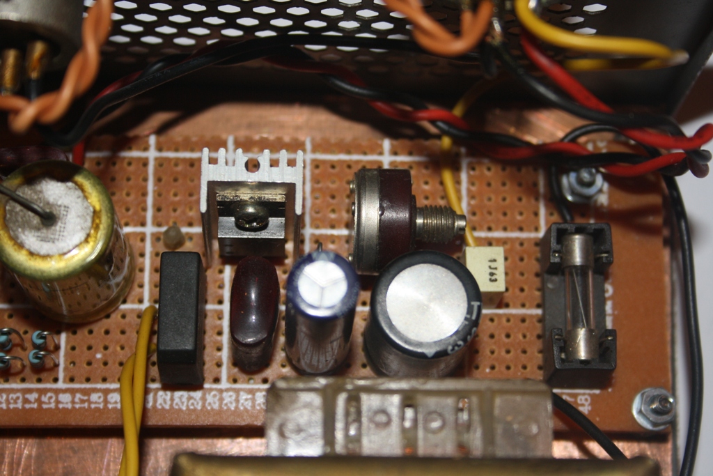

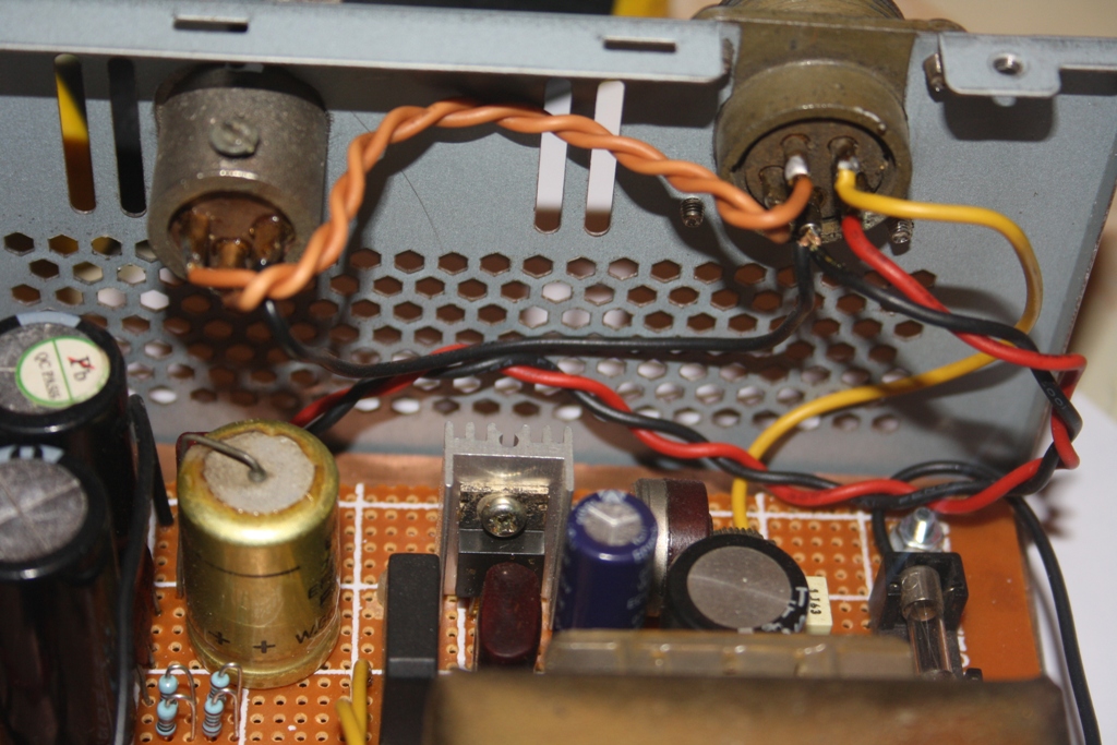

sursa de alimentare furnizeaza o tensiune de 180v nestabilizata si una de 6,3v stabilizat .

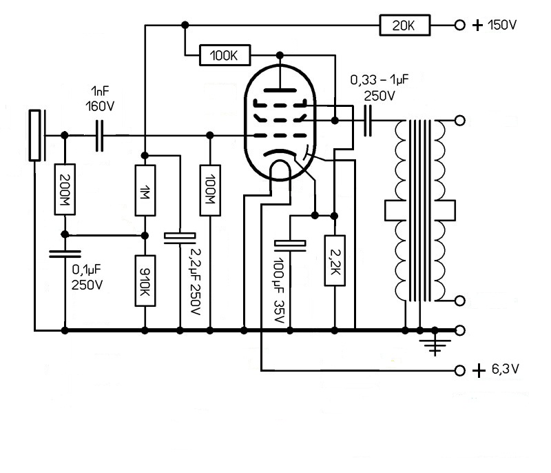

atasez si schema . Este o schema luata de pe net si modificata foarte putin.
