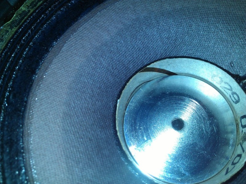

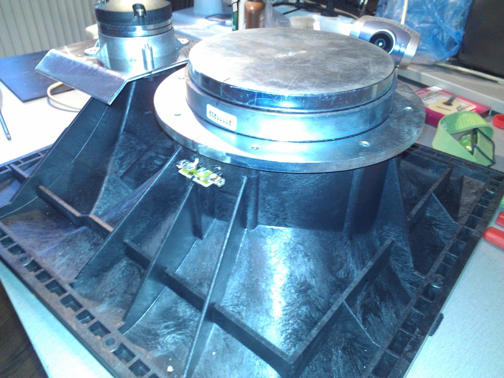

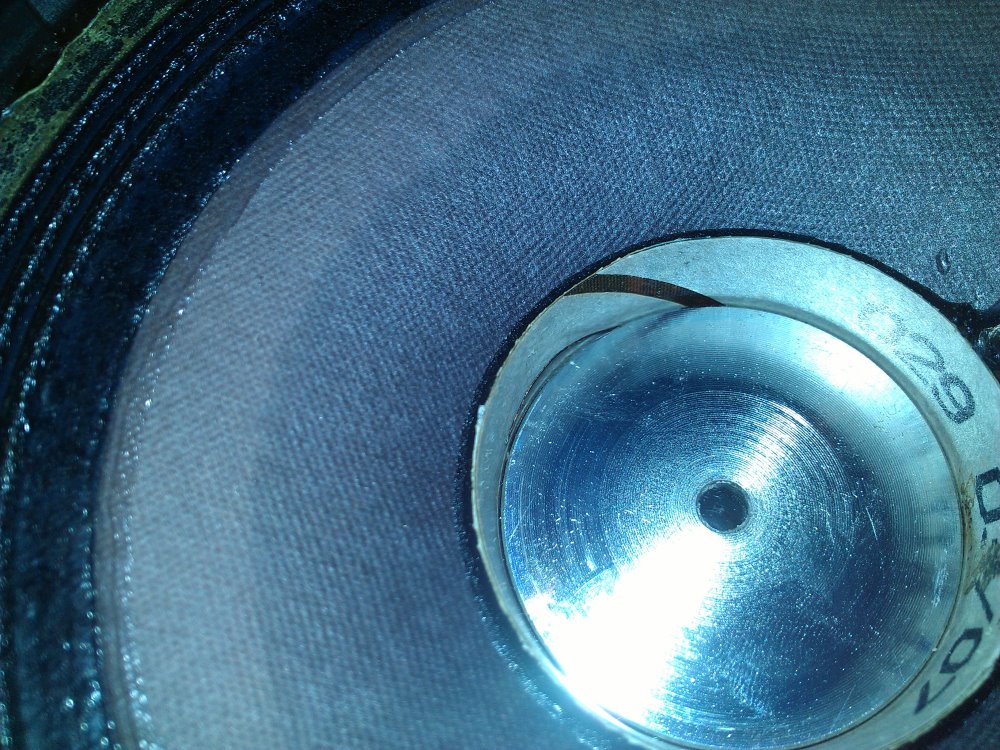

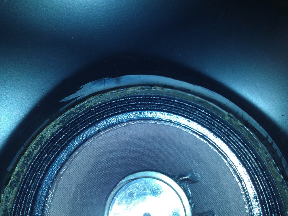

Buna ziua, am o problema cu difuzorul de medii de la 4PRO4001-A nu reusesc sa imi dau seama cum se demonteaza acest difuzor, din cate puteti observa din poze difuzorul pare construit pe parte frontala a boxe de care este prins si driverul de inalte. Nu am gasit nimic nici pe internet legat de aces difuzor. Am sunat la cei de la RCF dar nu mi-au dat multe detalii doar au spus ca ma costa 280Euro+TVA si ca este doar difuzorul de medii. Acuma intrebarea mea este: Daca fac comanda si imi vine difuzorul cum naiba il montez eu daca cel din fabrica vine lipit de partea frontala, nu cred ca imi trimit difuzorul pe bucati si ma pune pe mine sa il asamblez.
Comentariu fişier: si am descoperit si defectul, se vede lita din bobina arsa.

Comentariu fişier: membrana cum este lipita de panoul frontal

Comentariu fişier: Ansamblul frontal TW + Medii

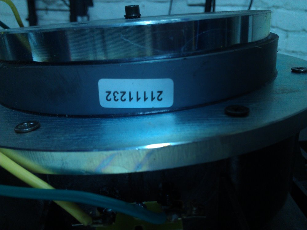

Comentariu fişier: Codul difuzorului

e foarte posibil sa vina pe bucati, din cate vad, conul este lipit pe horn, care are si rolul de sasiu

a mai vazut cineva acest sistem de montare a difuzorului de medii? eu vreau sa il demontez (fara sa il stric mai rau) pentru a incerca sa il repar totusi 280 euro+tva e un pic cam mult pentru niste medii de 6" . Daca nu reusesc sa il repar si sa sune ca cel din fabrica cel mai probabil il voi cumpara, sper ca cei din reprezentata sa asigure si montajul in cazul de fata.
