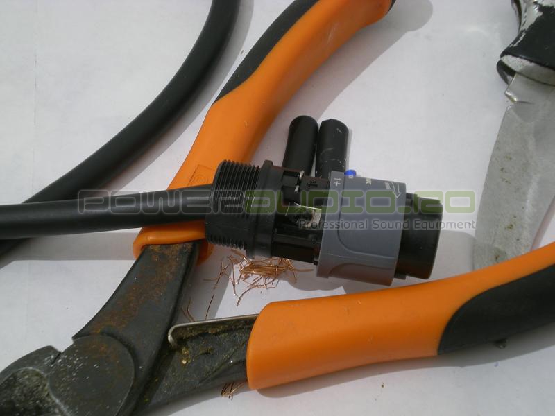

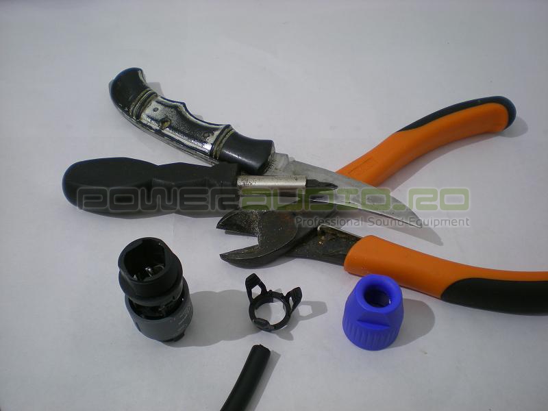

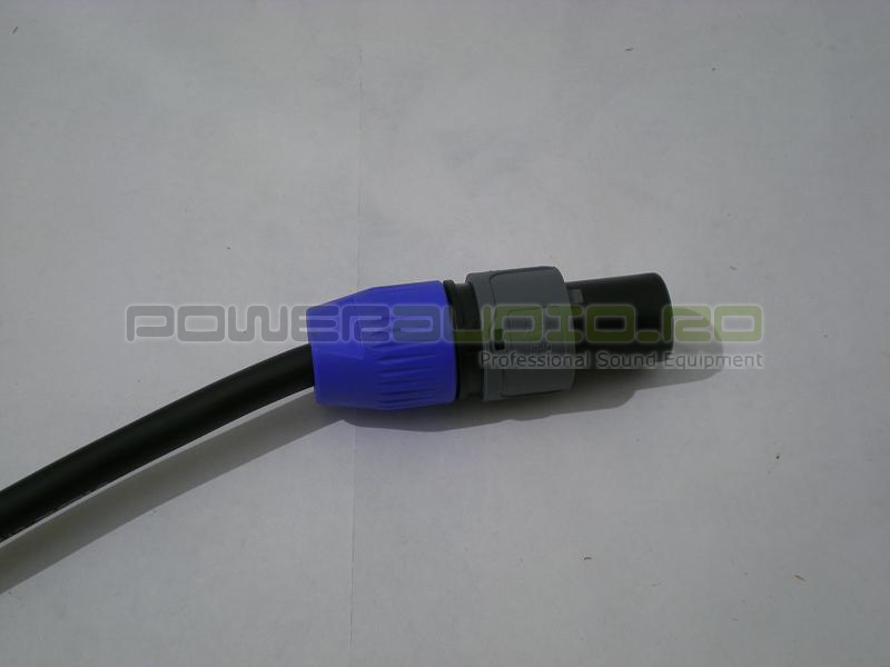

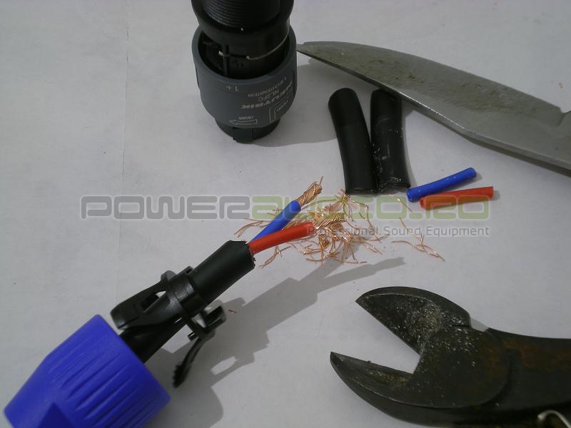

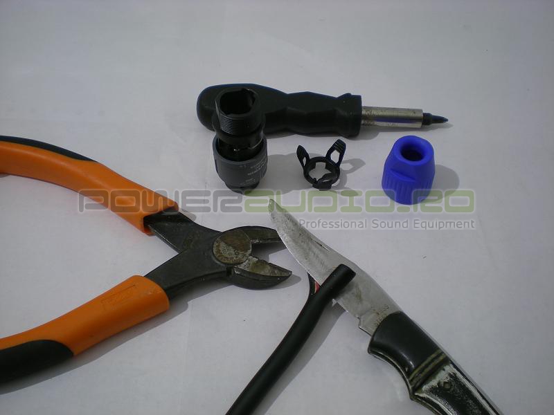

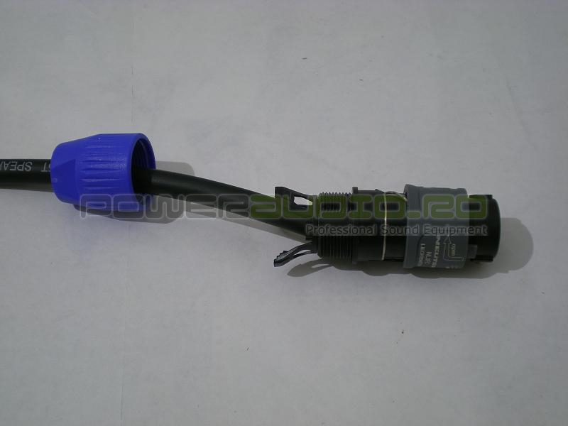

MesajScris: Lun Ian 09, 2012 9:08 pm

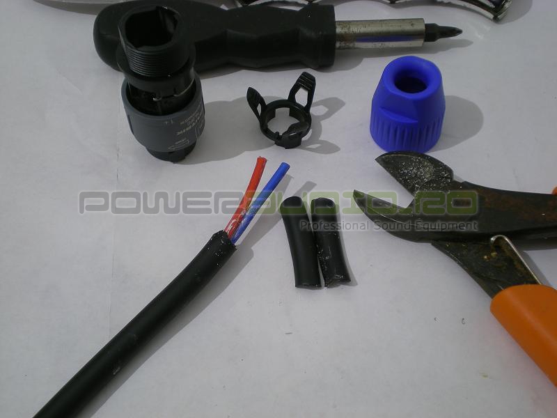

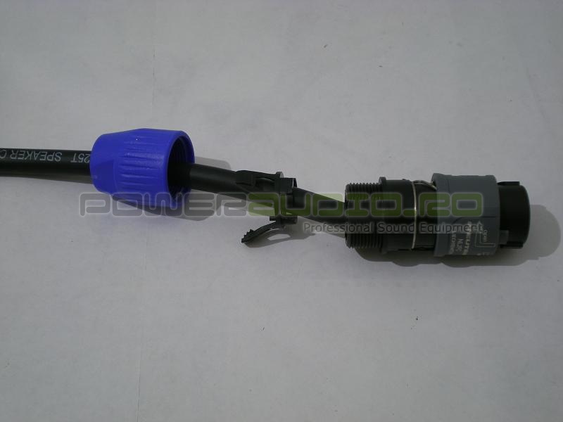

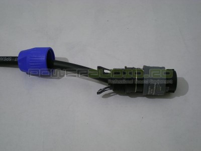

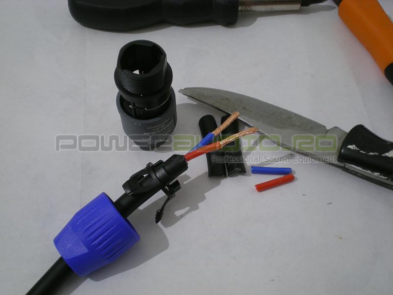

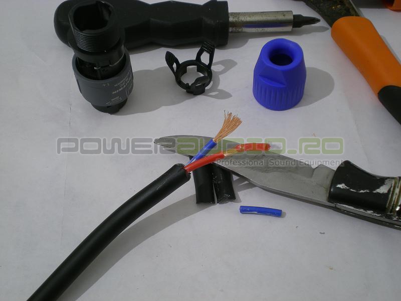

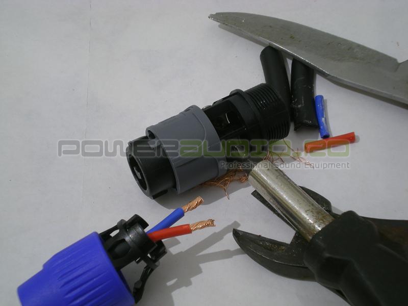

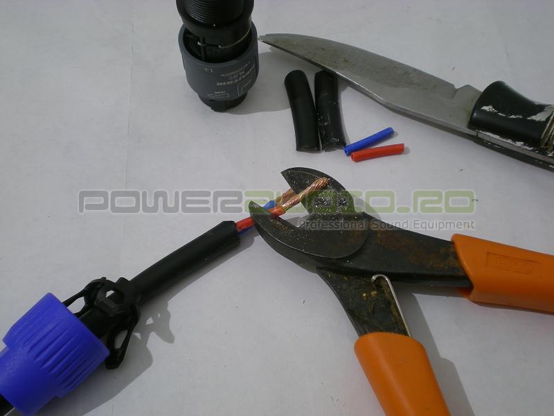

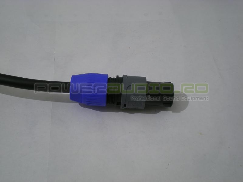

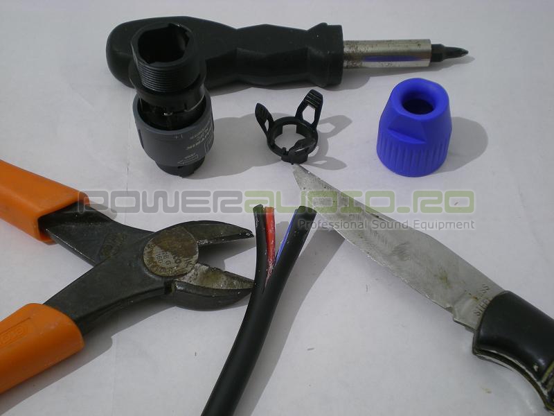

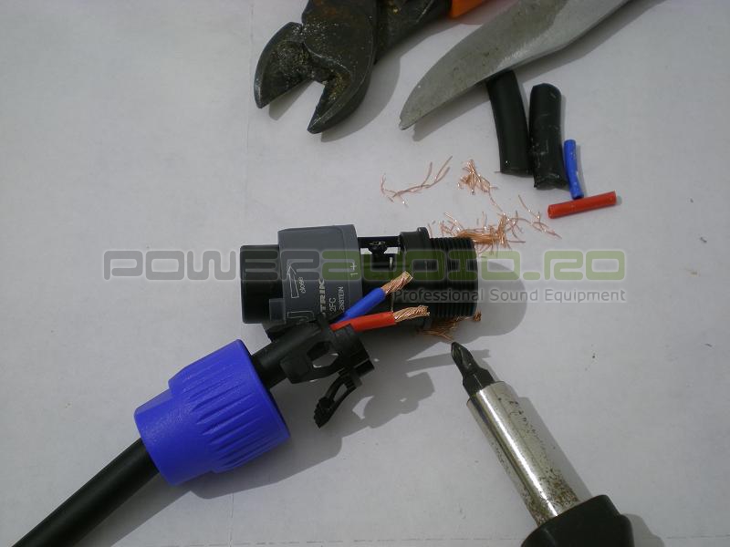

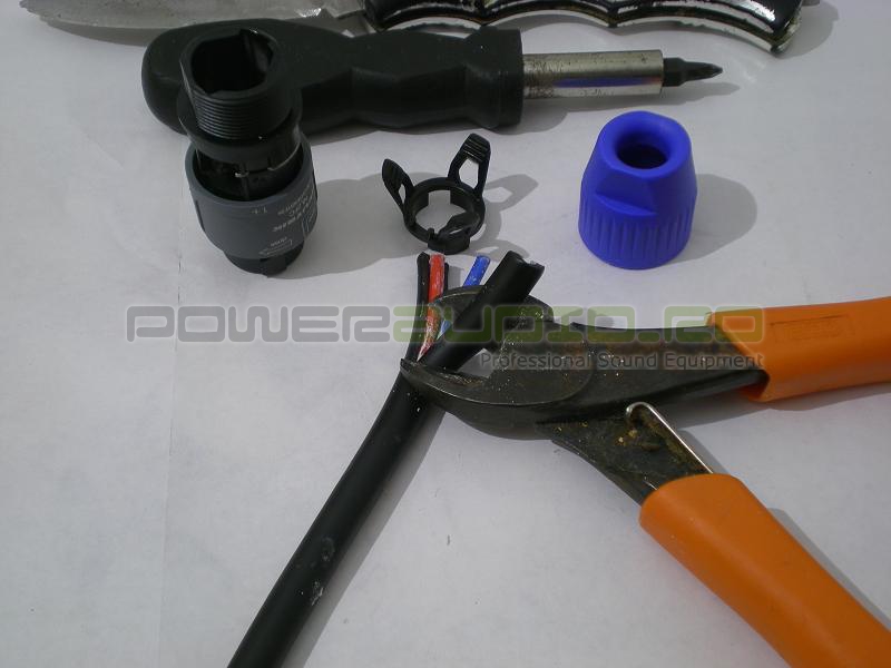

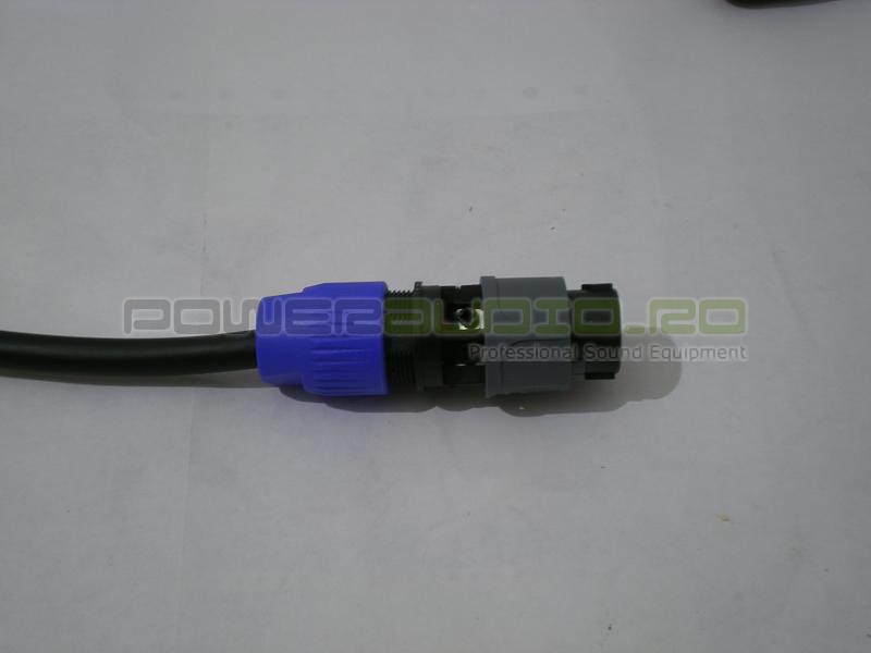

Cablul folosit LY225T-Klotz,mufa NL2FC-Neutrik.
Nota:izolatia neagra se da jos astfel incat "mansonul" mufei sa stranga pe aceasta si NU pe fire.
Nota2:destrangeti suficient suruburile inainte sa introduceti firele.
Nota3:Bit-ul folosit in surubelnita este PZ1.
Nota4:Nu strangeti filetul mufei cu inelul gri deschis,se poate desface inelul de pe arc!
Necesar NL2FC.jpg [ 114.44 KiB | Vizualizat de 11022 ori ]
NL2FC-1.jpg [ 113.08 KiB | Vizualizat de 11022 ori ]
NL2FC-2.jpg [ 129.83 KiB | Vizualizat de 11022 ori ]
NL2FC-3.jpg [ 128.16 KiB | Vizualizat de 11022 ori ]
NL2FC-4.jpg [ 124.33 KiB | Vizualizat de 11022 ori ]
NL2FC-5.jpg [ 127.71 KiB | Vizualizat de 11022 ori ]
NL2FC-6.jpg [ 118.49 KiB | Vizualizat de 11022 ori ]
NL2FC-7.jpg [ 127.61 KiB | Vizualizat de 11022 ori ]
NL2FC-8.jpg [ 129.04 KiB | Vizualizat de 11022 ori ]
NL2FC-9.jpg [ 122.03 KiB | Vizualizat de 11022 ori ]
NL2FC-10.jpg [ 124.32 KiB | Vizualizat de 11022 ori ]
NL2FC-11.jpg [ 137.67 KiB | Vizualizat de 11022 ori ]
NL2FC-12.jpg [ 145.18 KiB | Vizualizat de 11022 ori ]
NL2FC-13.jpg [ 88.54 KiB | Vizualizat de 11022 ori ]
NL2FC-14.jpg [ 88.93 KiB | Vizualizat de 11022 ori ]
NL2FC-15.jpg [ 74.51 KiB | Vizualizat de 11022 ori ]
NL2FC-16.jpg [ 80.1 KiB | Vizualizat de 11022 ori ]
NL2FC-17.jpg [ 83.16 KiB | Vizualizat de 11022 ori ]

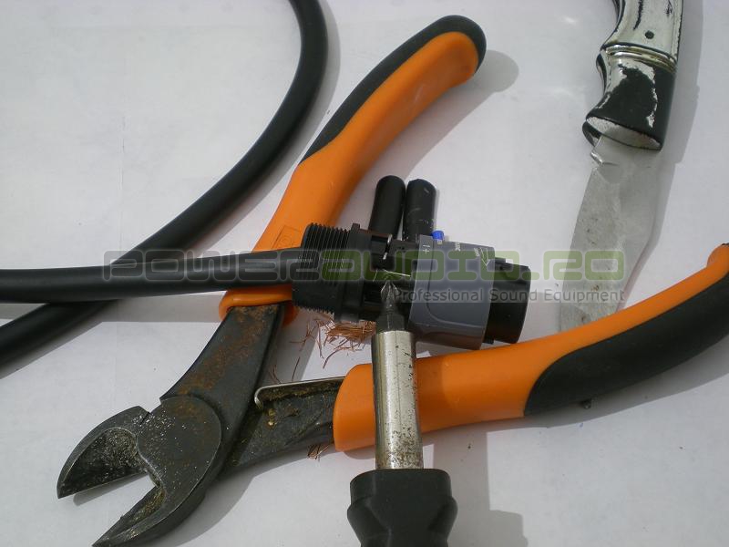

n-ar fi o idee buna sa se cositoreasca firele inainte sa se mufeze?
 Subiectul mesajului: Re: Tutorial mufare speakon 2 poli (NL2FC)
MesajScris: Sâm Ian 14, 2012 2:16 am
Mesaje: 876
Localitate: Giurgiu
Si eu le cositoresc.De multe ori cand desfaceam mufele se mai tineau un cateva sarmulite :P
Si inca ceva la mufele astea, eu le-am scos toate tablitele acelea care tineau firele.Pana reuseam sa bag firul prin tablita aia muream de nervi cu ele in mana :lol:
MesajScris: Sâm Ian 14, 2012 2:45 am
exact
cablul cositorit, tablita jos si strans surubul barbateste .... acolo moare.... ma rog, doar daca nu ia vre`un impiedicat cablu inainte sau calca pe el ca atunci nu mai tine nici mama mufei
MesajScris: Sâm Ian 14, 2012 9:31 am
Daca le cositoresti ies afara mai usor decat necositorite(trust me,am pus minim 1000 de bucati cu metoda din poze)
Lorin,desfa suruburile mai mult si intra lejer firele.
MesajScris: Sâm Ian 14, 2012 9:33 am
cablurile nu se cositoresc inainte de sertizare
MesajScris: Sâm Ian 14, 2012 5:28 pm
Mesaje: 876
Localitate: Giurgiu
Foca_Dacian scrie:
Fiecare mufa daca te-ai uitat atent are un sistem de prindere a cablului atunci cand insurubezi, tocmai pentru ca atunci cand tragi de cablu, sa nu iasa cu tot cu fire.
Tablitele alea oricat de mult as fi deschis surubu NU cedau.Oricum nu le vad rostul.
De ce?

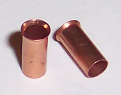

Eu cand am achizitionat mufele, am primit pentru fiecare cate 4 capacele metalice de care am cositorit firul. Atasez o poza de pe net. Ale mele sunt culoarea cositorului.
Speakon_Compression_Fitting.jpg [ 48.63 KiB | Vizualizat de 10933 ori ]

nu se cositoresc pentru ca in manualul de sertizare emis de Neutrik scrie ca nu se cositoresc.
nu confundati chinezariile cu originlele

ar fi indicat ca in loc de acel patent de desizolare a firelor , sa se foloseasca o unealta destinata special acestei operatiuni , astfel cred ca nu exista riscul de a taia unele fire din ansamblul de fire ce completeaza cablul ..............scuze pentru interventie.......

Ca si o recomandare a unui cleste foarte bun si ieftin de dezizolat:

Clestele repsectiv taie circular izolatia neagra?daca da,e posibil sa ciupeasca si izolatia de pe fire,si in timp de la utilizare sa se rupa aceasta ,rezultant scurt circuit.Asa cum a postat Mircea cu,cutitul intre fire,chiar daca le nimeresti desfaci mai mult din izolatia neagra si scurtezi firele pana unde e necesar.Eu metoda asta o folosesc,mi se pare ce-a mai rapida si mai sigura.

nu ma refeream la izolatia neagra
