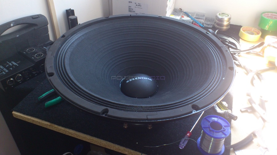

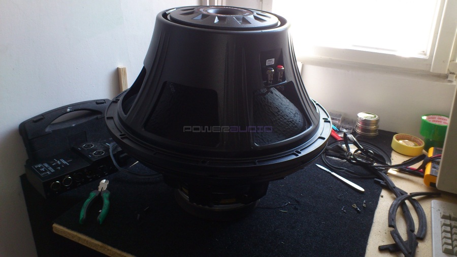

Pasul 1 - Plasam difuzorul pe un banc de lucru curat si liber (nu ca la mine :) )
0001.jpg [ 353.81 KiB | Vizualizat de 5581 ori ]

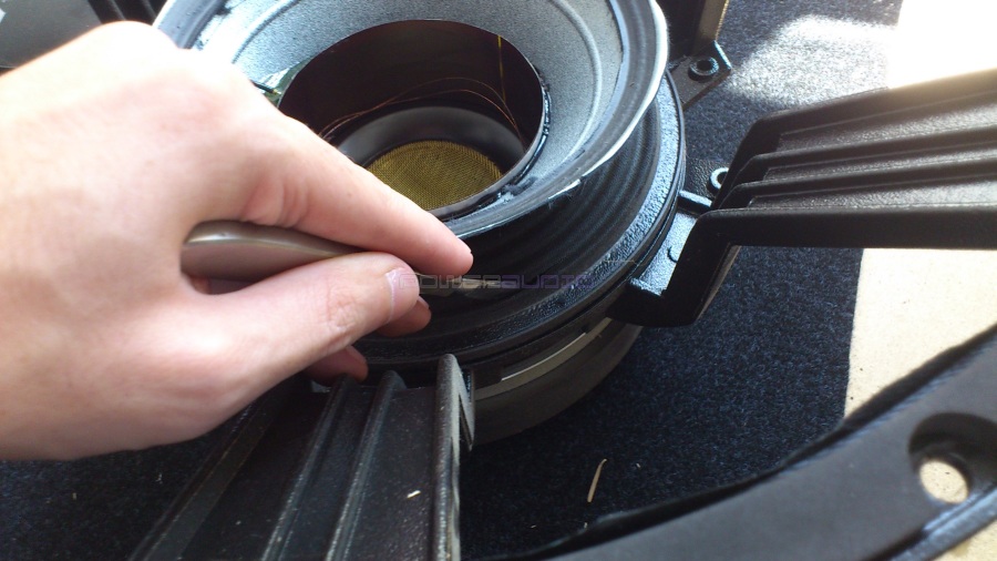

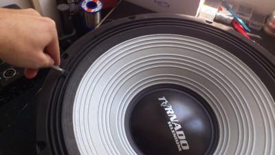

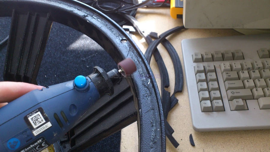

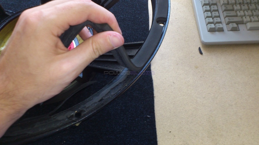

Pasul 2 - Cu un cutter sau bisturiu taiem suspensia.
0002.jpg [ 362.21 KiB | Vizualizat de 5581 ori ]

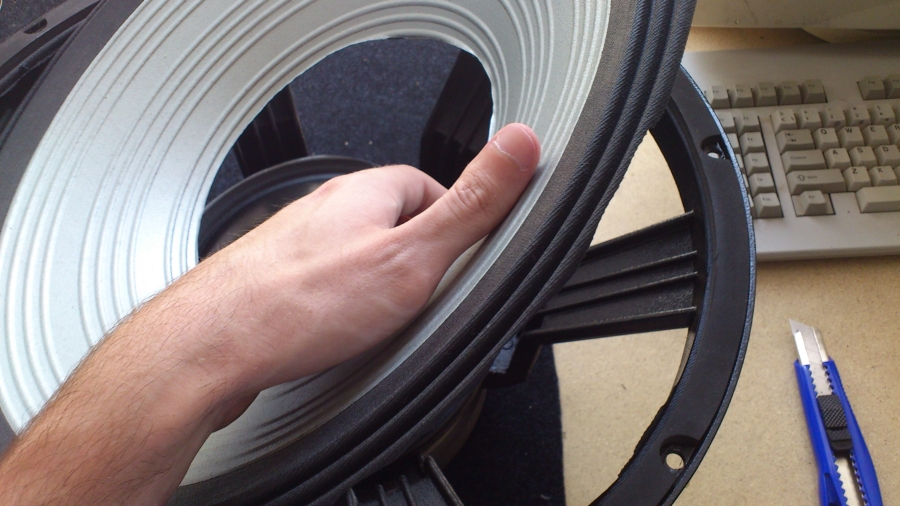

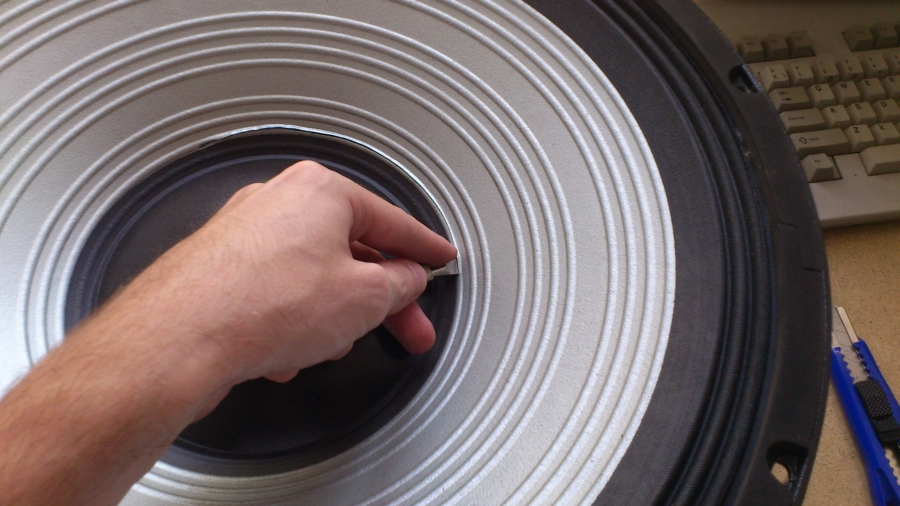

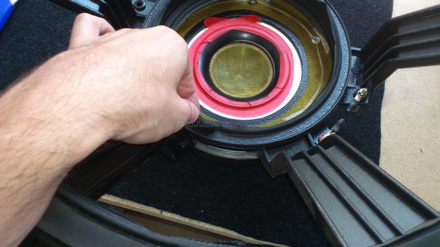

Pasul 3 - Taiem conul in jurul dustcap-ului.
0003.jpg [ 345.5 KiB | Vizualizat de 5581 ori ]

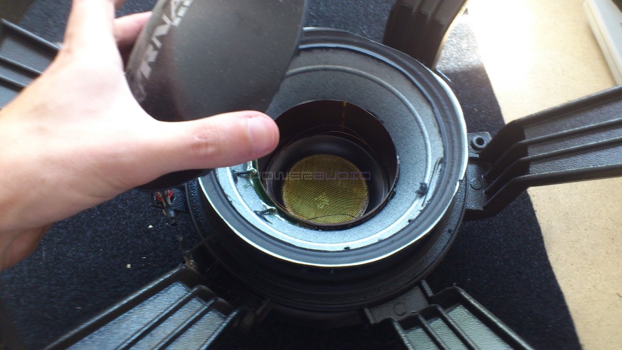

Pasul 4 - Inlaturam conul.
0004.jpg [ 341.93 KiB | Vizualizat de 5581 ori ]

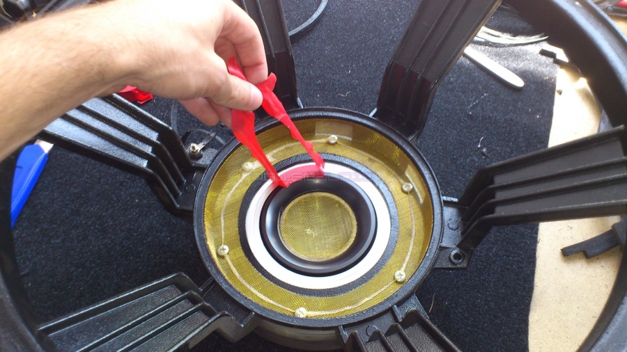

Pasul 5 - Inspectam sasiul si spiderul pentru a gasi metoda cea mai usoara de decupare.
0005.jpg [ 345.23 KiB | Vizualizat de 5581 ori ]

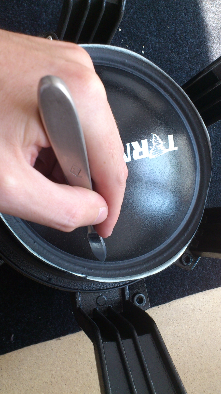

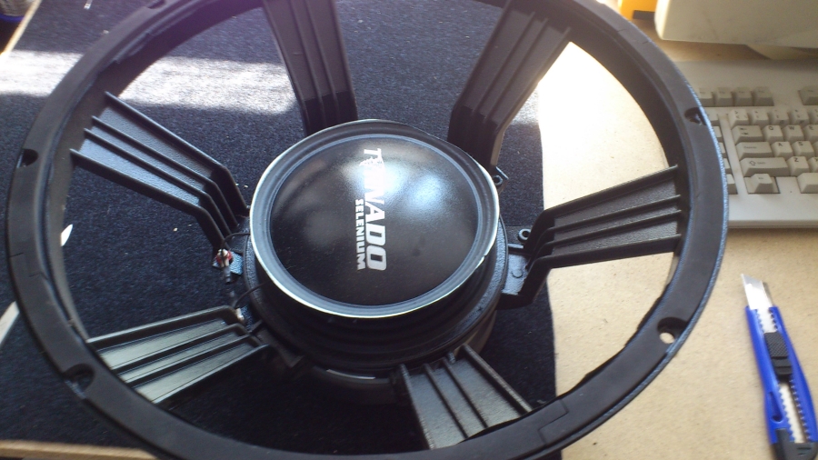

Pasul 6 - Cu un cutter sau un bisturiu decupam dustcap-ul pe muchia de lipire. Daca se lucreaza cu grija , dustcap-ul va putea fi refolosit.
0008.jpg [ 994 KiB | Vizualizat de 5581 ori ]
Pasul 7 - Se inaltura dustcap-ul.

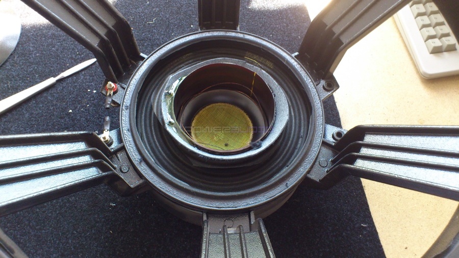

Pasul 8 - Se decupeaza spiderul superior (in cazul de fata difuzorul are spider dublu)
0013.jpg [ 133.7 KiB | Vizualizat de 5581 ori ]

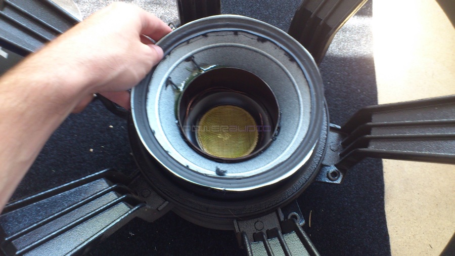

Pasul 9 - Se decupeaza ce a mai ramas din con si se inlatura spiderul superior pentru a avea acces la cel inferior.
0014.jpg [ 153.62 KiB | Vizualizat de 5581 ori ]

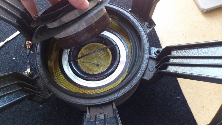

Pasul 10 - Se decupeaza spiderul inferior cu grija sa nu se introduca mizerie in intrefier.
0015.jpg [ 188.77 KiB | Vizualizat de 5581 ori ]

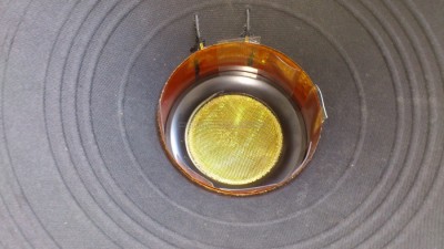

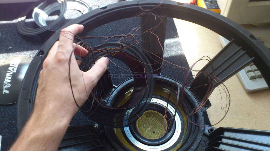

Pasul 11 - Se inlatura cu grija bobina. In cazul in care difuzorul a fost prajit si deformat ca la carte, spirele vor fi sarite de pe suport iar extragerea acestora va pune anumite probleme. NU VA GRABITI LA ACEST PAS! Este foarte important sa nu ramana bucati din bobina in intrefier. Daca acest lucru se intampla, difuzorul nu mai poate fi reparat si va trebui aruncat.
0017.jpg [ 153.96 KiB | Vizualizat de 5580 ori ]
0016.jpg [ 180.37 KiB | Vizualizat de 5580 ori ]

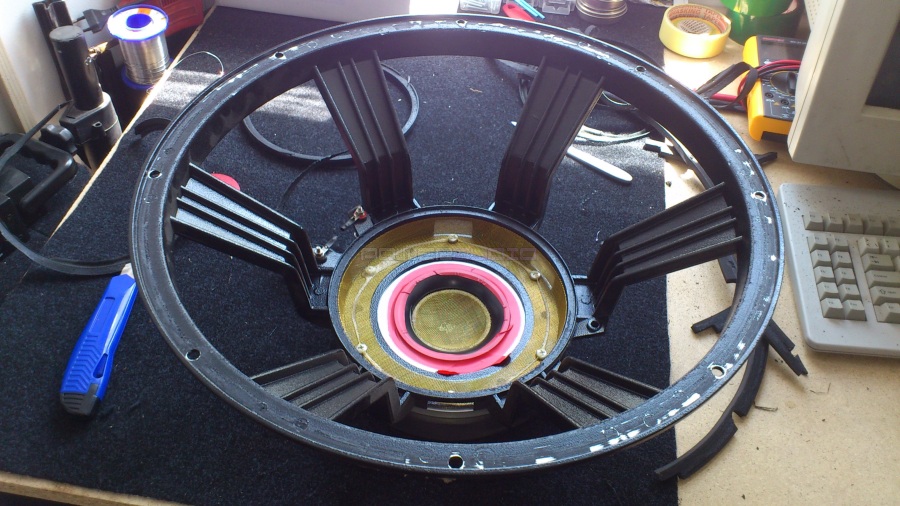

Pasul 15 - Se inlatura banda adeziva care proteja intrefierul.
0026.jpg [ 180.58 KiB | Vizualizat de 5580 ori ]

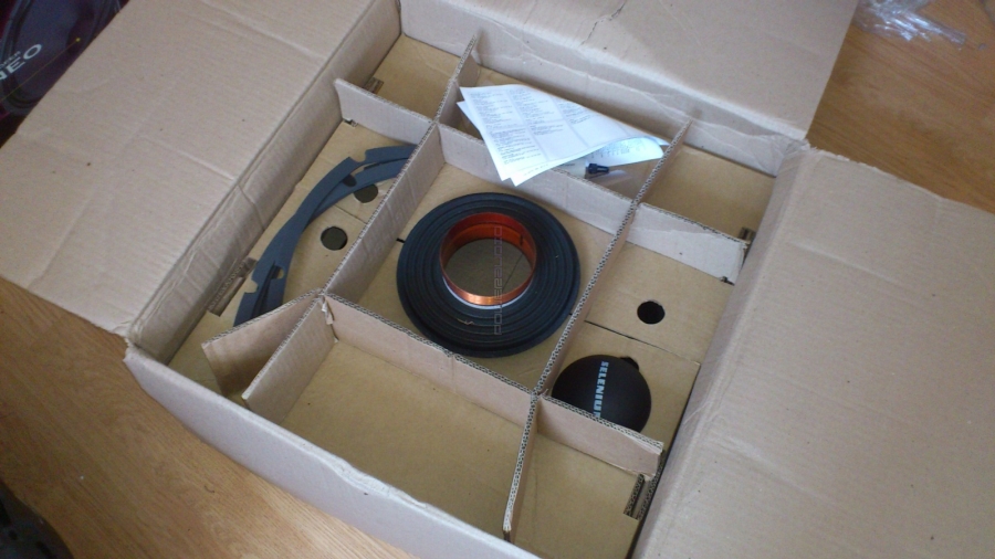

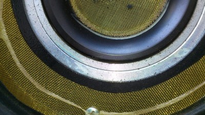

Pasul 16 - Se desface kitul de reparatie si se inspecteaza componentele livrate:
un kit contine in general:
- Ansamblul con , suspensii, bobina, fire leonice - in general gata asamblat si centrat.
- Dustcap
- Piese pentru centrat conul
- Adeziv special
- Garnitura ce se monteaza peste suspensie
0021.jpg [ 302.1 KiB | Vizualizat de 5580 ori ]

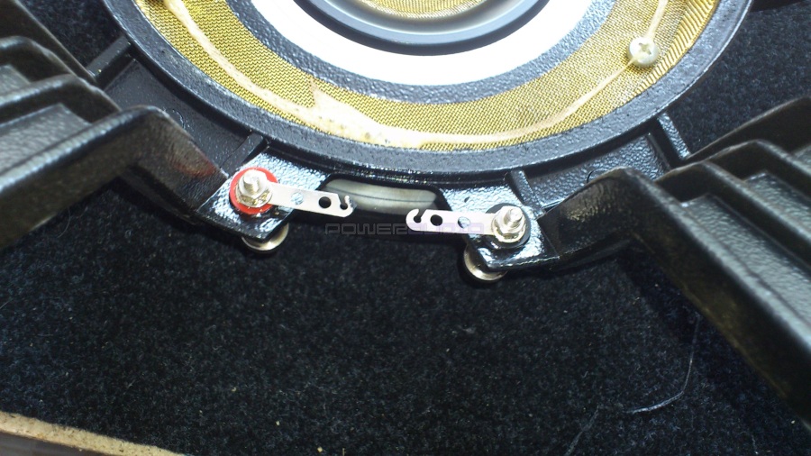

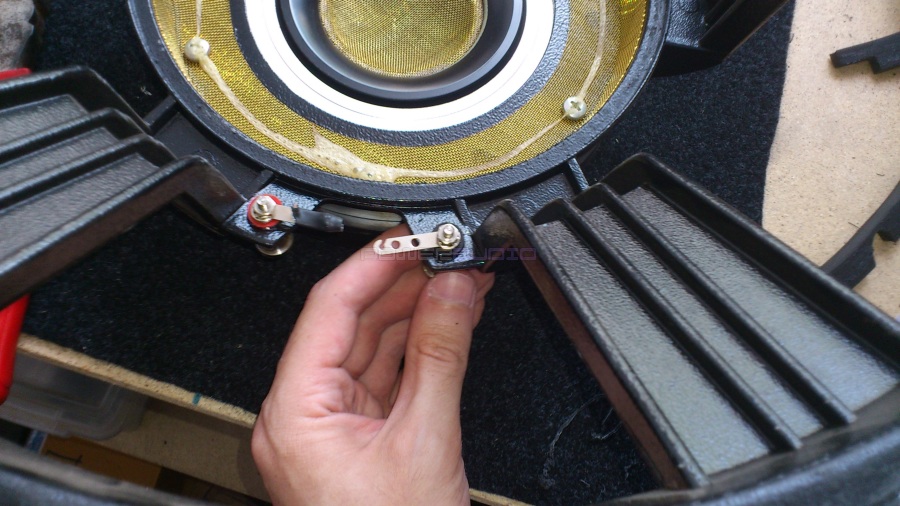

Pasul 18 - Se pregatesc conectorii pentru firele leonice. Unii producatori ofera in interiorul kitului de reparatie si un set nou de conectori.
0028.jpg [ 167.05 KiB | Vizualizat de 5580 ori ]
0029.jpg [ 177.64 KiB | Vizualizat de 5580 ori ]

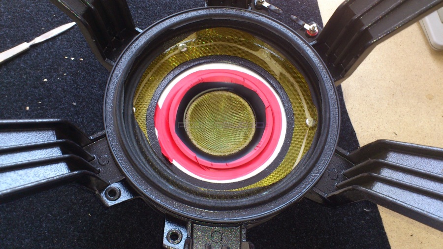

Pasul 19 - Se aplica adeziv pe spider si pe sasiul difuzorului, atat jos la baza spiderului cat si sus in zona suspensiei. Se amplaseaza ansamblul conului pe pozitie.
ATENTIE ! Urmariti pozitia firelor leonice. O greseala foarte des intalnita este montarea conului fara sa se alinieze firele leonice cu prinderile de pe sasiu. Nu faceti greseala asta, este ca si cum v-ati impusca in picior! :))
Imediat ce conul a fost amplasat pe pozitie se introduc piesele de centrare intre bobina si piesa polara. Piesele se introduc intotdeauna diametral opus, intai in forma de cruce iar apoi in forma de X pana cand bobina este perfect centrata.
0030.jpg [ 158.31 KiB | Vizualizat de 5580 ori ]

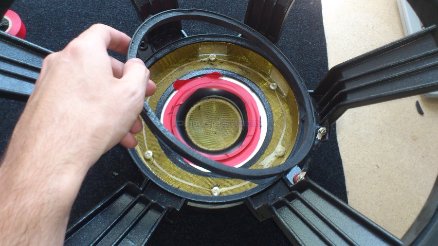

Pasul 20 - Se lipesc piesele ce alcatuiesc garnitura difuzorului.
0031.jpg [ 152.35 KiB | Vizualizat de 5580 ori ]

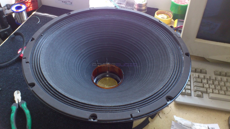

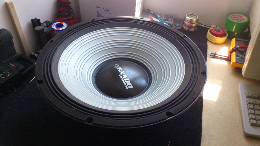

Pasul 22 - Se inlatura piesele de centrare , se lipeste duscap-ul si se intareste lipitura cu inca un strat de adeziv aplicat in jurul acesteia.
0033.jpg [ 120.46 KiB | Vizualizat de 5580 ori ]

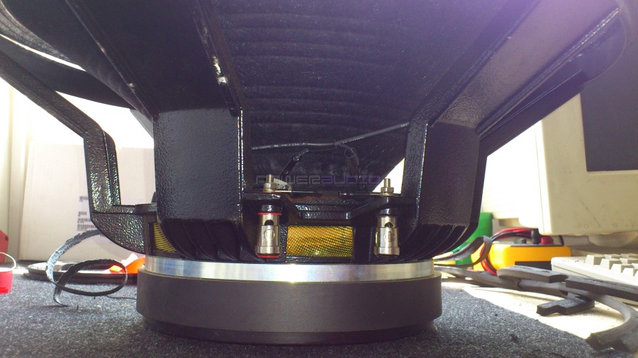

Pasul 23 - Se lipesc firele leonice pe conectori.
Pasul 24 - Se ia loc pe scaun si se deschide o bere rece in timp ce se admira difuzorul proaspat reparat.
Dupa inca 24 de ore difuzorul va putea fi folosit in conditii normale.
Spor la treaba si cat mai putine difuzoare arse! 8)
