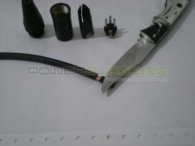

 Subiectul mesajului: Tutorial mufare XLR Tata(NC3MX)
MesajScris: Lun Ian 09, 2012 11:01 pm

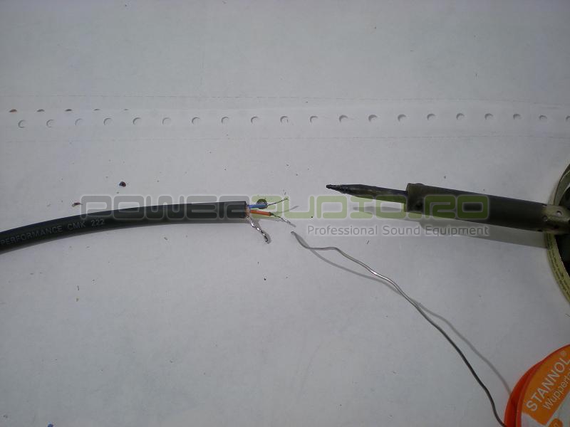

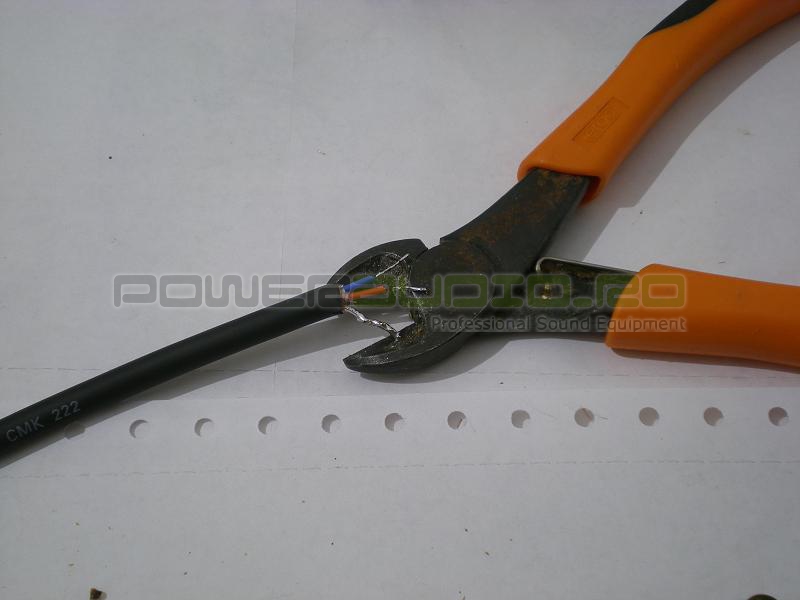

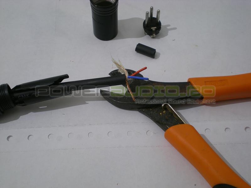

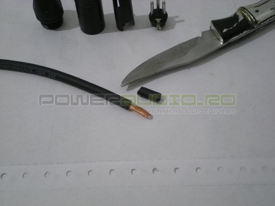

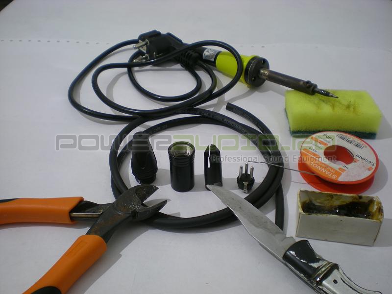

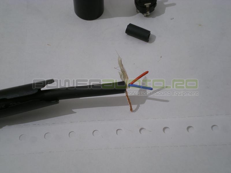

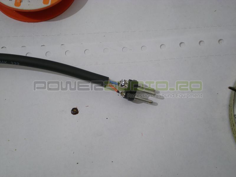

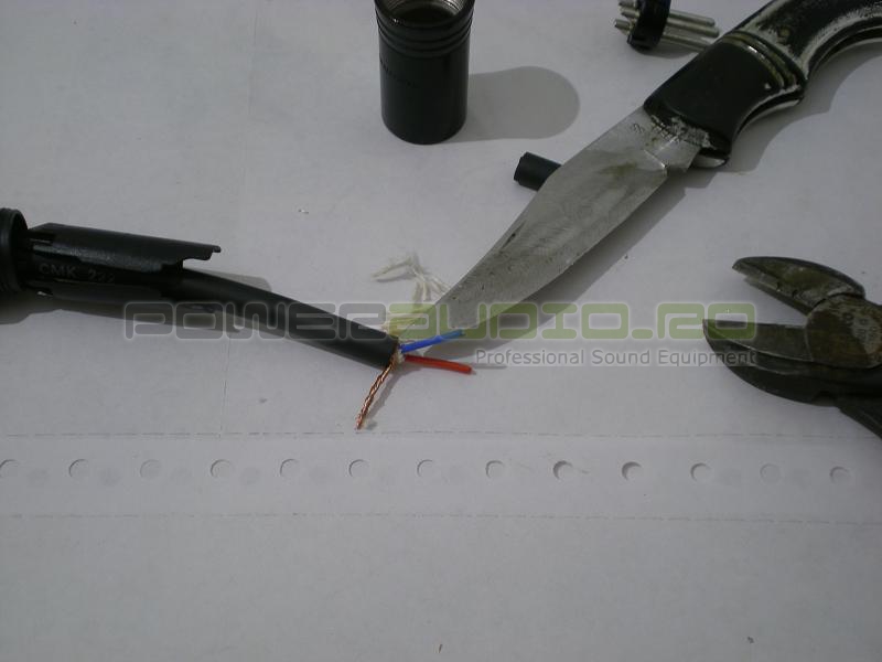

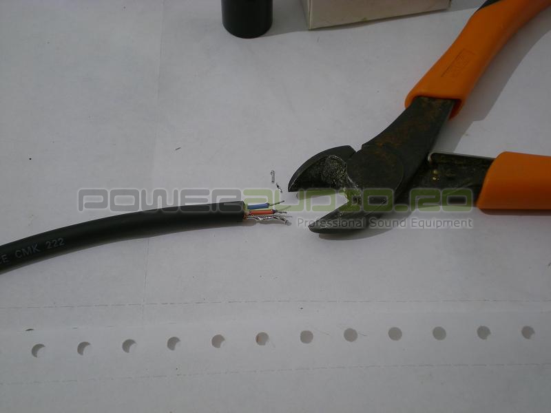

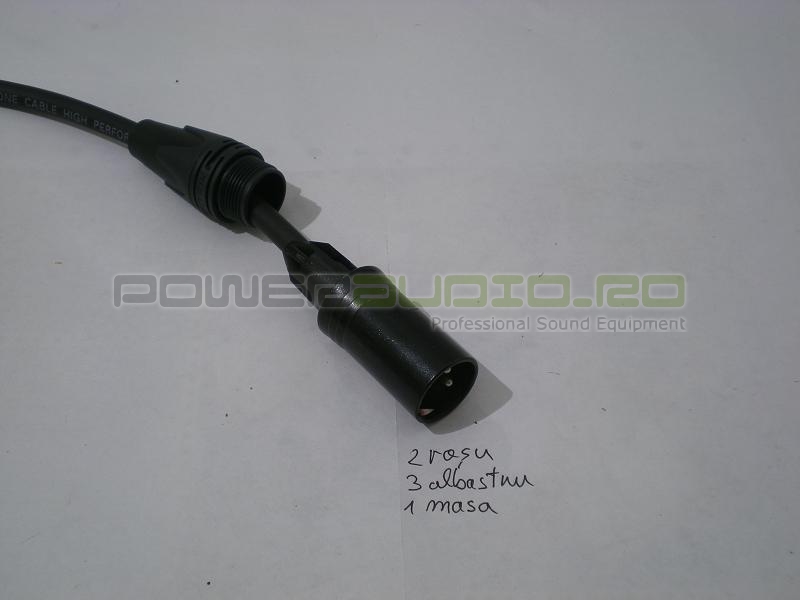

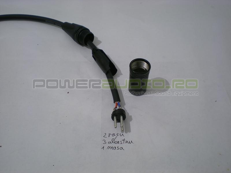

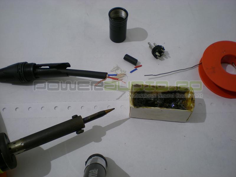

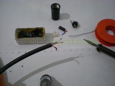

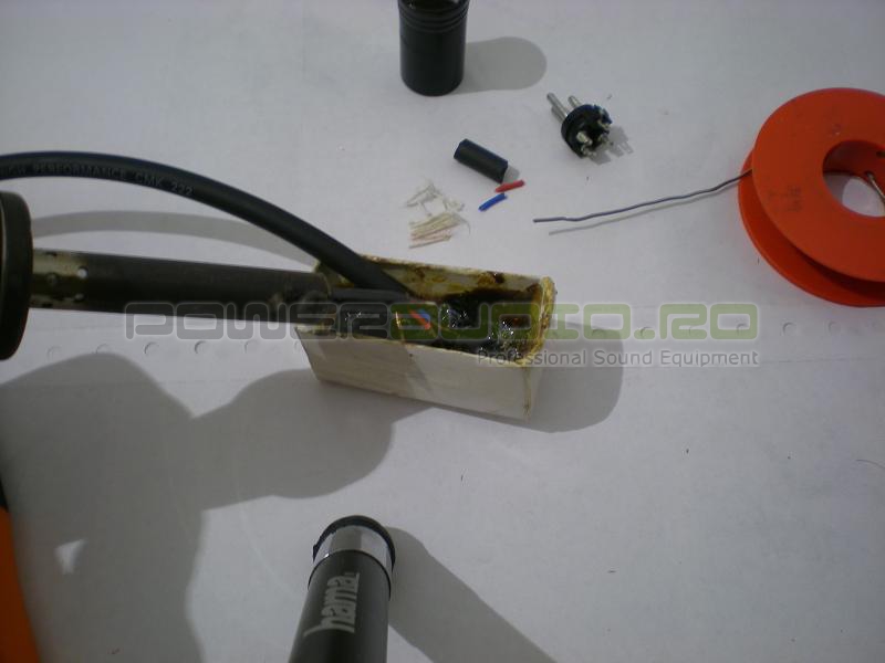

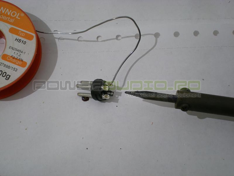

Cablul CMK222-Cordial,mufa NC3MX-Neutrik
Nota:bagati firele in colofoniu/pasta decapanta pentru priza optima a cositorului pe acestea.

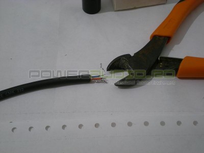

Nota2:Desizolati mai mult decat e nevoie,si apoi taiati firele la dimensiune.
Nota3:Firele se introduc in lacasurile lor pana la izolatia de plastic.
Necesar NC3MX.jpg [ 146.71 KiB | Vizualizat de 3891 ori ]

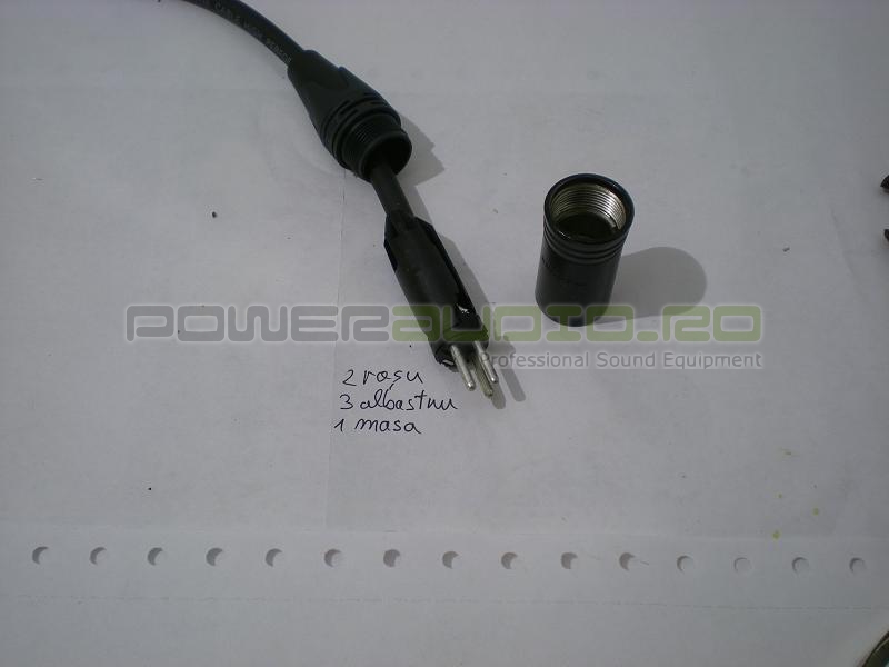

NC3MX-1.jpg [ 103.76 KiB | Vizualizat de 3891 ori ]
NC3MX-2.jpg [ 103.5 KiB | Vizualizat de 3891 ori ]
NC3MX-3.jpg [ 96.61 KiB | Vizualizat de 3891 ori ]
NC3MX-4.jpg [ 87.98 KiB | Vizualizat de 3891 ori ]
NC3MX-5.jpg [ 109.35 KiB | Vizualizat de 3891 ori ]
NC3MX-6.jpg [ 102.19 KiB | Vizualizat de 3891 ori ]
NC3MX-7.jpg [ 116.27 KiB | Vizualizat de 3891 ori ]

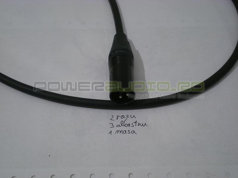

NC3MX-8.jpg [ 114.64 KiB | Vizualizat de 3891 ori ]
NC3MX-9.jpg [ 103.91 KiB | Vizualizat de 3891 ori ]
NC3MX-10.jpg [ 107.37 KiB | Vizualizat de 3891 ori ]

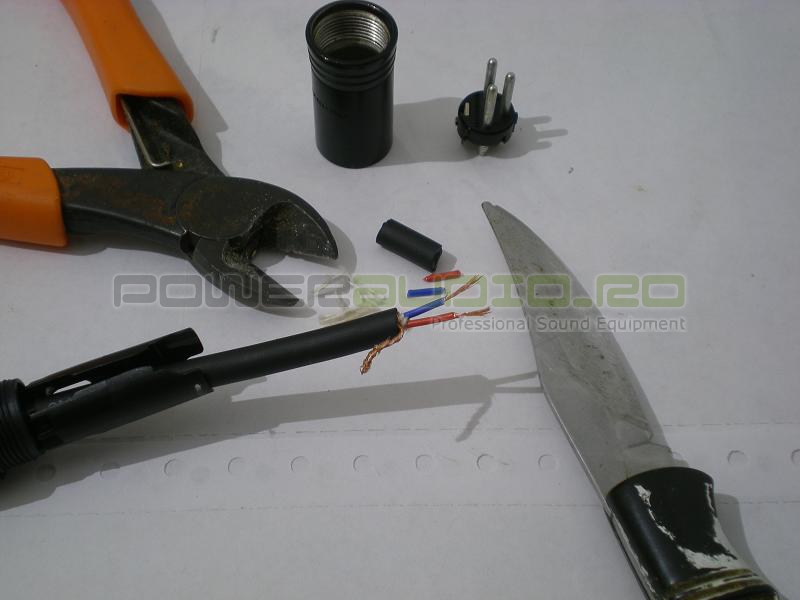

NC3MX-11.jpg [ 96.66 KiB | Vizualizat de 3891 ori ]
NC3MX-12.jpg [ 106.47 KiB | Vizualizat de 3891 ori ]
NC3MX-13.jpg [ 98.45 KiB | Vizualizat de 3891 ori ]

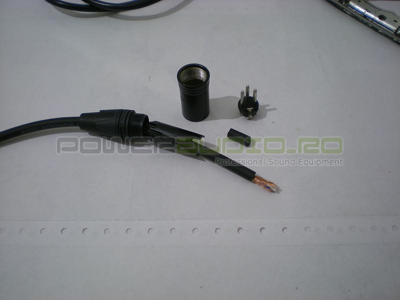

NC3MX-14.jpg [ 111.71 KiB | Vizualizat de 3891 ori ]
NC3MX-15.jpg [ 97.02 KiB | Vizualizat de 3891 ori ]
NC3MX-16.jpg [ 85.42 KiB | Vizualizat de 3891 ori ]
NC3MX-17.jpg [ 90.01 KiB | Vizualizat de 3891 ori ]
NC3MX-18.jpg [ 82.3 KiB | Vizualizat de 3891 ori ]
NC3MX-19.jpg [ 89.99 KiB | Vizualizat de 3891 ori ]
