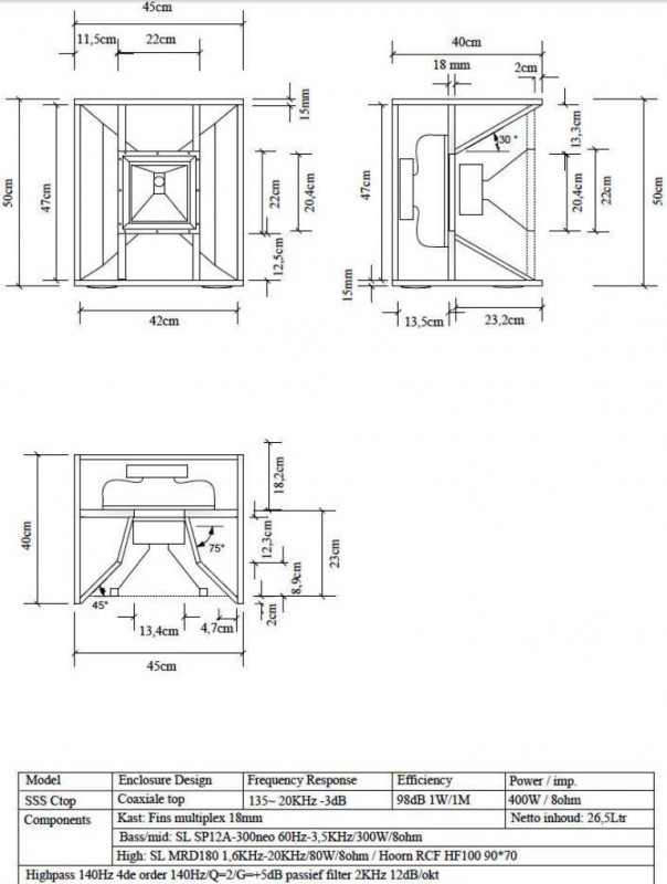

O singura rugaminte....Daca poate cineva ajuta si cu schema pentru "traforat" pentru dynacord F9. Multumim inca o data

Am mai prezentat F9 cu alte ocazii .
Cea de mai jos reprezinta o varianta de echipare DIY , cu siguranta ar trebui folosite difuzoare de calitatea celor originale EV, sau ca alternative recomandate : B and C , 18Sound , Beyma .
Sper ca acum totul e clar .
