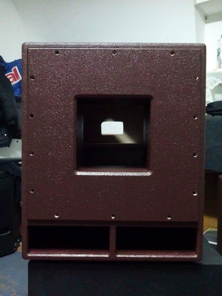

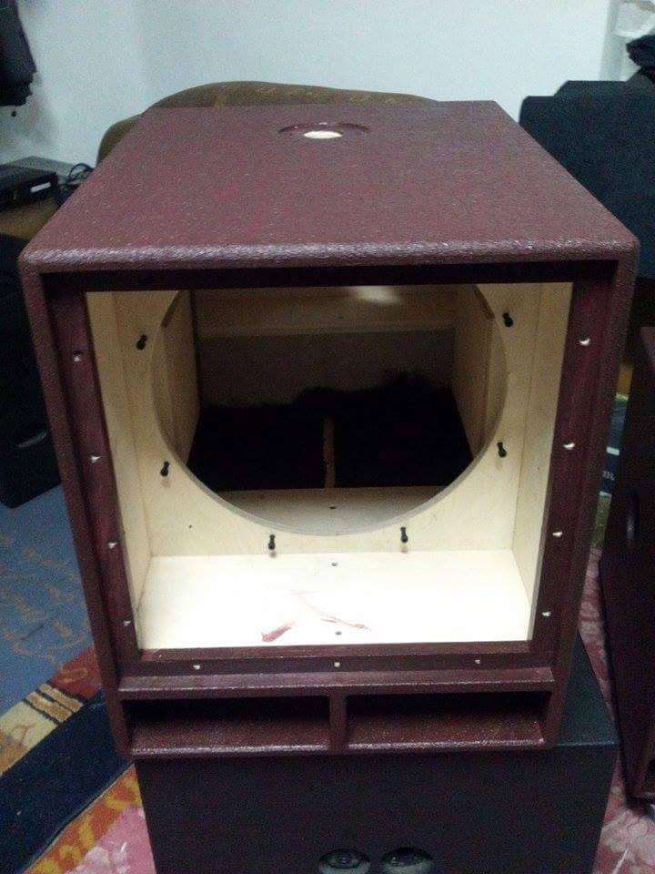

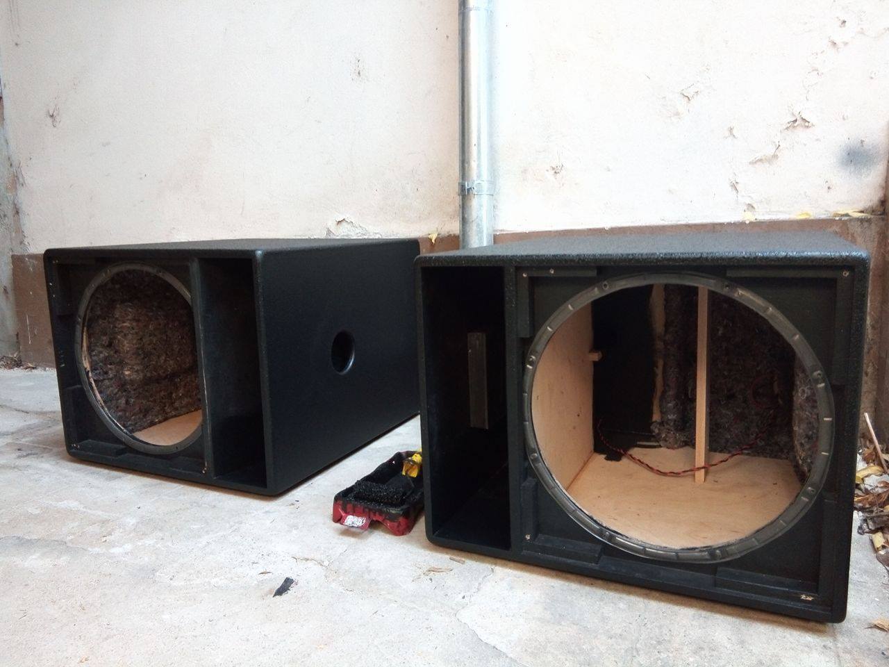

poze noi primite de la clienti ;)
Aceste boxe au fost vopsite cu vopseaua Tuffcab nediluata si aplicata cu trafaletul primit gratuit la fiecare comanda de vopsea
detalii aici: https://www.poweraudio.ro/accesorii_diverse/vopsea_pentru_boxe_accesorii

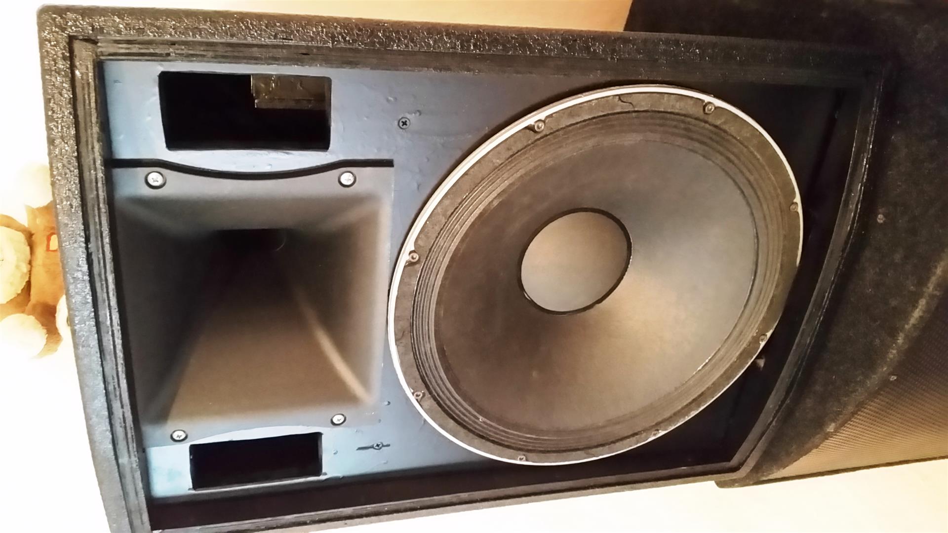

Cum se nimeste materialul din interiorul incintelor am mai vazut asa ceva intrun televizor vechi unde ereau difuzoarele, este mai bun decat buretele cofrat?
22292547_1873490949334205_1332212127_o.jpg [ 136.15 KiB | Vizualizat de 658111 ori ]
 Subiectul mesajului: Re: TuffCab - Cea mai buna vopsea profesionala pentru boxe
MesajScris: Dum Dec 31, 2017 8:49 pm
e o pasla obtinuta din deseuri textile.
nu e mai buna , insa este mult mai ieftina 8)

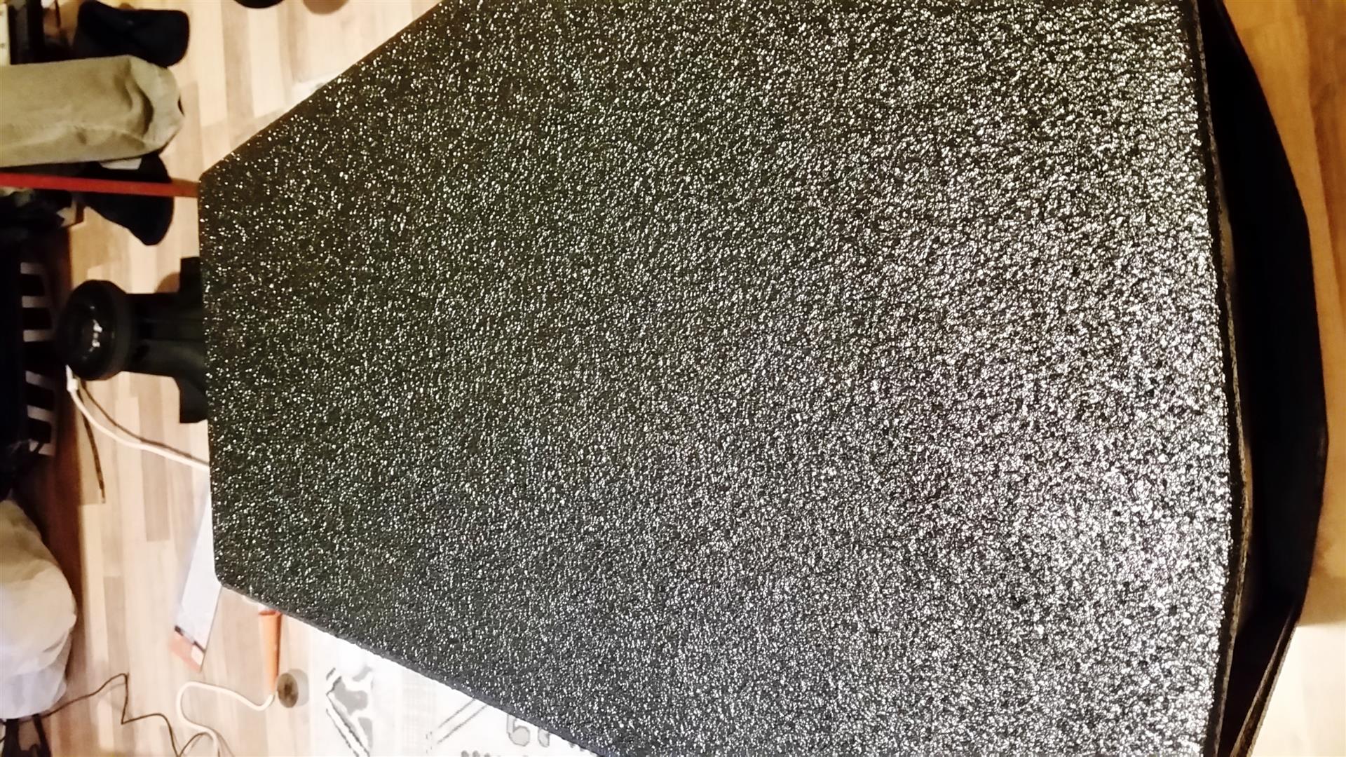

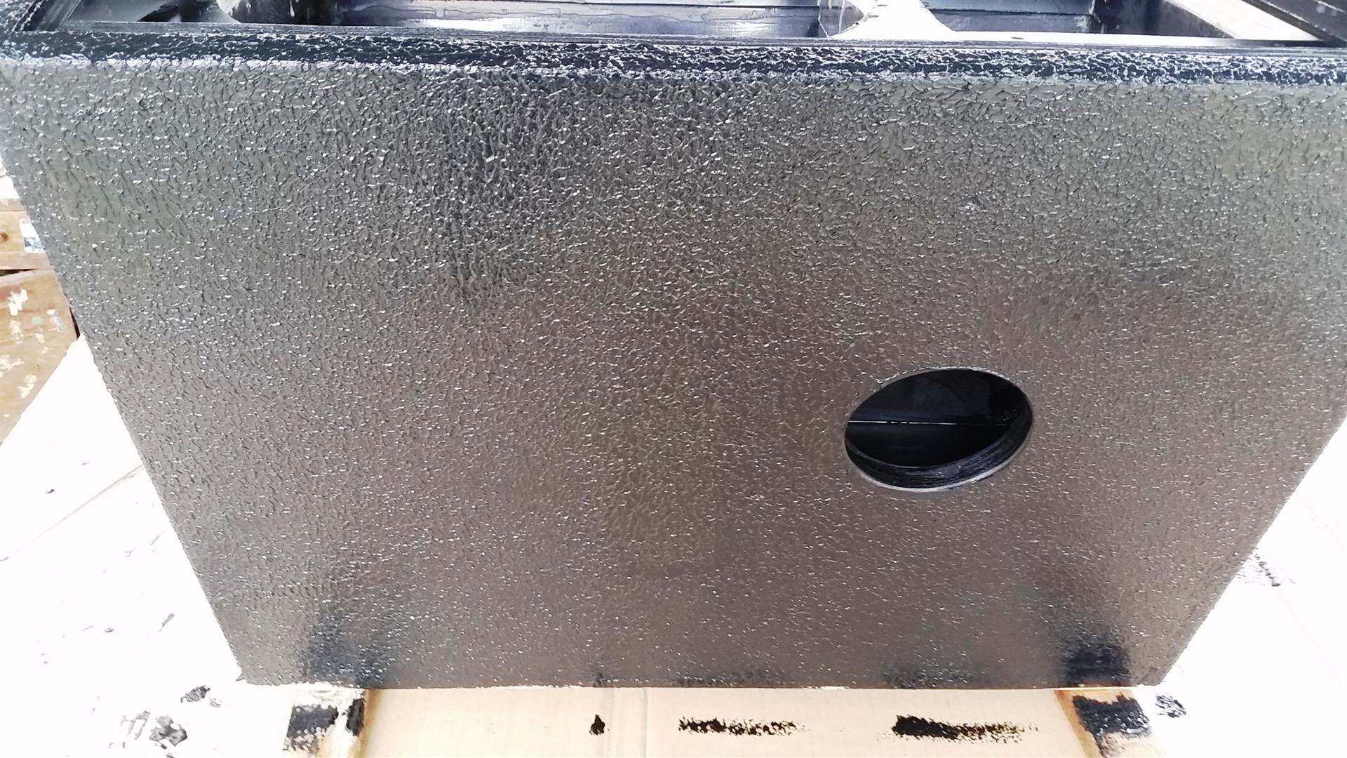

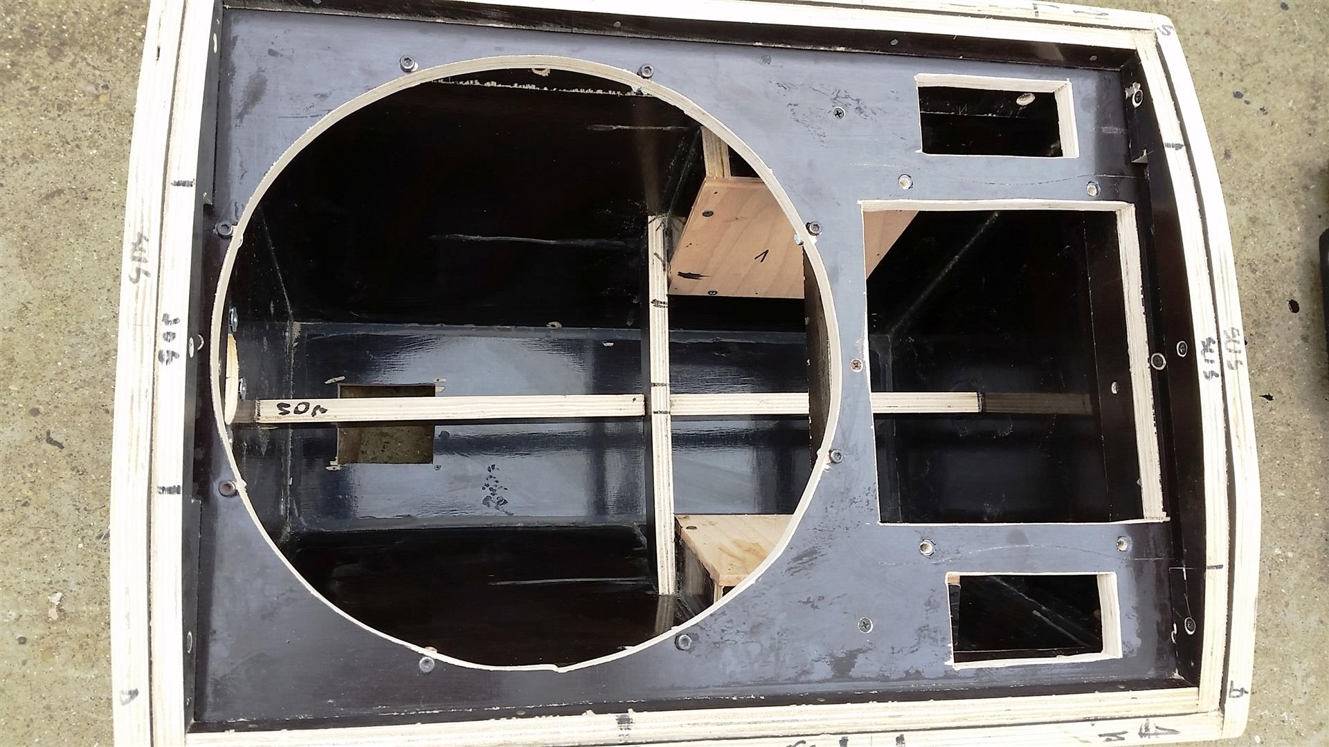

Salut

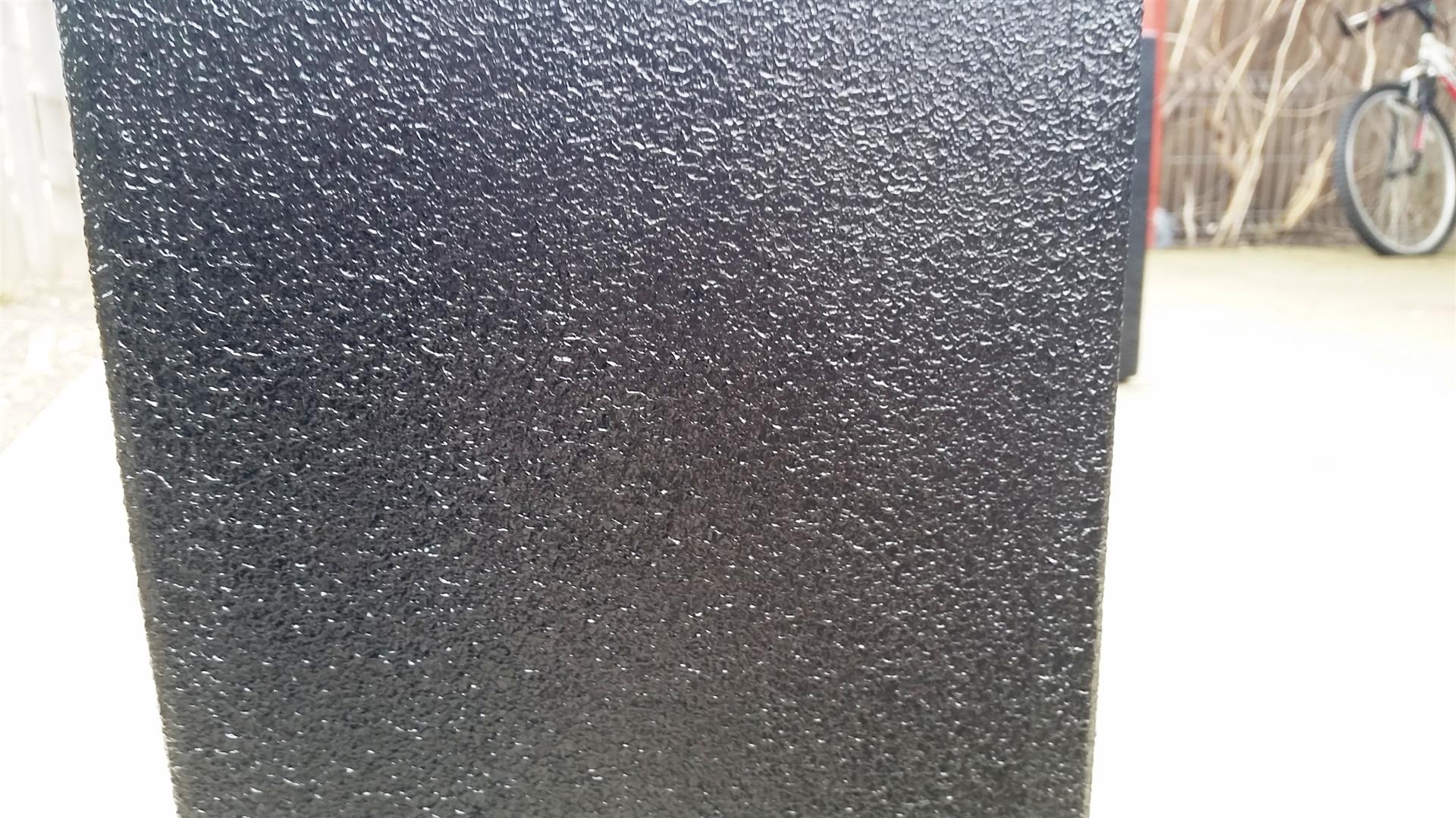

Iata si rezultatele vopsirii cu TuffCab obtinute de mine pe un proiect constand in 4 clone dupa Electro-Voice Xi-1152A/64F (putin adaptat)
Pentru toate cele 4 incinte am folosit 2,5 kg vopsea, nediluata + trafalet inclus in pachet, aplicata in 3 straturi, rezultatul a fost cu mult peste asteptari
Stima

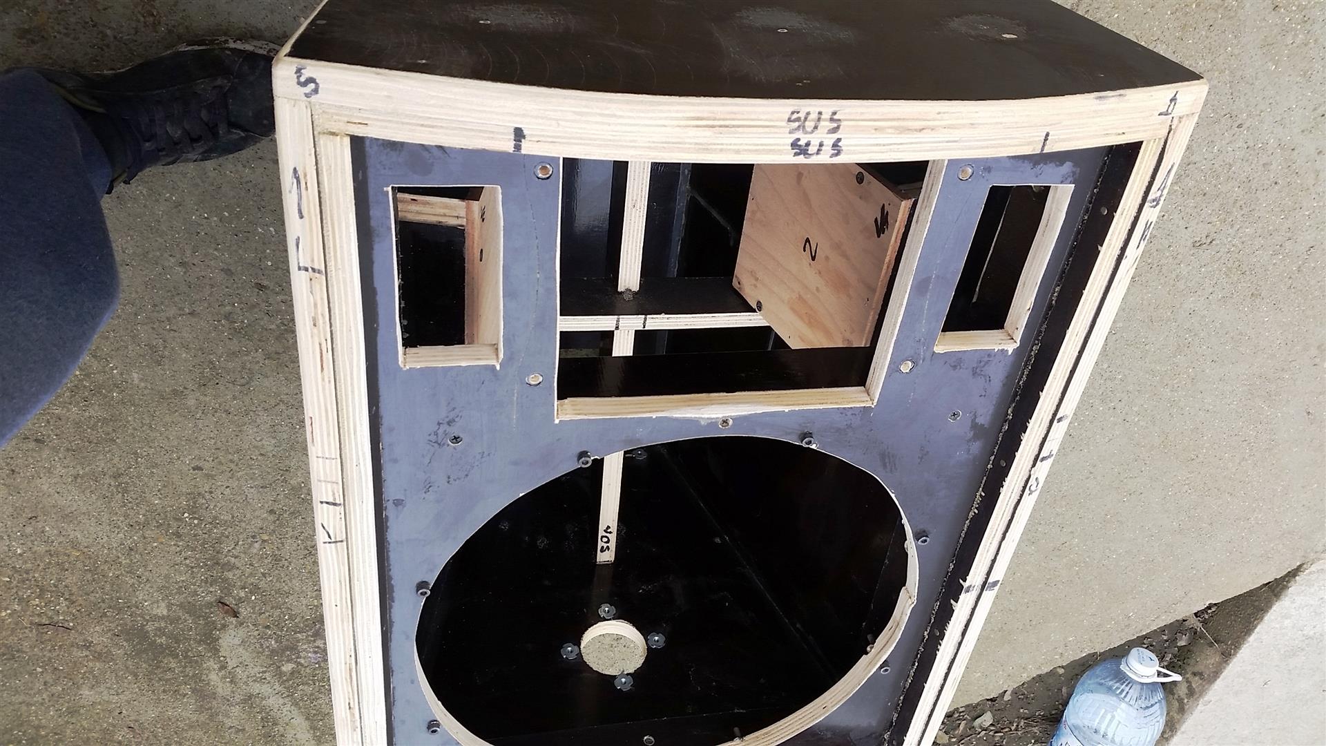

Salut. Aveti idee daca prinde peste o vopsea pe baza de apa pe pal? Singura chestie e ca e data in 2 maini si e cam moale (poti baga unghia in ea) de asemenea de la greutatea topurilor piciorusele topurilor se lipesc de vopseaua respectiva si lasa urme urate. Mi.e frica sa nu crape daca nu are o suprafata solida jos
