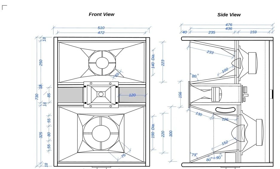

Salutari tuturor. Am comandat zilele astea materialul pentru proiectul mai jos, m am gandit si la ce difuzoare sa folosesc, insa m-am oprit la driver pentru ca nu stiu ce sa fac si de aceea cer ceva sfaturi.
Pentru sectiunea de 10 inch am ales - https://www.poweraudio.ro/difuzoare_profesionale/Oberton_difuzoare_profesionale/difuzor_oberton_10MB300?filter=15
Pentru sectiunea de 8 inch am ales - https://www.poweraudio.ro/difuzor_oberton_8NM200
Iar la sectiunea inalte nu ma pot decide daca sa bag Oberton ND100-2 (https://www.poweraudio.ro/oberton_nd100_2_16ohms) cel cu bobina de 4 inch si iesire de 2, modificand incinta la mijloc pentru a incapea driverul si hornul b&c ME60 sau sa bag driverul Oberton D3671 impreuna cu PH85 fara sa nu inalt incinta prea mult. M-am gandit si la varianta 2 sa aleg totusi ND100 impreuna cu PH4528 si sa fac o incinta separat.
Partea de filtrare va fi pasiva insa nu m-am hotarat la ce frecventa sa fac taierea intre 10" si 8", 300 sau 500hz, intre 8 si driver taierea va fi la 1,2khz. Nu excludem nici filtrarea activa, dar momentan raman la pasiva ca nu mi permite bugetul..
Orice solutie si orice ajutor este bine venit. Multumesc si sanatate tuturor!
Obiectiv: Sa obtin performante mai bune fata de FX12 si poate si un SPL mai mare.
Topul va fi folosit doar live la evenimente in aer liber si as vrea sa folosesc difuzoarele aproape de puterea program

Sau as putea integra driverul ND100 impreuna cu PH85 chiar in fata difuzorului de 10 inch, fiind 23cm de la phase pana la terminarea hornului iar ph+nd100 17cm?

configuratia este cam ciudata
10 inch si 8 inch vor avea o mare parte din banda de care sunt capabile suprapusa. Un ND100 poate fi taiat la 800Hz. Un 8 inch in horn cu phaseplug trece linistit de 1400Hz.
Eu as face 12" + 6.5" + 1.5" driver
sau 15" + 8" +2" Driver cu bobina de 3"

Nu stiu ce sa zic de varianta cu 15 inch, pe 12 nu este exclus. Daca as merge pe 2x10 + nd100?

se poate
